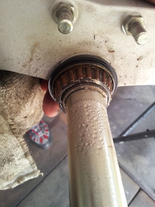

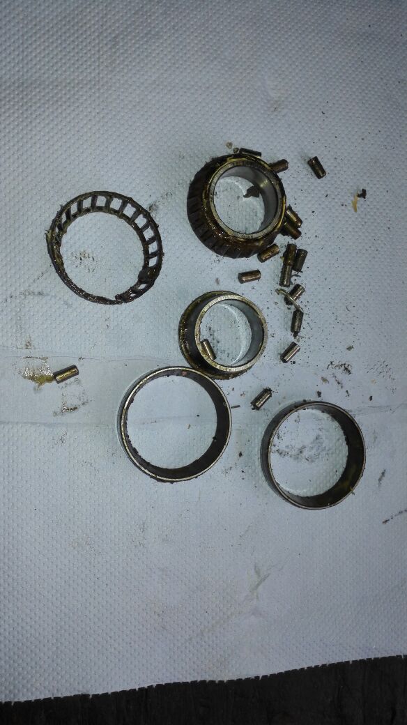

Und wie zu erwarten ziehmlich gut beinander das Lager
Lenkkopflager hinüber
Metalkupf
- Beiträge: 51
- Registriert: 29.05.12 - 21:53
- Motorrad: Nuda 900, Te 610´94
- Wohnort: Kirchenpingarten
Re: Lenkkopflager hinüber

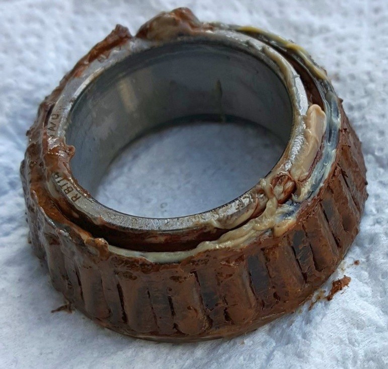

Also ich habe es jetzt doch ganz unkompliziert getauscht bekommen. Der Händler hat die Maschine sogar bei mir abgeholt und wieder gebracht, und das bei 130km Entfernung.
- lenkkopflager.jpg (103.39 KiB) 9201 mal betrachtet

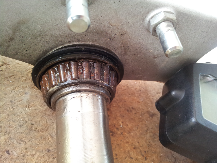

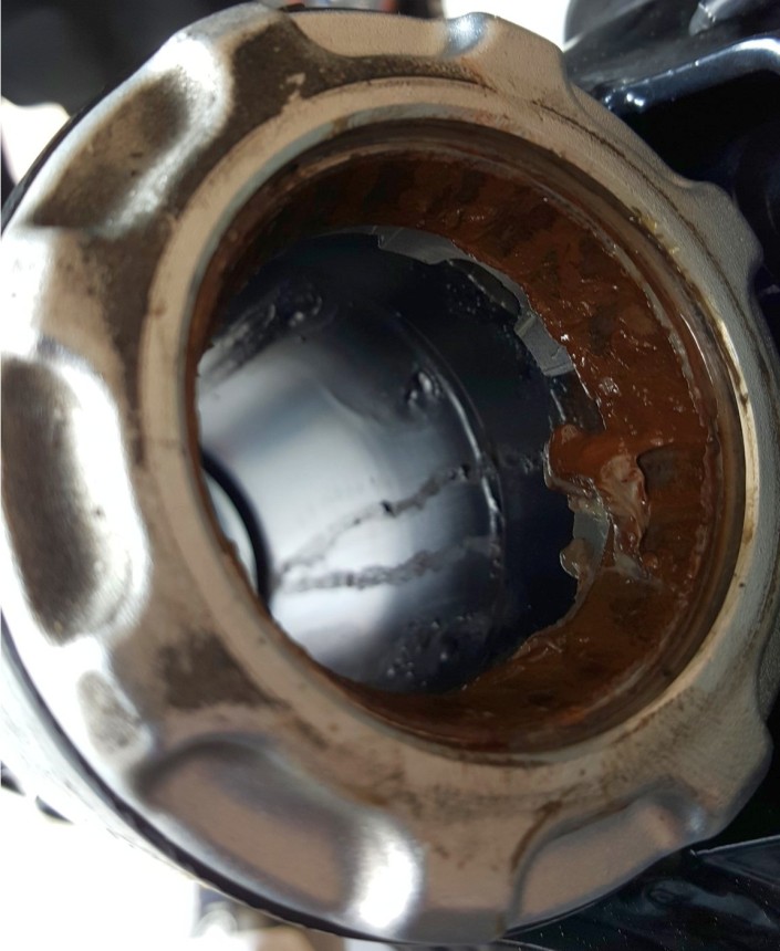

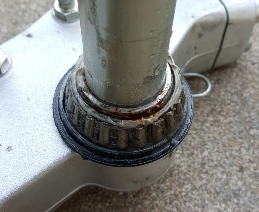

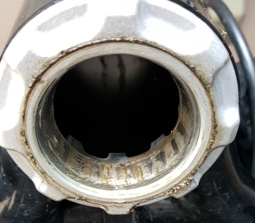

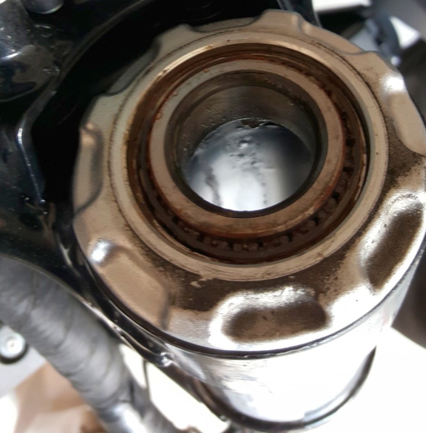

Nachdem erst ein leichtes Hakeln spürbar war und nach ca. 300 km nur noch Kurvenfahrten wie mit Rheuma möglich war, habe ich am WE auch die Lager ausgetauscht. Obwohl das Möpp Bj. 2012 und wohl immer im Trockenen mit gerade mal 13.000 km Laufleistung rumstand.
Hab die Original Lager bestellt, ordentlich eingecremt und neu eingebaut, weil es näxtes WE ja in Süden wieseln soll.
Beim Aufmachen auch ordentlich Kondenswasser. Oben hui, unten pfui. Hoffe die neuen halten diesmal länger.
Ich schätze der Freundliche vom Vorbesitzer hat bei der 10.000er Inspektion da auch nicht reingeschaut, da waren noch so einige andere Kleinigkeiten bei der Übernahme mit knapp 11.000 nicht kontrolliert und behoben worden.
Danke nochmal für die Anleitung hier http://www.husqvarna-forum.de/viewtopic ... 5&start=80.
Und hätte ich auch alles vorher gelesen, vor allem die Lage der Leitungen und Züge, hätte ich es auch beim ersten Mal wieder direkt zu gehabt
Läuft jetzt wigger wie auf Schienen, wunderbar.

Das Kondenswasser wird wohl wieder entstehen und sich am unteren lager sammeln. Das führt zwangsläufig wieder zum Sterben des lagers. Emil Schwarz hat bei mir Lüftungsbohrungen gesetzt. Nach seiner Erfahrung sollte das dann ausreichen.

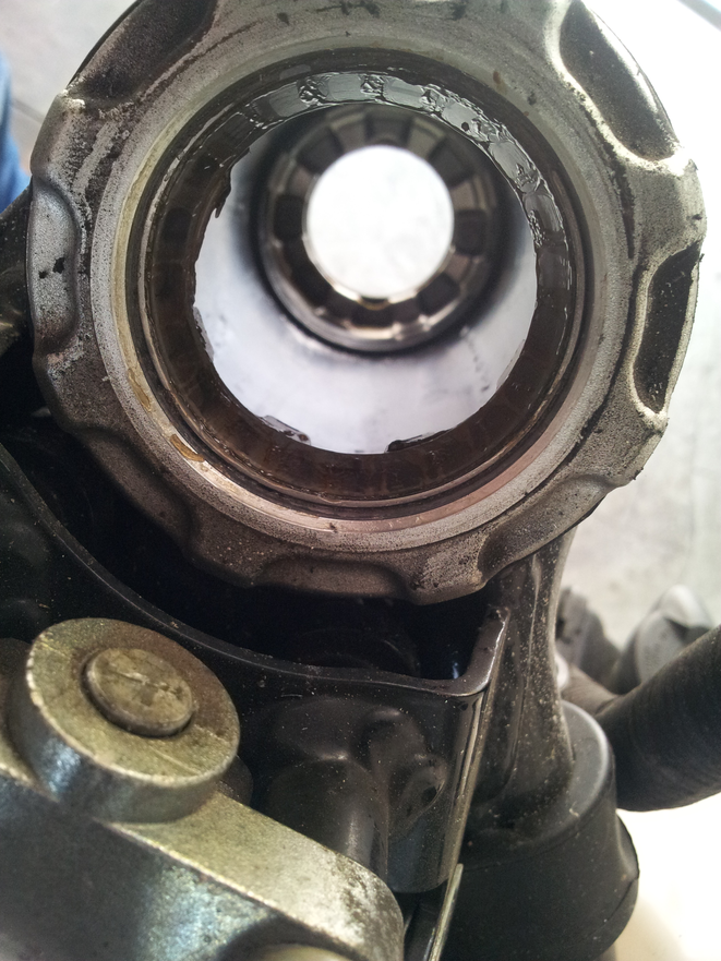

...was aber nicht zwingend so sein muss! Meine Lager sahen nach knapp 18.000 km noch gut aus und hätten eigentlich nicht gewechselt werden müssen.

chriscross hat geschrieben: .... wird beim Kundendienst extra auf Lagerspiel und Rastpunkte geprüft.... speziell bei längeren Standzeiten mit gleichem Lenkeinschlag (z.B. Überwinterung) kann dieses Problem, oft nur durch Kondenswasser verursacht, auftreten........
Die Schwergängigkeits/Rastpunktprüfung ist bei der Nuda etwas heikel, da viele Kabel/Züge eng anliegen/mit bewegt werden und sehr viel Fingerspitzengefühl gefragt ist um einen schleichenden Lagerschaden zu erkennen.
Da die einzige Belüftung über die Lager erfolgt wird es auch zukünftig zu diesen Schäden kommen, insbesondere nach milden Wintern mit/und starken Temp./Luftfeuchtigkeitsschwankungen oder schon beim Durchfahren eines langen, kühlen und feuchten Tunnels (Dolos).
Diese Lüftungsbohrung darf NICHT in einem der Lagersitzringe erfolgen, schon gar nicht im Unteren (in der splash zone) und nicht mit direkten Zugang zur Aussenluft.Kleiner Hobbit hat geschrieben:Emil Schwarz hat bei mir Lüftungsbohrungen gesetzt. Nach seiner Erfahrung sollte das dann ausreichen.
Wenn dann im Steuerkopf, als Durchbruch zu einem belüfteten Rahmenrohr.
Das Kondensat bildet sich dann im Rahmenrohr und nicht mehr im Steuerkopf.

....hab am WE das LKL ausgebaut.
Ohne den Gabelholmen, also nur die Gabelbrücken, konnte man kaum noch drehen.
Das untere Lager war noch beweglich, das ober war total fest.
Es war auch in der Lagerschale fest! ich musste es herausschlagen!
Anbei ein paar Fotos:
- 20150529_174646.jpg (103.86 KiB) 8731 mal betrachtet
- 20150529_174631.jpg (133.63 KiB) 8731 mal betrachtet
- 20150529_174526.jpg (119.94 KiB) 8731 mal betrachtet
- 20150529_174520.jpg (122.03 KiB) 8731 mal betrachtet
- 20150529_174506.jpg (120.79 KiB) 8731 mal betrachtet
- 20150529_174456.jpg (122.09 KiB) 8731 mal betrachtet
Moin Chris,
mit dem Lager hast Du jetzt wohl den Vogel abgeschossen
Was mich dabei irritiert, wie kann das obere Lager so aussehen
Hast Du Deine Süße in Fledermausschlafstellung überwintert?
kein Wunder, dass sie Dir das
nimmt
fredo ...
