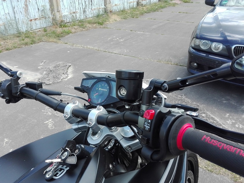

The-Evil-One88 hat geschrieben:Der von Valtermoto klingt interessant, hättest du zufällig ein Bild, wie er an der Nuda montiert aussieht ist?
Hallo!
Naja, der Behälter sieht angebaut noch genauso aus: unauffällig, zylindrisch, schwarz.
Bild an einer Orig.-Nuda habe ich naturgemäss keines, aber hier ein Bildchen, wo man den Anbau erkennen kann:
Ich habe einen kurzen Halter aus VA-Blech angefertigt, der Verbindungsschlauch ist deutlich gekürzt und geht vom Behälter nach unten ab.
So hat man aus Fahrerperspektive das Schauglas schön im Blick. Zusätzlich liegt der Entnahmepunkt noch etwas unter dem Niveau des Schauglases, was weitere Sicherheit bringt (in der Realität ist der Behälter aber nicht so weit 'nach vorne gekippt', wie es hier aussieht).

vielen Dank dafür, scheint wirklich ne gute Alternative zu sein!

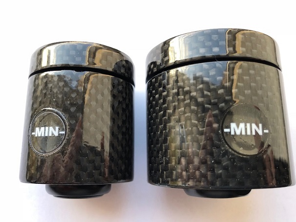

ich habe mir jetzt auch andere Behälter gegönnt, zum Rest der Nuda passend in Echtcarbon.
Einmal 12ml, einmal 25ml.
Der normale Preis dafür liegt allerdings auch bei fast 150 Euro pro Behälter ... man muss also schon ein wenig "bescheuert" sein sich die zu kaufen ;-).
Gruß, Stefan
