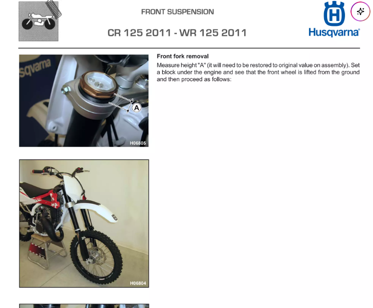

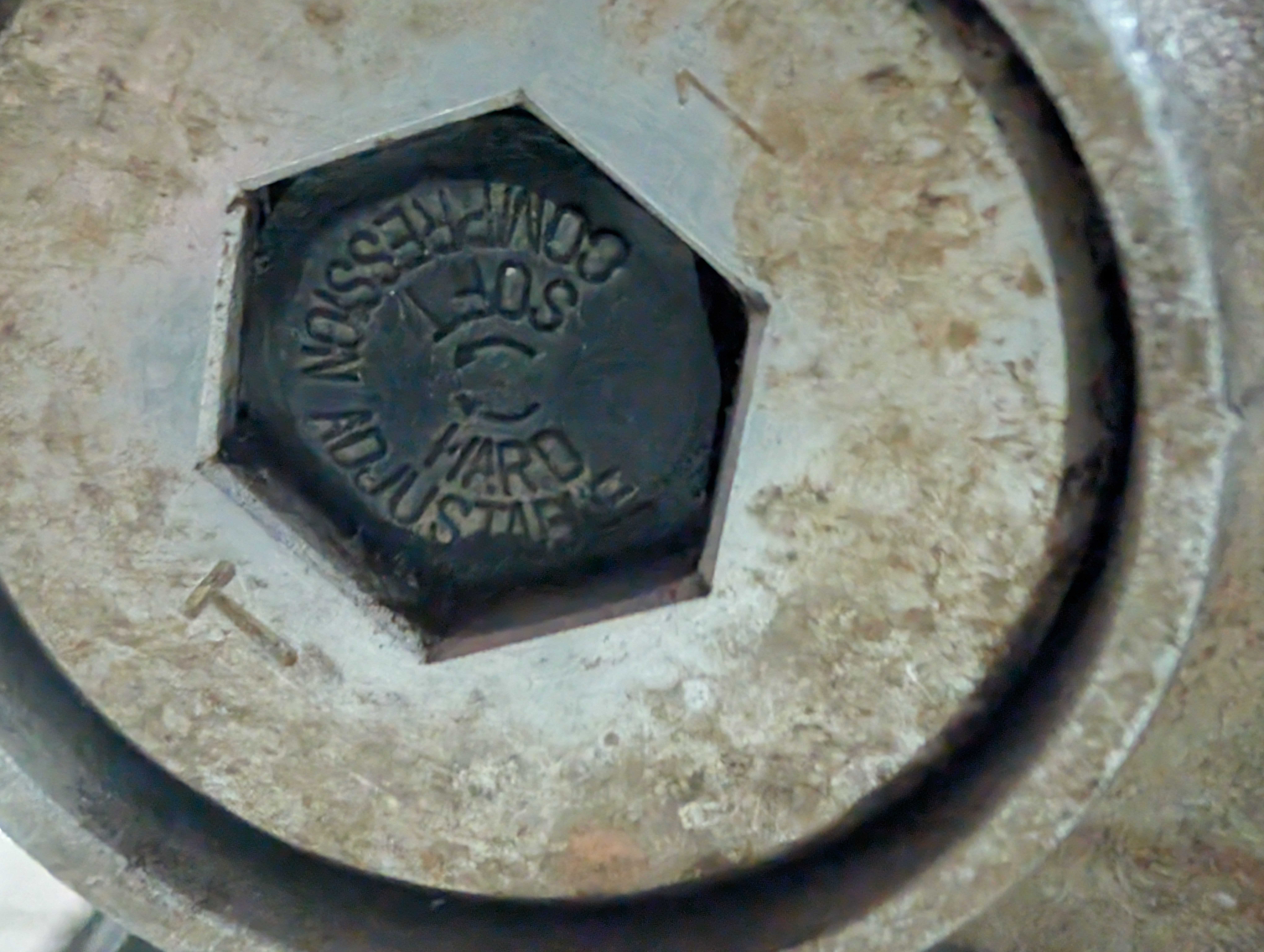

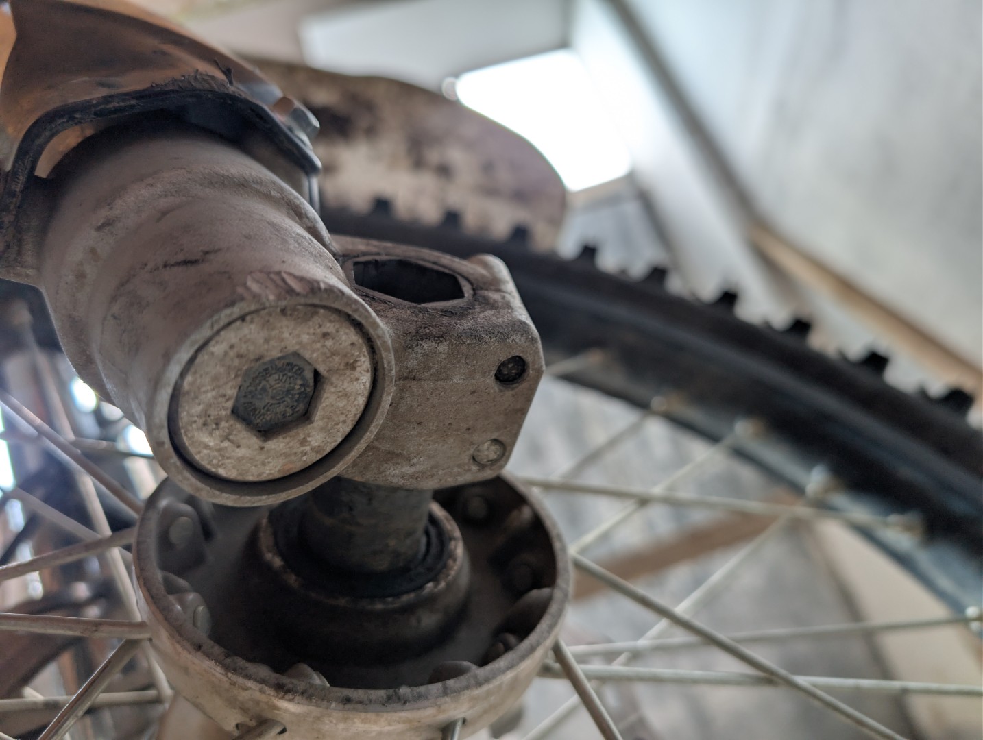

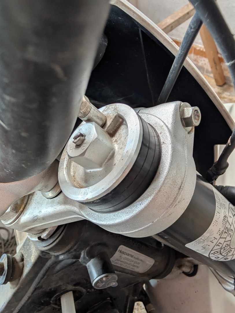

Grüß euch, ich würd bei meiner 125er WR MJ 14 gerne einen Gabelservice machen, aber ich bin mir nicht ganz sicher welche Wartungssatz ich bestellen soll.
Laut dem Workshop Manual sollte es eine Kayaba 48er sein.
Ich finde nur leider online diese Gabel überhaupt nicht.
Kann mir jemand von euch sagen ob ein generischer KYB 48mm Satz reicht, oder ob ich was anderes benötige?
Zu der CR 125 hab ich passendes gefunden, aber laut dem Workshop Manual ist dort auch eine andere Gabel verbaut.
Danke und LG Luca

Ich bräuchte halt auch die Teflonbuchsen und eigentlich alles was man tauschen kann, das Moped hat schon einige Stunden runter.
Die CR hat laut dem Workshop Manual leider andere Gabeln.
Die in der Neubert Zeichnung sehen auch aus wie die CR Gabeln.
