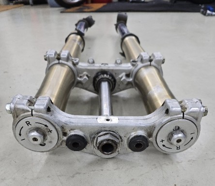

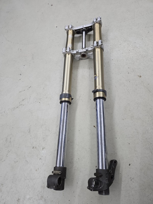

Und zwar werde ich eine Yamaha XT 500 umbauen. Die XT ist kultig - ja - aber mir zu bieder. Deshalb hab ich im Nachbarort eine Husqvarna TE 510 Gabel von 2004 gekauft. Ich hab mal mit Bildern verglichen - müsste wirklich so sein. Hab unten Bilder angehangen.

Und nun mal noch Bilder von der Gabel:

also die Gabel sieht auf alle Fälle nach einer TE Gabel aus.
