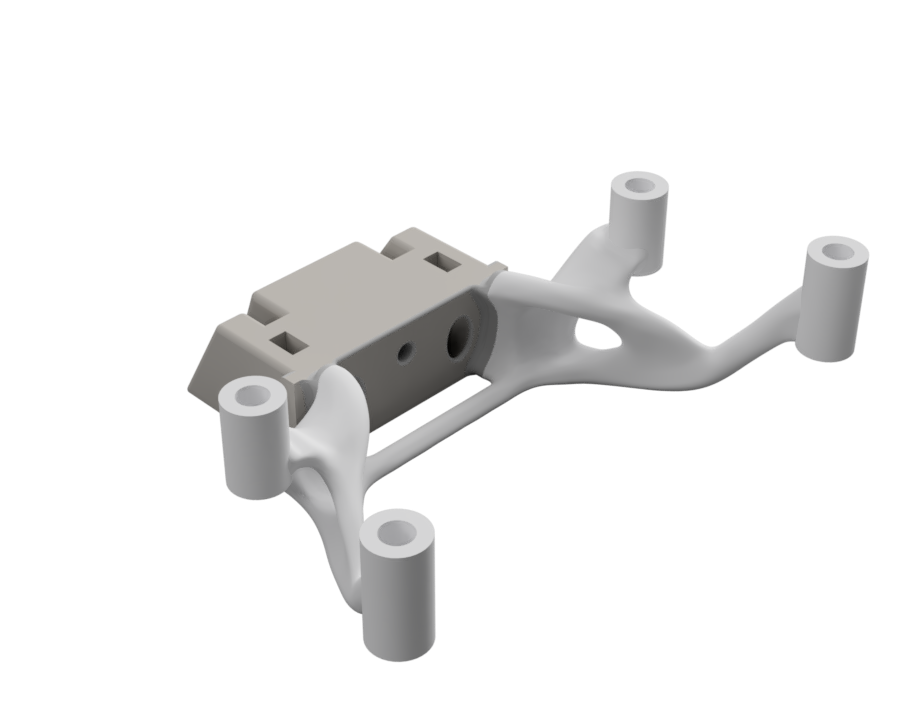

Die erste Version entstand als 3D-gedruckter Prototyp mit generativem Design.
V3-Generatives Design.png (127.27 KiB) 2394 mal betrachtet

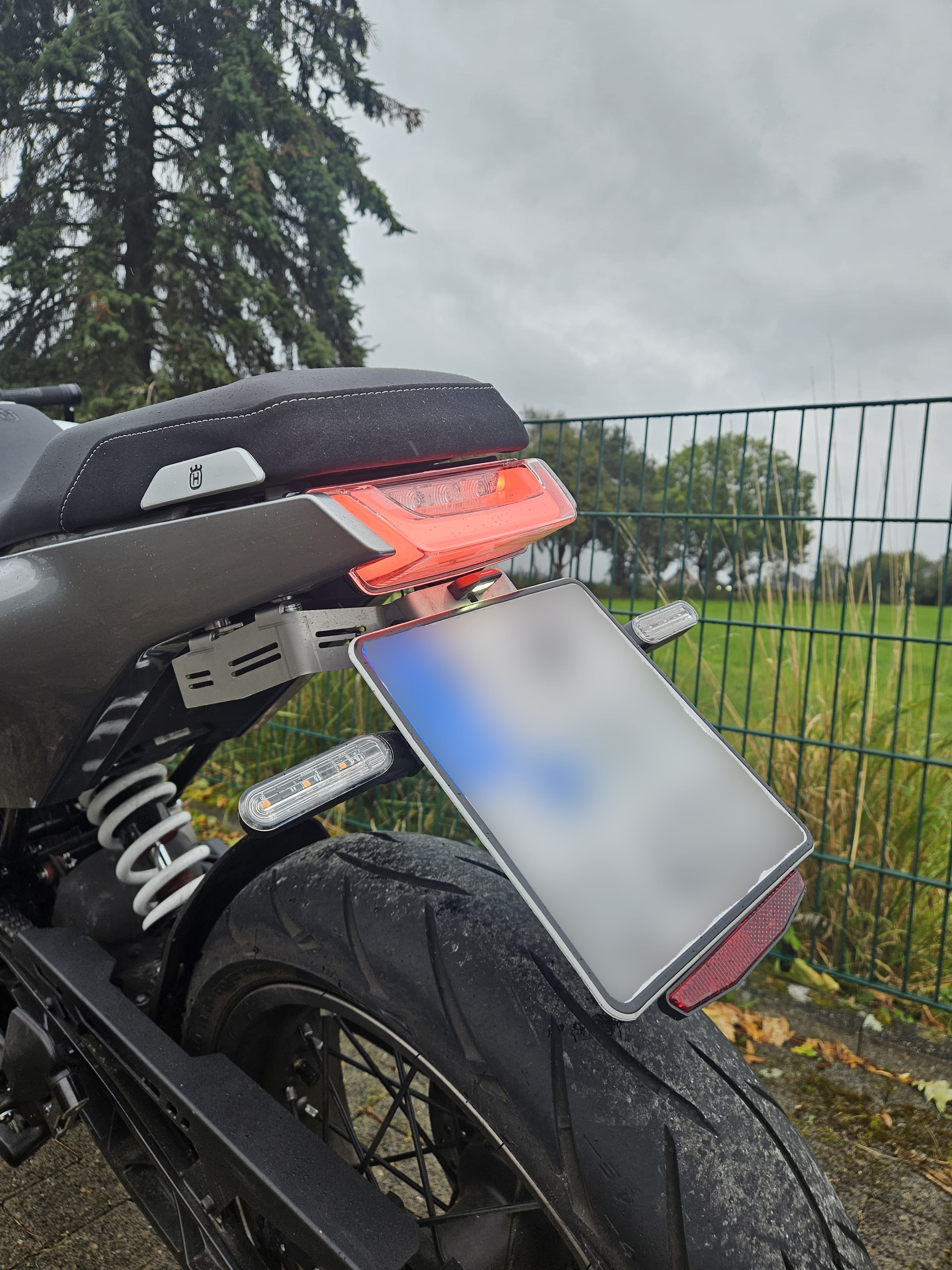

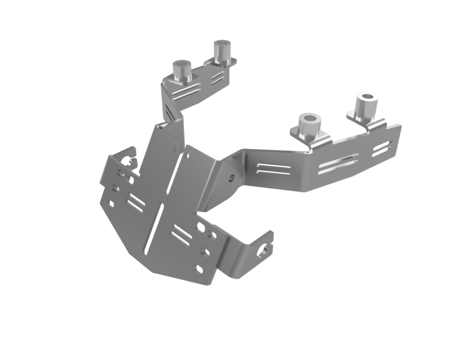

Damit bin ich zwar knapp 1000km gefahren, aber für immer war das keine Lösung. Also folgte Version zwei: ein aus 3 mm Edelstahlblech 1.4301 gefertigter Halter mit 4 Alu Distanzhülsen. Der ist zwar deutlich überdimensioniert, passt aber hervorragend.
Ich habe die Blechteile nach eigenem Entwurf biegen lassen und die Hülsen gedreht. Zusätzlich verbaut sind die originalen Blinker, die kleine Kennzeichenbeleuchtung sowie der Rückstrahler vom alten Highsider KZH. Alles ist mit vier M8-Schrauben an den originalen Aufnahmepunkten am Rahmen befestigt.

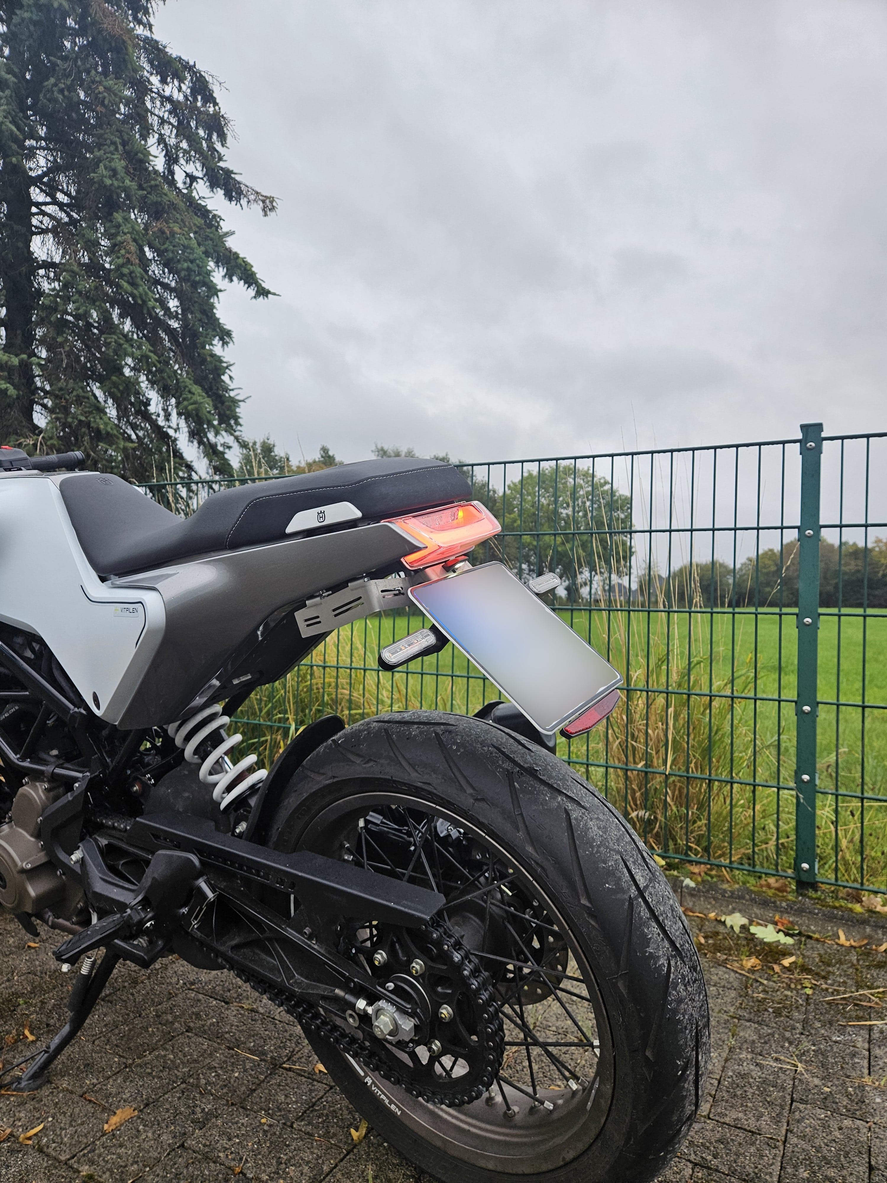

Mir persönlich gefällt es nicht. Das Blech geht zu weit nach unten. Versaut, von der Seite, die schöne Linie des Hecks.
Zu dem ist der Winkel des KZ weit von den vorgeschriebenen 30° entfernt. Da ist man bei uns sofort Mode.
Sorry, ist halt meine Meinung.

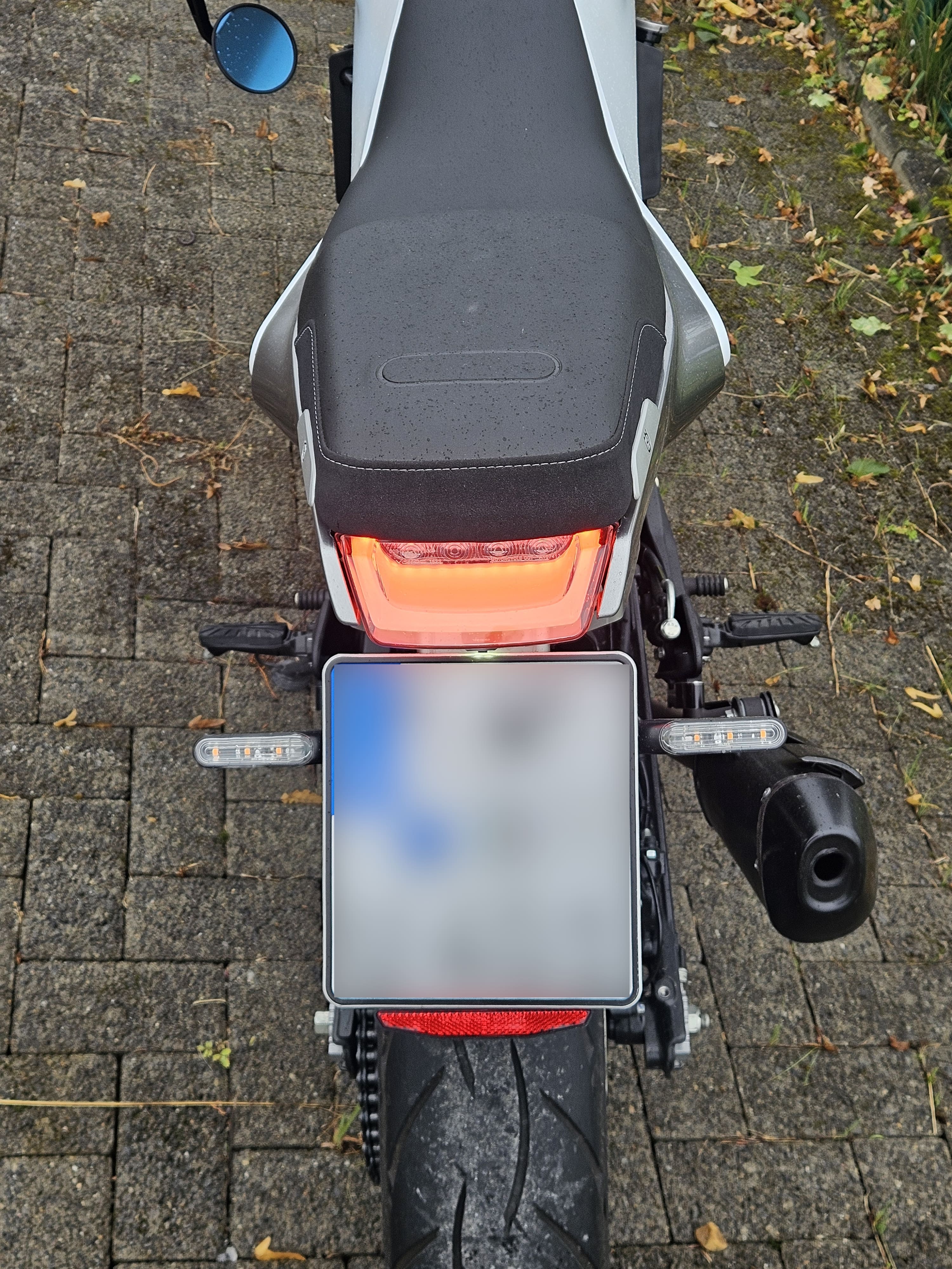

Wer Ärger sucht der bastelt sich etwas. Sollte aber wenigstens gewisse Vorschriften einhalten. Nicht nur das Nummernschild ruft gewisse Uniformen dazu auf etwas dagegen zu unternehmen. Blinker zeigen auch noch ziemlich zum Himmel. Eine " 6 " . Setzen - Ziel verfehlt.

Geschmacklich ist es leider nicht meins, mir wäre das, seitlich zu present
wenn ich das richtig sehe kannst du den KZ-Winkel verstellen, trotzdem solltest du die Blinker zu deiner eigenen Sicherheit, verstellen
Untertags und mit etwas Abstand, wird das schwer erkennbar sein (wie auch der Rückstrahler in der Nacht)
