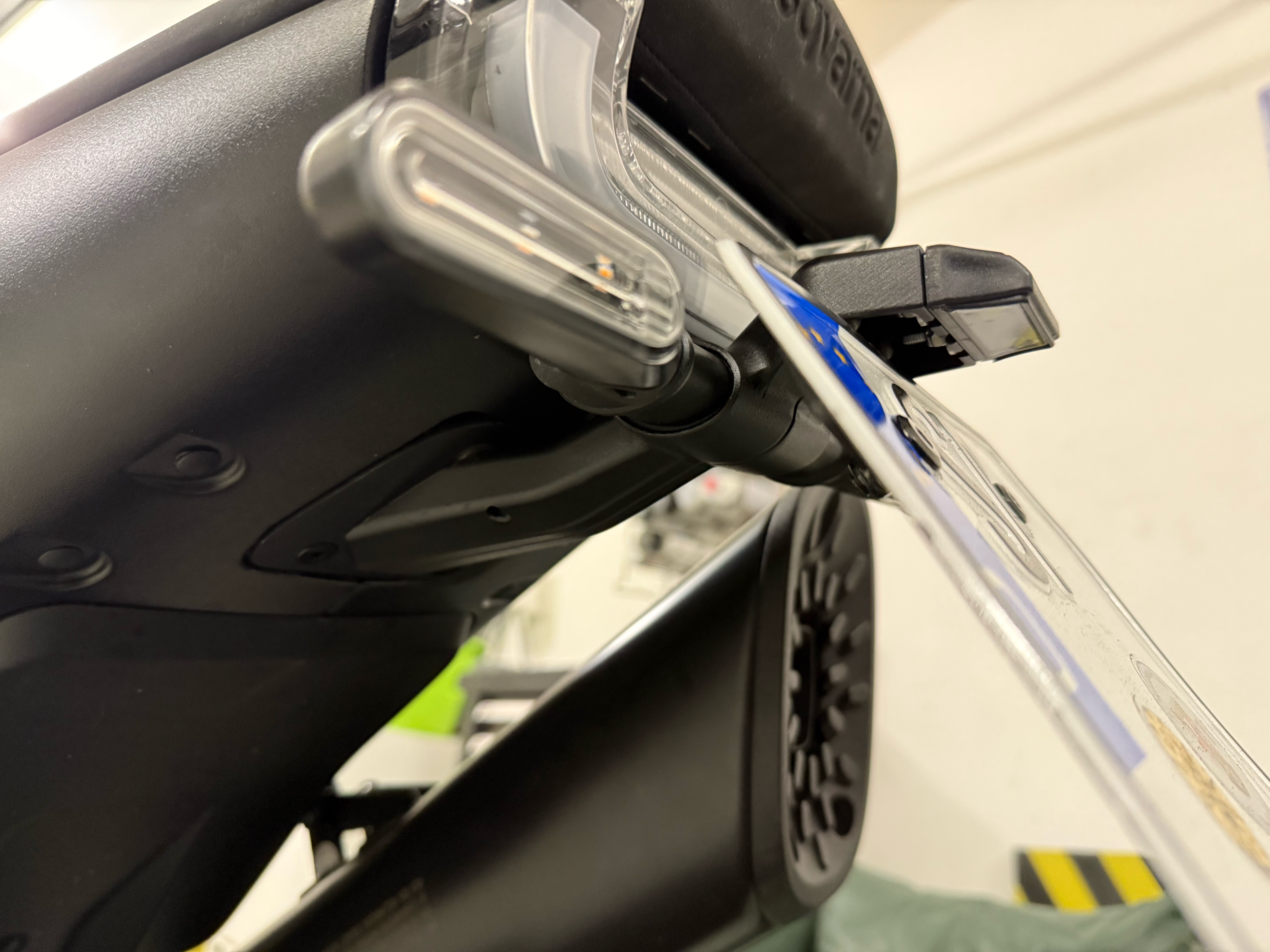

meine 801 ist wieder zurück vom Händler, aber leider immer noch undicht, da die Ölwannendichtung erst ab vorraussichtlich 27.10.25 wieder lieferbar ist. Somit hat sich das Fahren mit der 801 für diese Saison wohl erledigt.
In der Zwischenzeit habe ich mir einen neuen Kennzeichenhalter angepasst.
Es handelt sich um die Variante für eine Duke 390 ab 2024.
Zur Anpassung gehörte eine Winkelanpassung des Kennzeichenhalters, das Einbringen neuer Verschraubpunkte in den Kennzeichenhalter und die Herstellung einer Adapterplatte passend für die 801.
Das Endergebnis:
Danke nochmal an Tom für die Informationen zur Anpassung und das Bereitstellen der Zeichnung für die Adapterplatte :prost:
Beste Grüße
Dennis

Sieht gut aus, hast du auch ein Gesamtbild von der rechts?
Und was machst du gegen „Schmelzblinker“?
Gruß Kai

Hugi hat geschrieben: 24.08.25 - 19:11 Sieht gut aus, hast du auch ein Gesamtbild von der rechts?
Danke :prost:
Vermutlich werde ich ein kleines Hitzeschutzblech bauen so wie es Tom gemacht hat.
Hier noch ein Bild von rechts:
Beste Grüße
Dennis

__Tom__ hat geschrieben: 25.08.25 - 07:23 Hi Dennis,
eventuell solltest Du den Winkel der Kennzeichen-Trägerplatte noch etwas anpassen.
Bei meinem ersten Versuch hatte ich den Winkel auch noch zu knapp.
Hallo Tom,
in wie fern zu knapp?
Zum Hinterreifen oder wegen der Legalität?
Beste Grüße
Dennis

__Tom__ hat geschrieben: 25.08.25 - 18:13 Dennis,
mir ist gerade aufgefallen, dass es auf Deinem Foto so aussieht, als würden die Blinker relativ doll nach unten "schielen".
Hast Du den Winkel vom Kennzeichenhalter weniger stark angepasst?
Du kannst aber bei der Montage (dem Festschrauben) der Blinkerarme am Träger und der Blinker an den Blinkerarmen diese jeweils etwas nach oben "drücken"; das habe ich ebenfalls getan und die Blinker so absolut gerade ausrichten können; allerdings waren sie bei mir nur einen recht kleinen "Tick" nach unten gerichtet.
Hallo Tom,
mein Winkel ist tatsächlich etwas weniger angepasst als bei dir so wie es aussieht.
Bei dir sieht es aus als würde die Kennzeichenbeleuchtung vor dem Rücklicht hängen. Bei mir hängt sie etwas tiefer.
Könnte aber auch nur täuschen auf den Fotos.
Muss ich mir morgen nochmal genauer anschauen.
Mein Kennzeichenwinkel liegt bei noch nicht angepasster Kennzeichen-Trägerplatte bei ca. 35°.
Beste Grüße
Dennis
