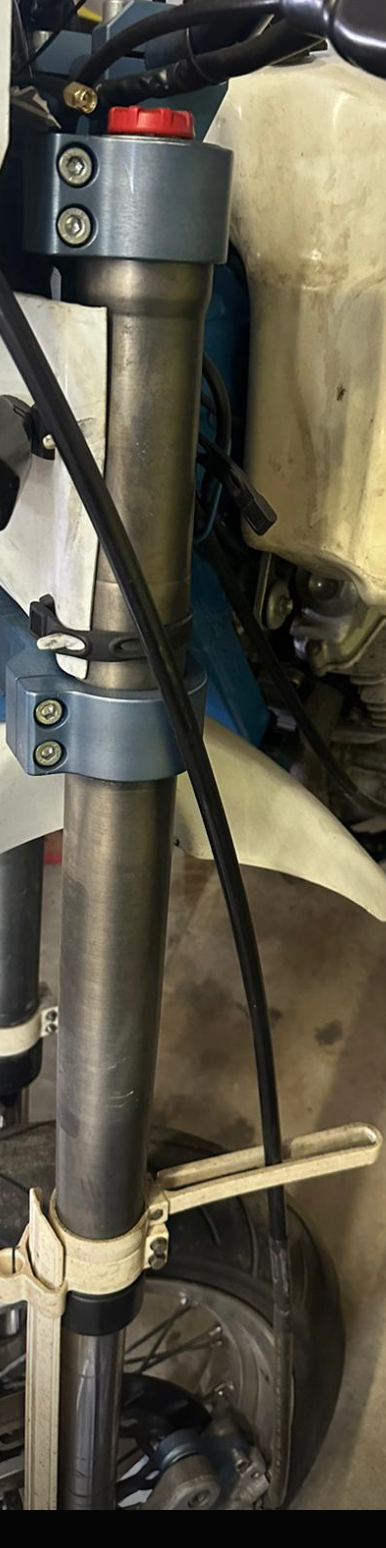

Ich bin neu hier und ich komm einfach nicht weiter.
Mir wurde eine Honda XR600r vererbt und die wurde vor 30 Jahren auf Sumo umgebaut.
Mein Problem ist es wurde die Gabel einer Husqvarna Te 610 verbaut das ist das einzige was ich von den alten Rechnungen herauslesen kann. Da die Gabel sifft und ich die gerne machen würde müsste ich hald wissen welche Gabel es ist WP /Showa oder Marzocchi. Ich hab schon in alle Richtungen recherchiert komm aber auf keinen anständigen nenner.
Ich hoffe jemand von euch kann mir helfen auch wenn ich keine Husky fahre.
Durchmesser Tauchrohr: 40mm
Durchmesser Standrohr Gabelbrücke oben: 54mm
Durchmesser Standrohr mittig: 53mm
Grüße aus Bergkirchen

Ich würde auf WP tippen.
Die Showa und Marzocchi USD Gabeln hatten 45mm Durchmesser.
Zeig doch mal den Gabelfuß, wie dick ist die Radachse?

Vielen lieben Dank, damit ist mir sehr geholfen.
Dis Explosionszeichnung aus dem Link ist genau meine Gabel 👌
