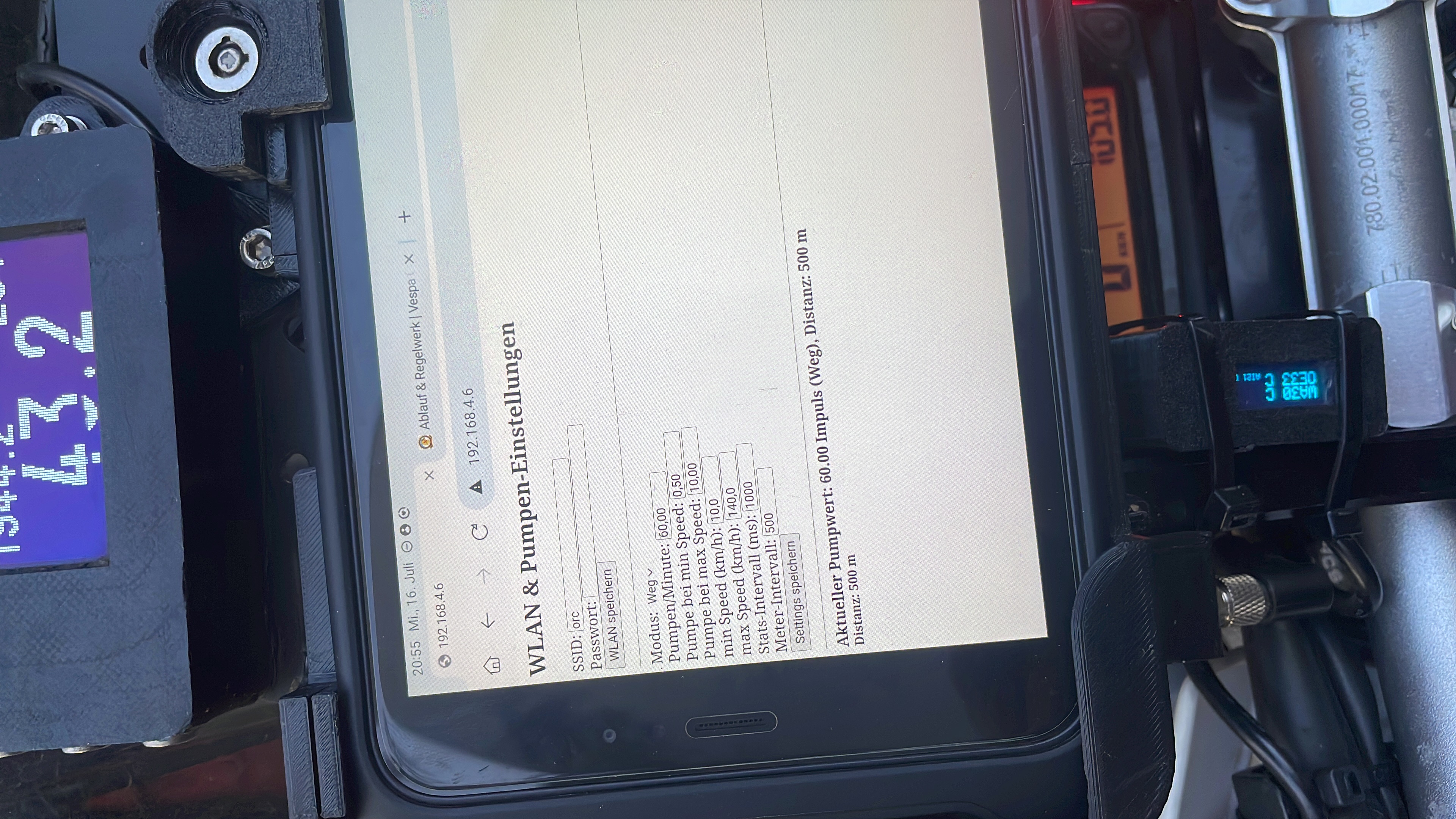

Schon eine weile her hier der letzte Beitrag, aber ich hab mich auch mal dem Thema Kettenöler angenommen, und das hier gebastelt (gerade noch ein ziemlicher Prototyp, aber kann ja noch was richtiges werden ;) ):
https://github.com/pcace/ChainOiler
Ist quasi ein "Addon" zu dem Tripmaster hier: https://github.com/pcace/open-rally-computer
das Ding kann dann den Öler steuern nach Geschwindigkeit oder Gefahrener Distanz. Alles über ein Web Interface einstellbar und Kostenmäßig bei ca. 40€ in total (Tank 6€, Pumpe ~30€ und controller bei aliexpress 3,50€).
Vielleicht hat ja jemand bock das nachzubauen, ich bin gespannt auf Kommentare!
