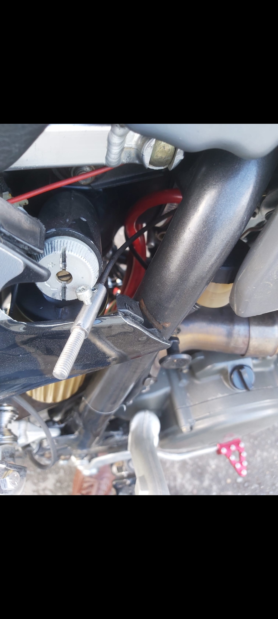

ich wollte mit der Schraube das Standgas einstellen und hab sie dabei ausversehen raus gedreht.
Weiss jemand wo ich die wieder hin machen muss?
Hatte gehofft das die Maschine höher drehen würde, weil sie mir immer ausgeht sobald ich Gas gebe. Manchmal sogar mit nem ziemlichen Knall.
Hat jemand dafür einen Tipp?

Das sieht komisch aus...
Die Standgasschraube ist normalerweise mit einem kleinen Drahtbügel auf der linken Seite an der Schwimmerkammer befestigt.
Auf dem Foto links unten, die Schraube mit dem Kreuzschlitz:
https://images.app.goo.gl/HaerMvCnTkpgcUYh8
Wie das andere Ende an der oberen Seite befestigt ist, siehst du hier:
https://images.app.goo.gl/BbS7yx6VHHQWNkHDA
Um daran zu kommen, musst du den Tank demontieren und den schwarzen Plastikschutz direkt am Vergaser.

danke sehr für die Antwort.
Komm ich da auch irgendwie dran, die Schraube hin zu machen, ohne den Tank abnehmen zu müssen?

Ich glaube nicht.

Danke sehr für die Hilfe. Es hat funktioniert und war leichter als gedacht.

Bin gerade damit gefahren und sie säuft mir nicht mehr ab wenn ich die Kupplung los lasse ohne Gas zu geben.
Hab das Standgas etwas höher geschraubt. Sie ist jetzt etwas lauter aber fährt dafür. :-)
