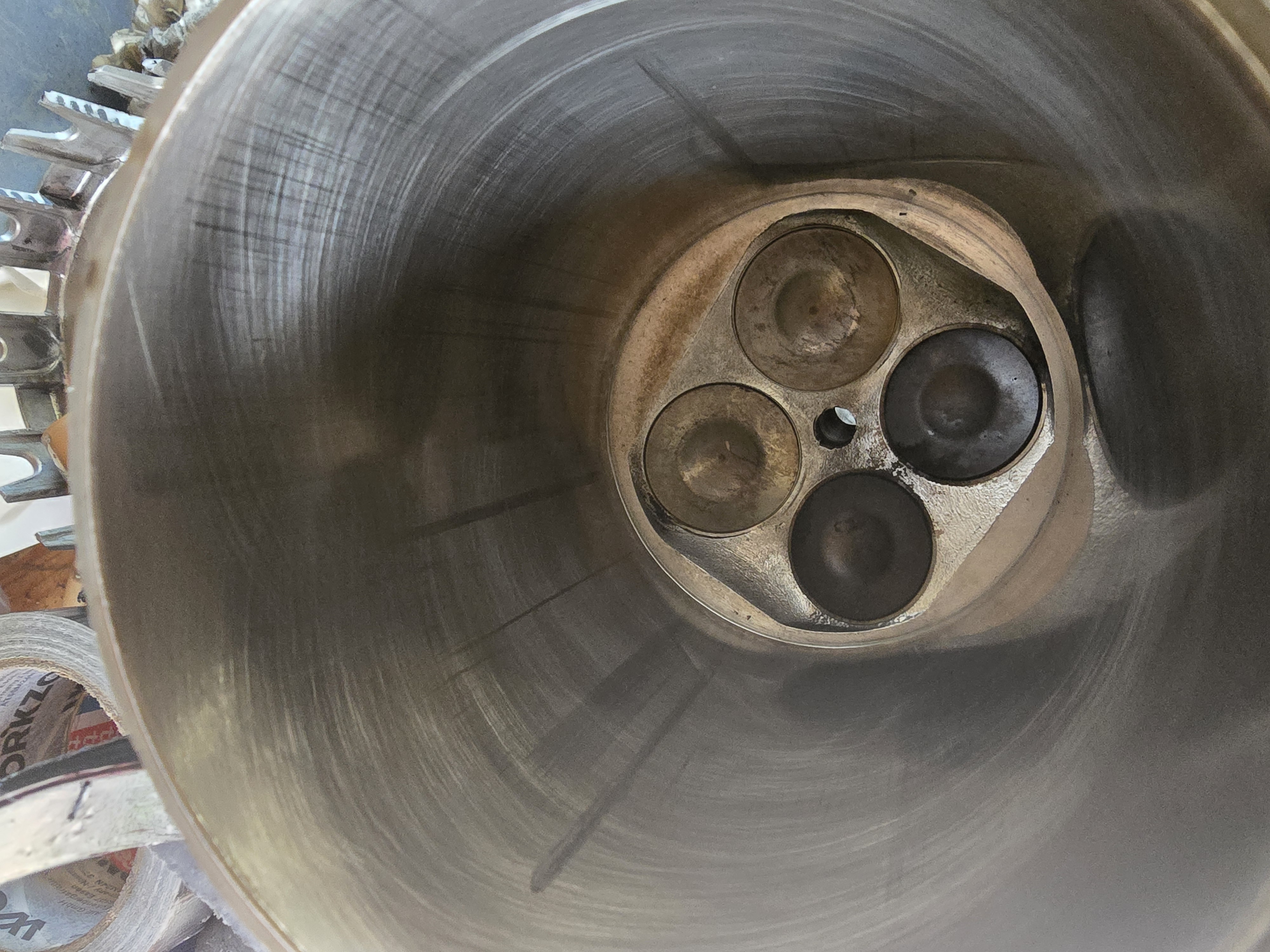

Doch anders. Alle Kolben mal nach Nummern abgesucht.
Bei zweien steht A drauf, also Normalmaß. Es müsste mit dem Teufel zugehen, wenn da nicht mindestens 1 Zylinder mit Honen zu retten ist. Also ab zu lanzaroad.

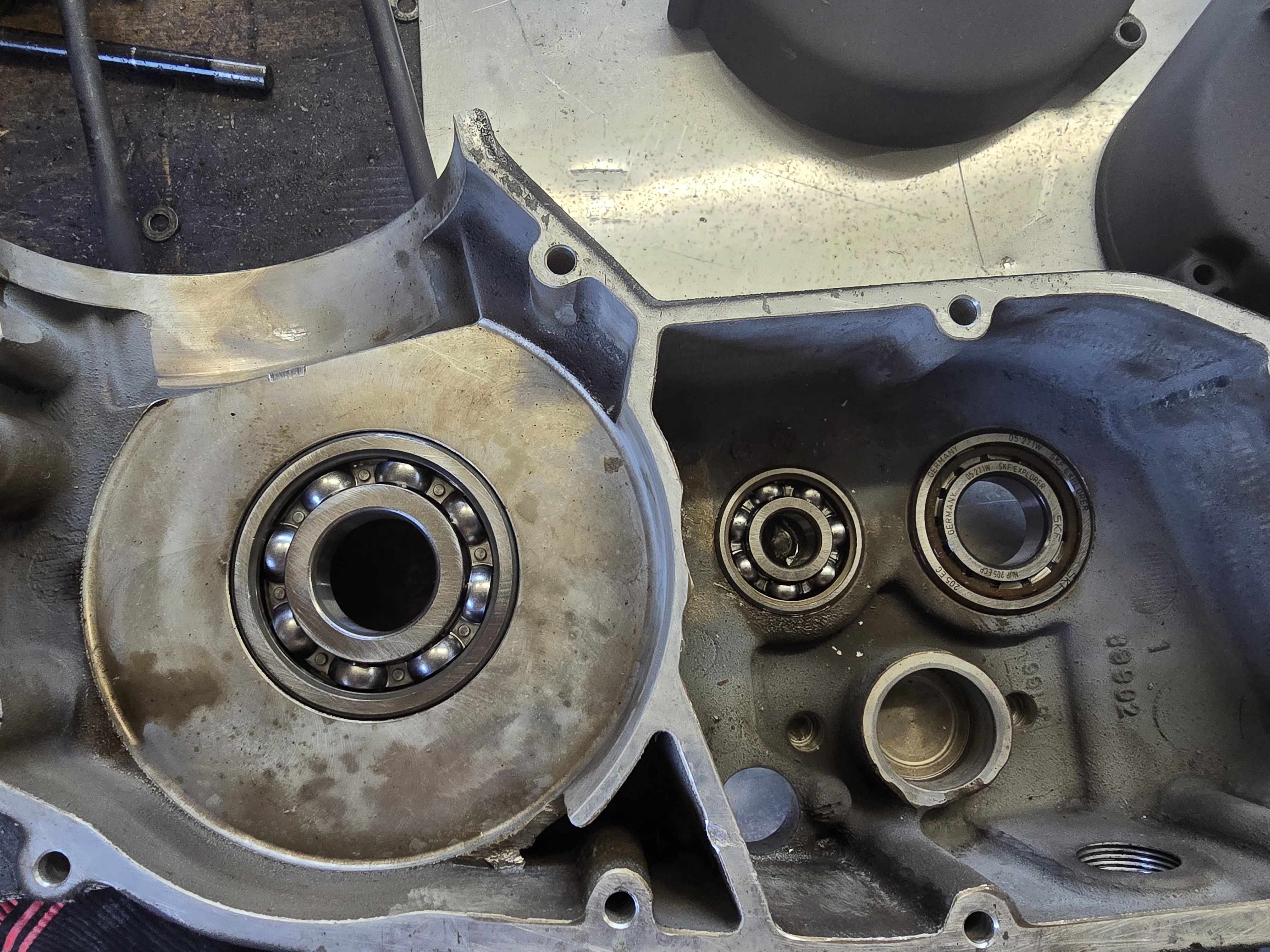

An der Ronde Löcher passend gebohrt, und zack habe ich eine passende Aufnahme für den Abzieher. An dem Pumpendino saß die KW so fest, dass ich das Gehäuse mit meinen üblichen Blechen nicht öffnen konnte. Damit ging es sofort, obwohl sich lima seitig das 5 mm Stahlmaterial bereits gebogen hat.
Die KW hat so gut wie kein Spiel. Also lassen. Die Kugellager im Block laufen auch absolut ruhig ohne Haken.

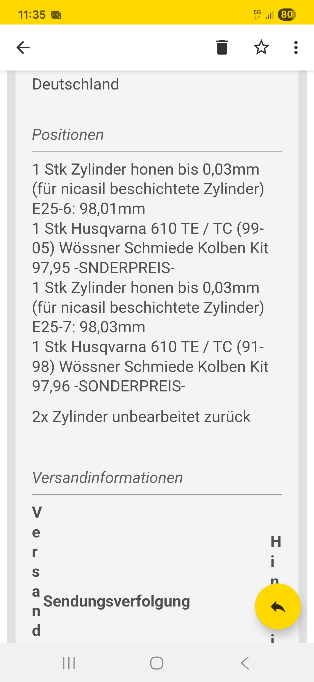

Screenshot_20250605_113522_WEBDE Mail.jpg (371.04 KiB) 5580 mal betrachtet
Ich habe Hoffnung :Top:

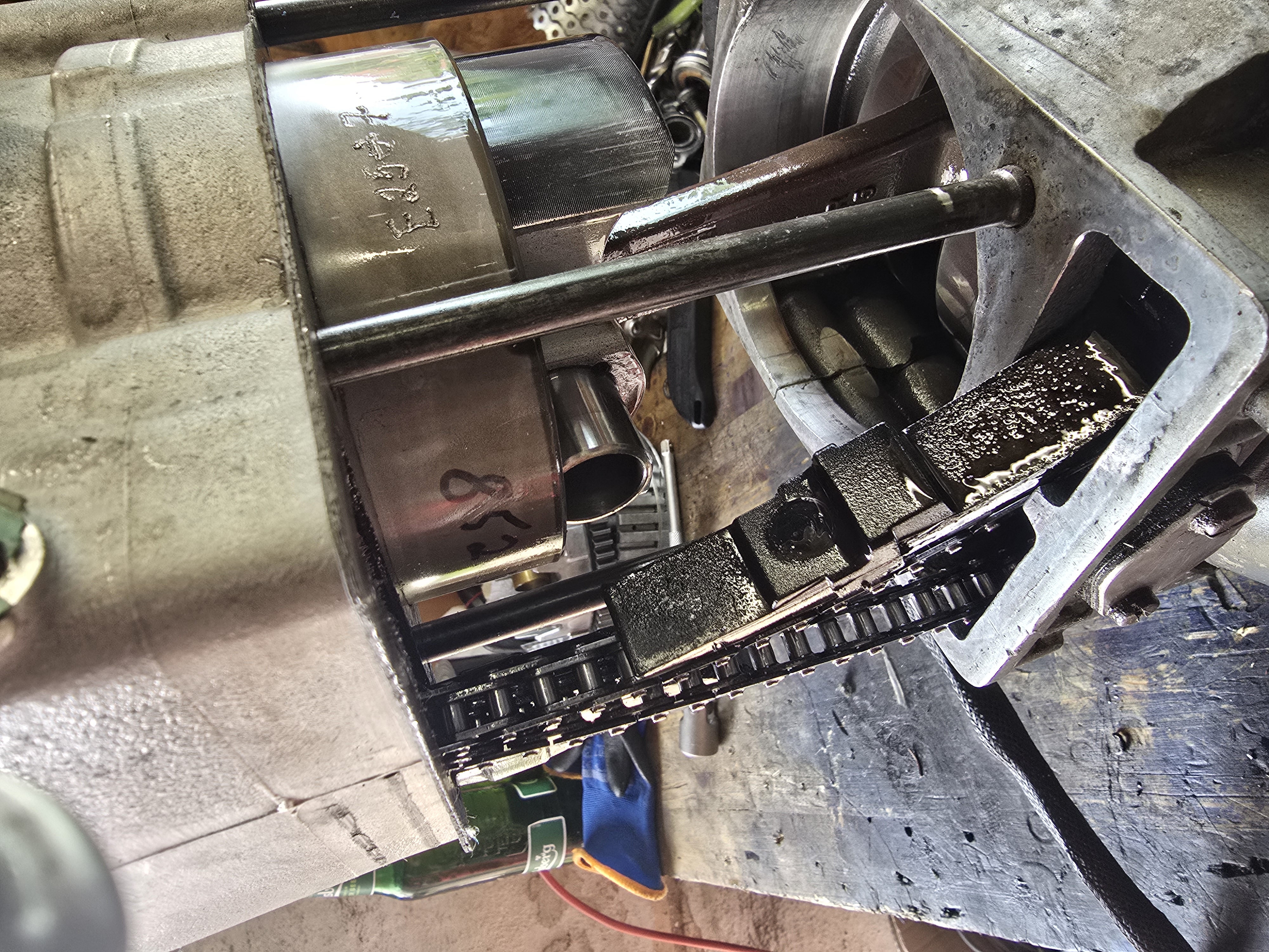

Den Zylinder mit dem 8522 auf dem Dino montiert.
Der Kolben hatte mehrere Kolbenringe. Ein silberner und ein schwarzer, jedoch nur eine Nut. Die Beschreibung verhält sich hierzu. Ich habe den silbernen montiert.
Die Mühle ist sofort angesprungen und lief absolut ruhig. Bisl gebläut hat sie. Das war noch restliches Öl im Auspuff. Nach paar Minuten wars weg.

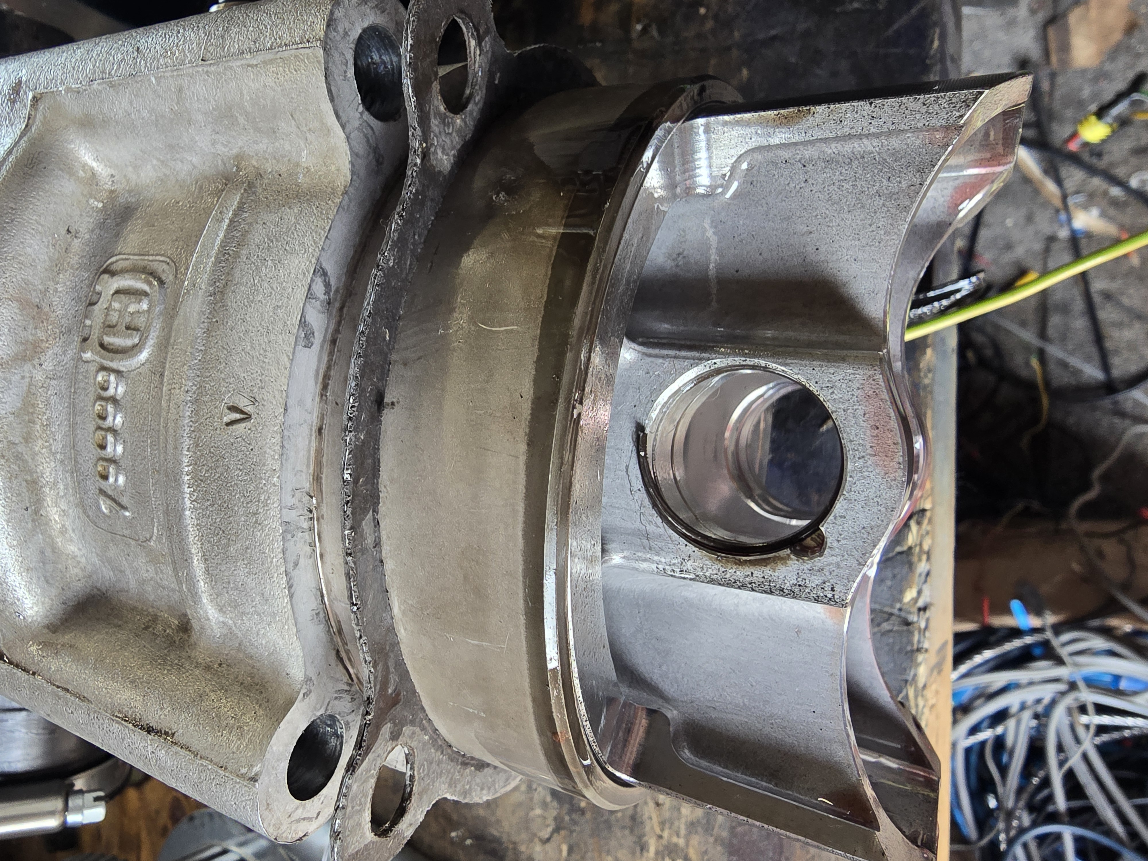

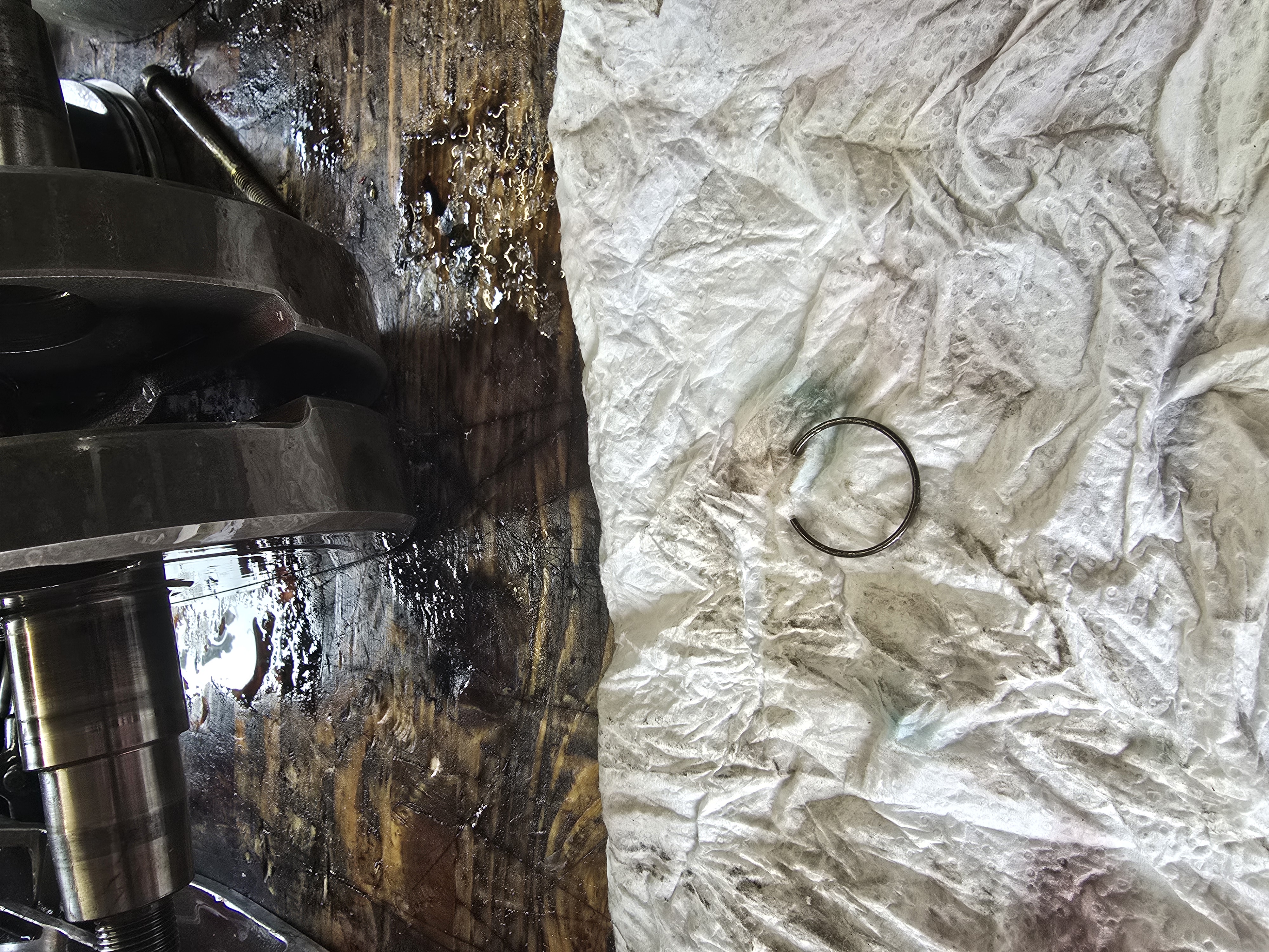

Aber dann fing der Motor übel an zu klappern. Dachte erst, das Pleuellager hat den Geist aufgegeben. Pustekuchen:
Der Kolbenbolzen ging auf Reisen. Ein Clip hing lose, der andere fehlte komplett. Ich schon Zweifel an mir. Block gespalten und gefunden. So ein Mist. Die clips sind iwie deutlich dünner als vorher. Ich war der Meinung die sitzen richtig. Egal jetzt, Schrott Zylinder und der Kolben evtl auch.

Der Clip ist ins Kurbelgehäuse gewandert und lag dort unbeschädigt.
Die Schäden am Zylinder kommen von dem Kolbenbolzen, der soweit zur Seite raus gerutscht ist, dass er vom Zylinder Späne abgehobelt hat. Daher mehrere Schleifspuren. Das Nicasil ist an der Stelle durch bis aufs Alu.

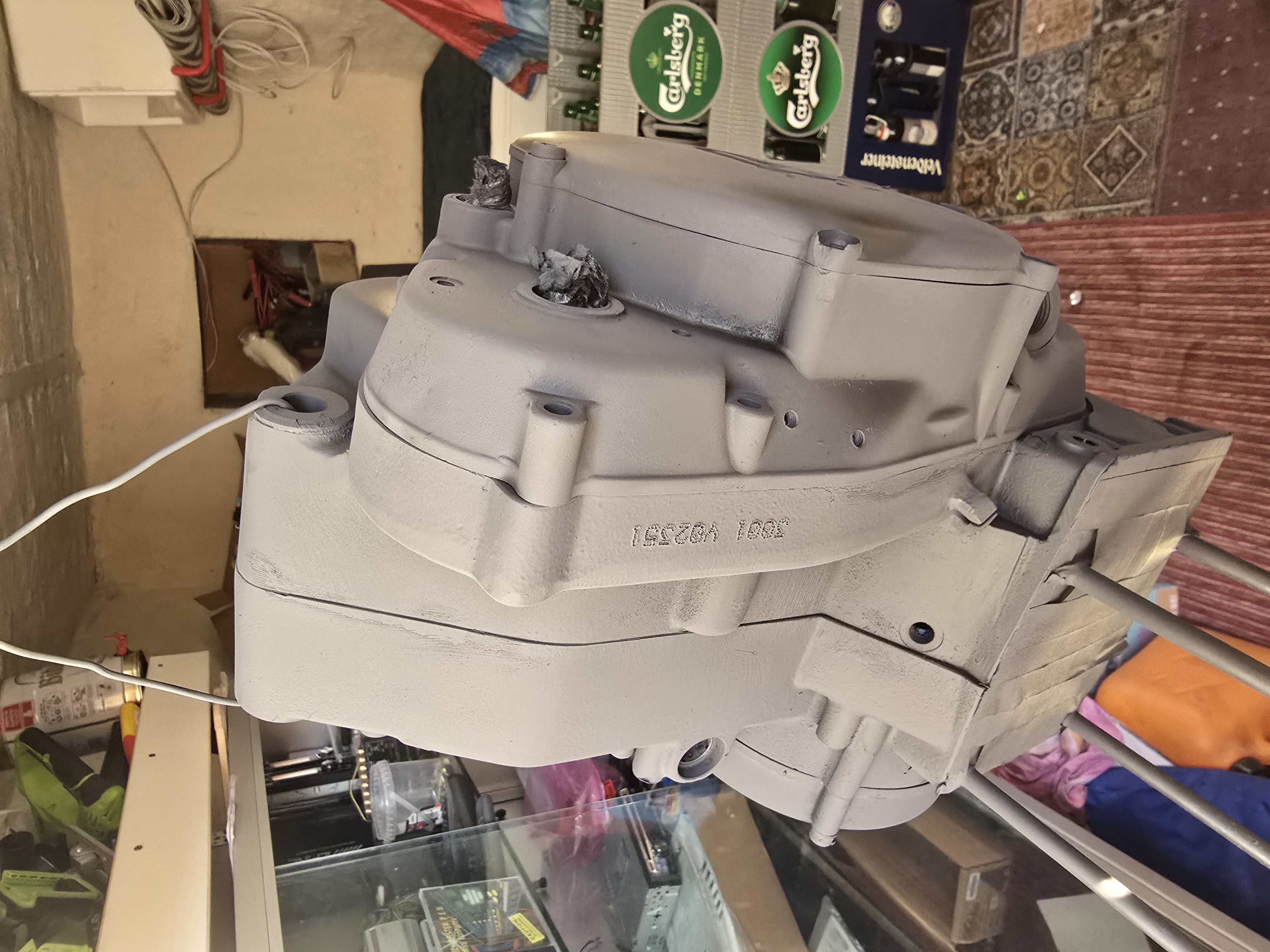

Madame ist zur Nachtschicht. Prompt nutz ich das doch aus. :mrgreen:

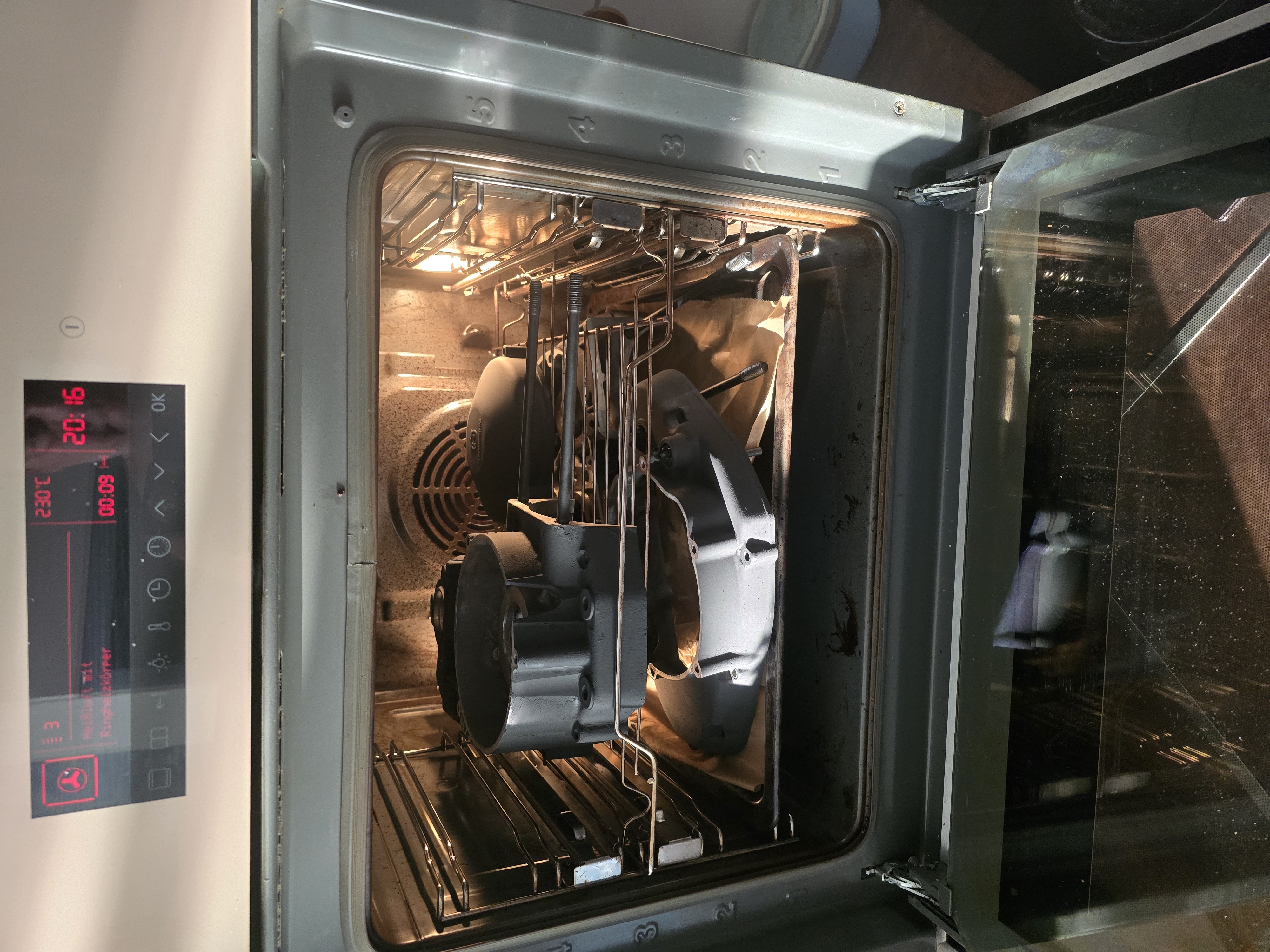

Motor lackiert mit soeben gelieferter Farbe.
Sieht erst mal grau aus:

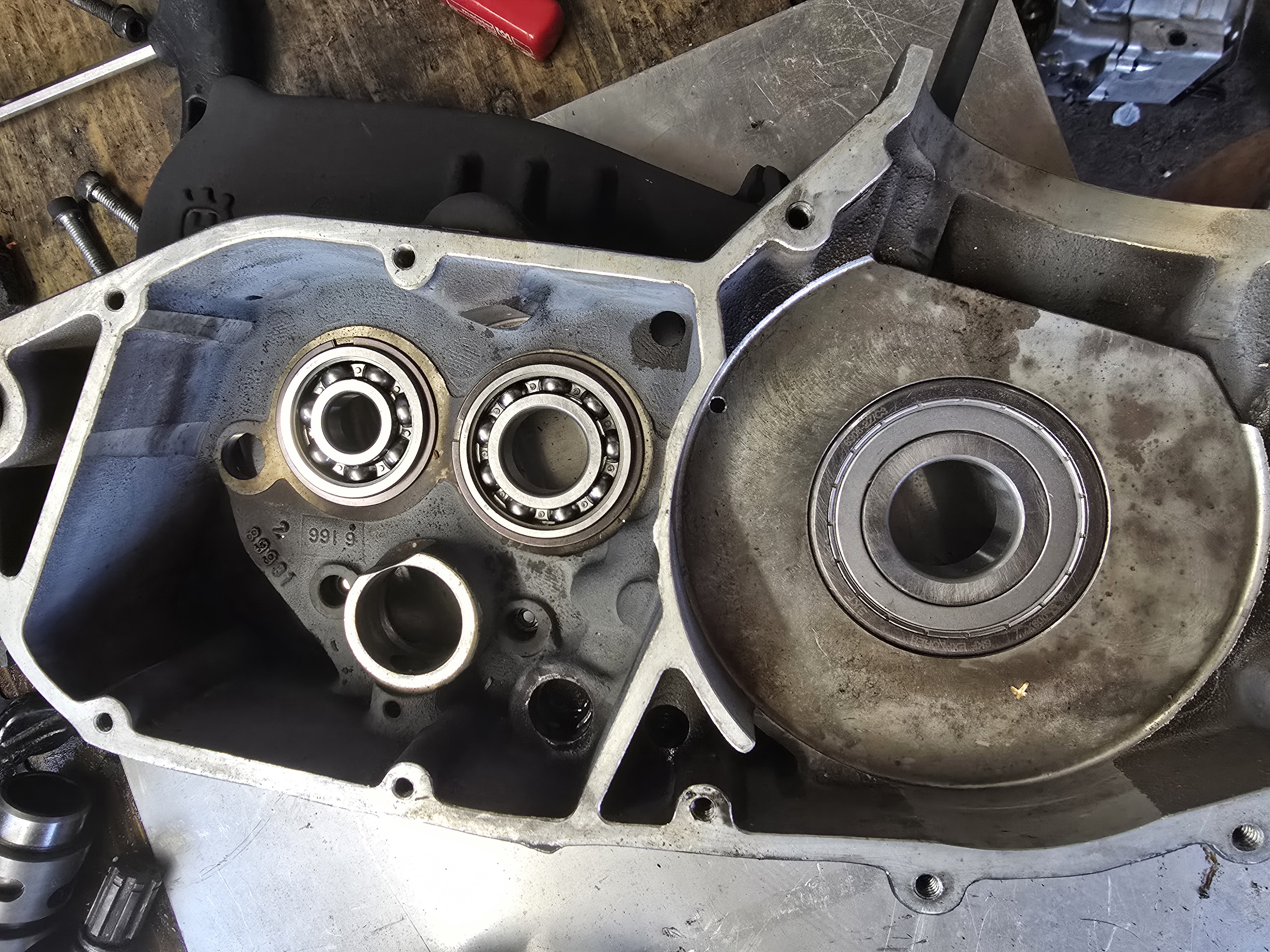

Ab in den Ofen , 10 Minuten bei 240 grad. Die Bude ist blau. Aber es wird :
Und die tiefgekühlten Lager reinfallen lassen:

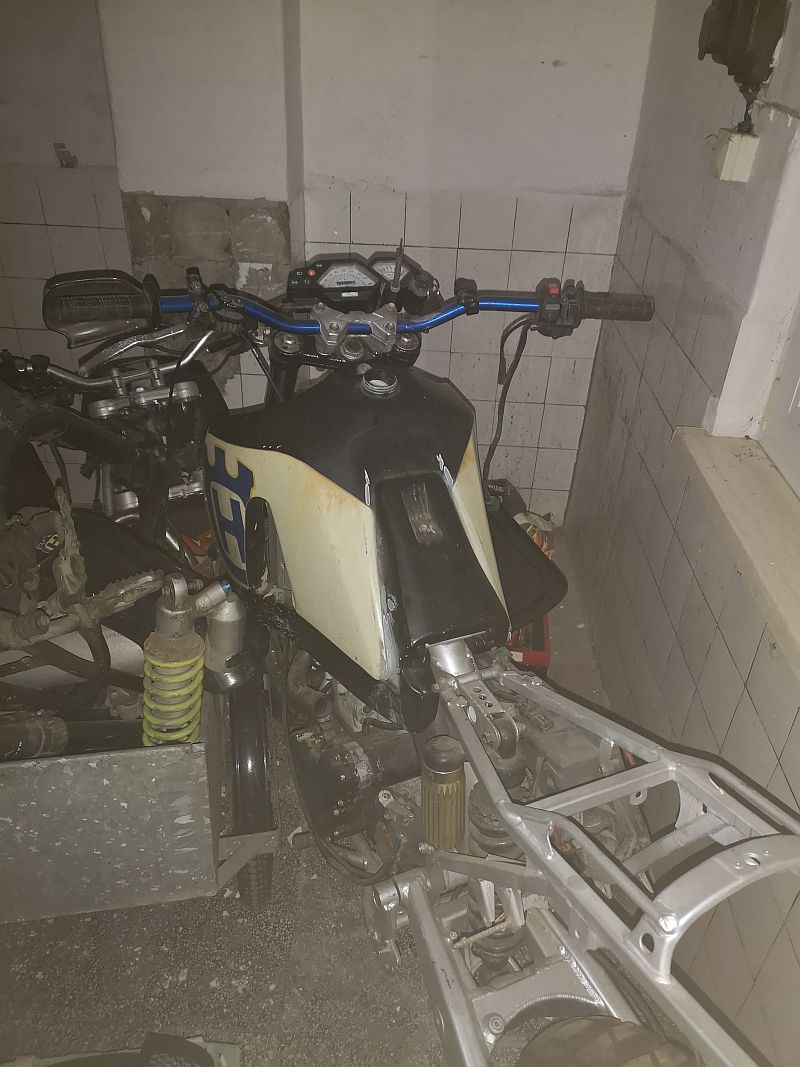

Eben einen alten Beitrag von mir gesucht und über dieses Foto aus 10/2019 gestolpert.
Sechs Jahre später, dieselbe Ecke. :D

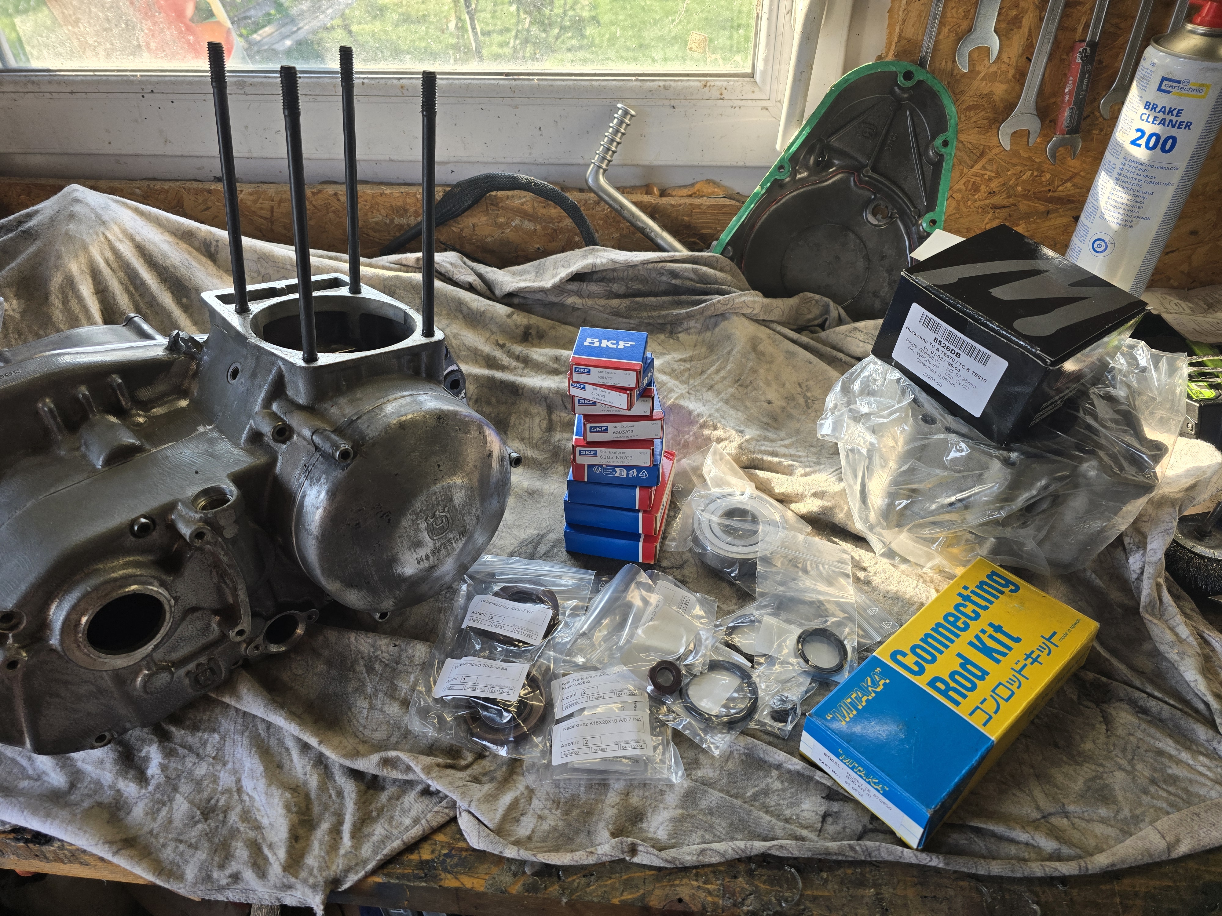

Die kurbelwelle samt einem Pleuelsatz ist dann auf dem Weg zum Instandsetzer. Meine Presse verbiegt sich. Wollte ich eigentlich selber machen wieder. Essig :kadw:
Der Motor wartet schon:
