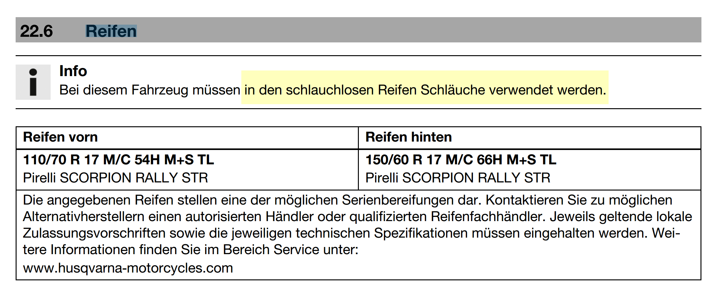

hat das Modelljahr 2024 auch noch Schläuche?
Re: Neuer Reifen Svartpilen 401
mal das Fahrerhandbuch laden, da stehts drin.
Schätze aber schon, ist billiger
Das sagt das Handbuch
Danke, ich kann das Fahrerhandbuch leider noch nicht hochladen. Aber ich habe es befürchtet, dass Schläuche erforderlich sind. Damit sind die Räder leider schwerer, und es ist auch ein höheres Sicherheitsrisiko. Wenn ein Schlauch platzt- ich habe es schon erlebt- , ist das nicht lustig, da die Luft dann auch schlagartig entweicht.

Mir ist einmal ein Schlauch gefetzt. Das ist 40 Jahre her.
Die 23er 401 verliert weniger Luft als meine Schlauchlosen Bikes.
Die Schläuche sind halt wg. der Speichen die preiswertere Lösung.
Wenn dir das nicht passt schau nach Alurädern.
Wie auch immer.
Ich würde die 24er erstmal reifen lassen, zumnindest wg. der Vorderradbremse.
ich habe schon eine Svartpilen MY24. Räder tauschen ist etwas aufwendig und bei den alten Modellen ist die Bremsscheibe links. Da ist der Gebrauchtmarkt noch nicht so ergiebig. Ich werde wohl mit den Schläuchen leben müssen und werde sie auch bei jedem Reifenwechsel erneuern.
Warten ist nicht mehr mein Ding.
