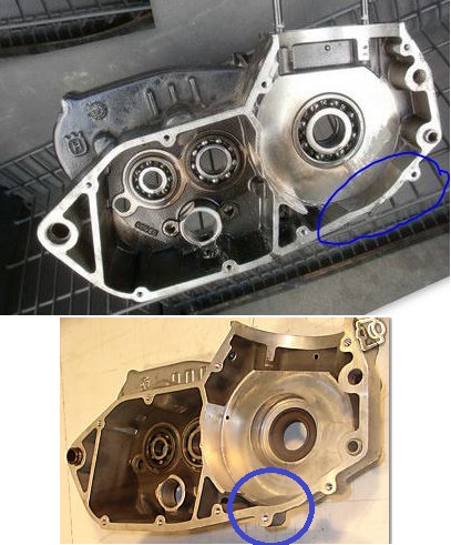

Passen in diese 8AE Modell mit Bj. 1999-2000 auch die Motoren von Bj. 92.
Vielleicht weiß das ja jemand.

Ich glaub andersrum passt es nicht, weil die Befestigungsschraube am Rahmen streift.
Oder muss die mittlere Strebe mit dem Hammer ordentlich bearbeiten werden.
Dein Motor sollte eigentlich das obere Bild sein, oder?
Ich denke das könnte gehen...

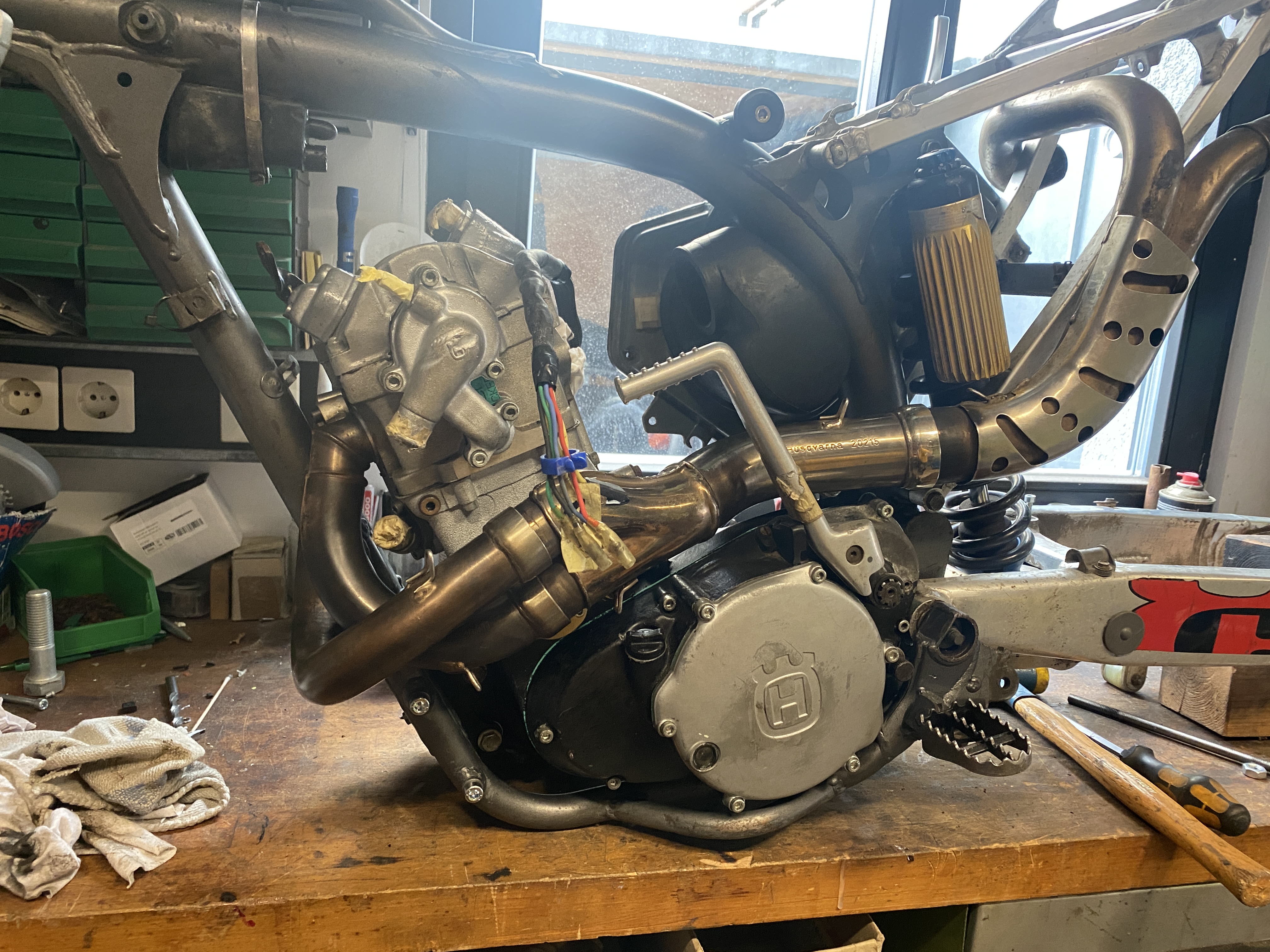

Super und Danke, werde ihn die Tage mal einsetzen und Rückmeldung geben.

Motor passt.
