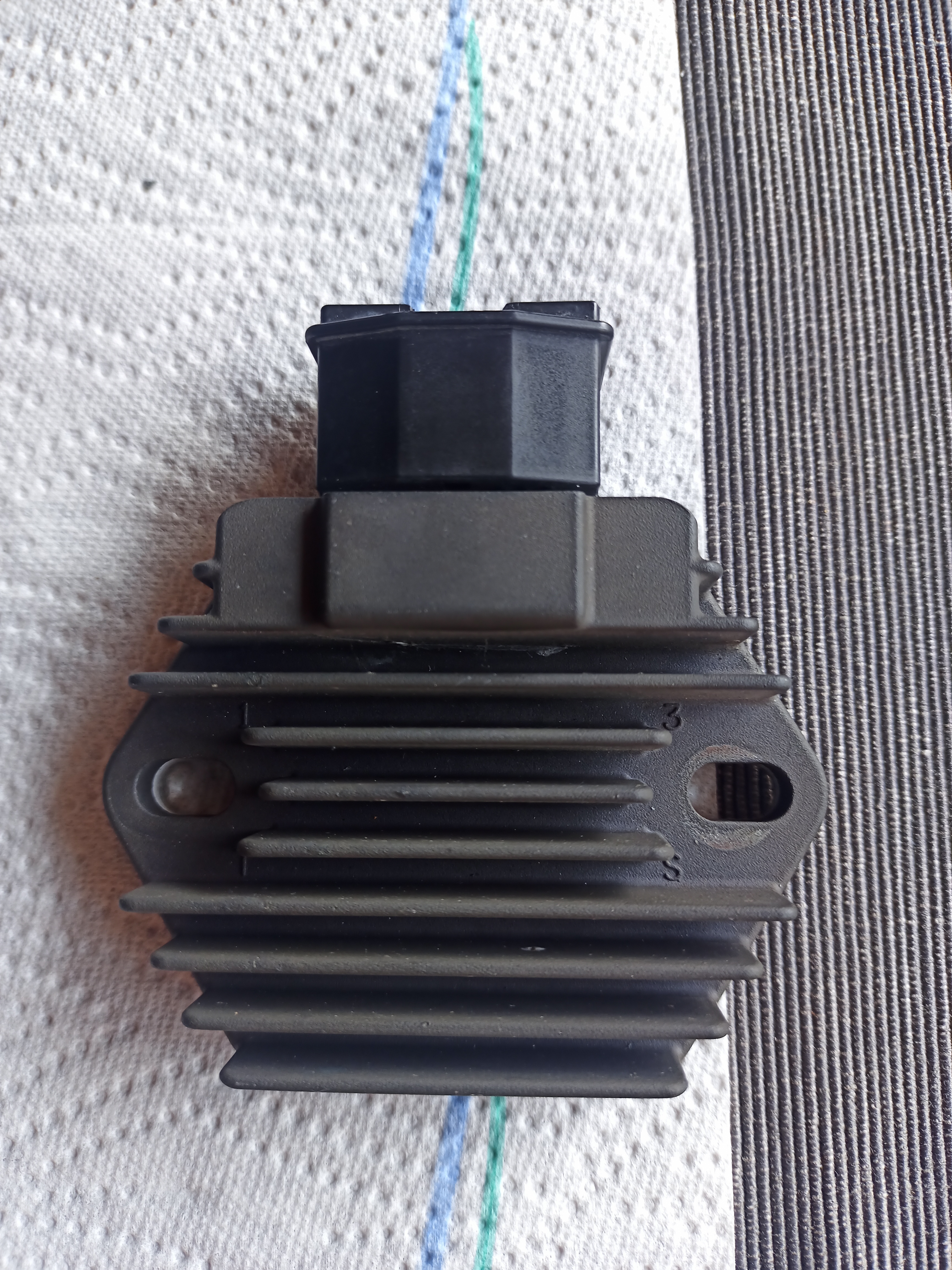

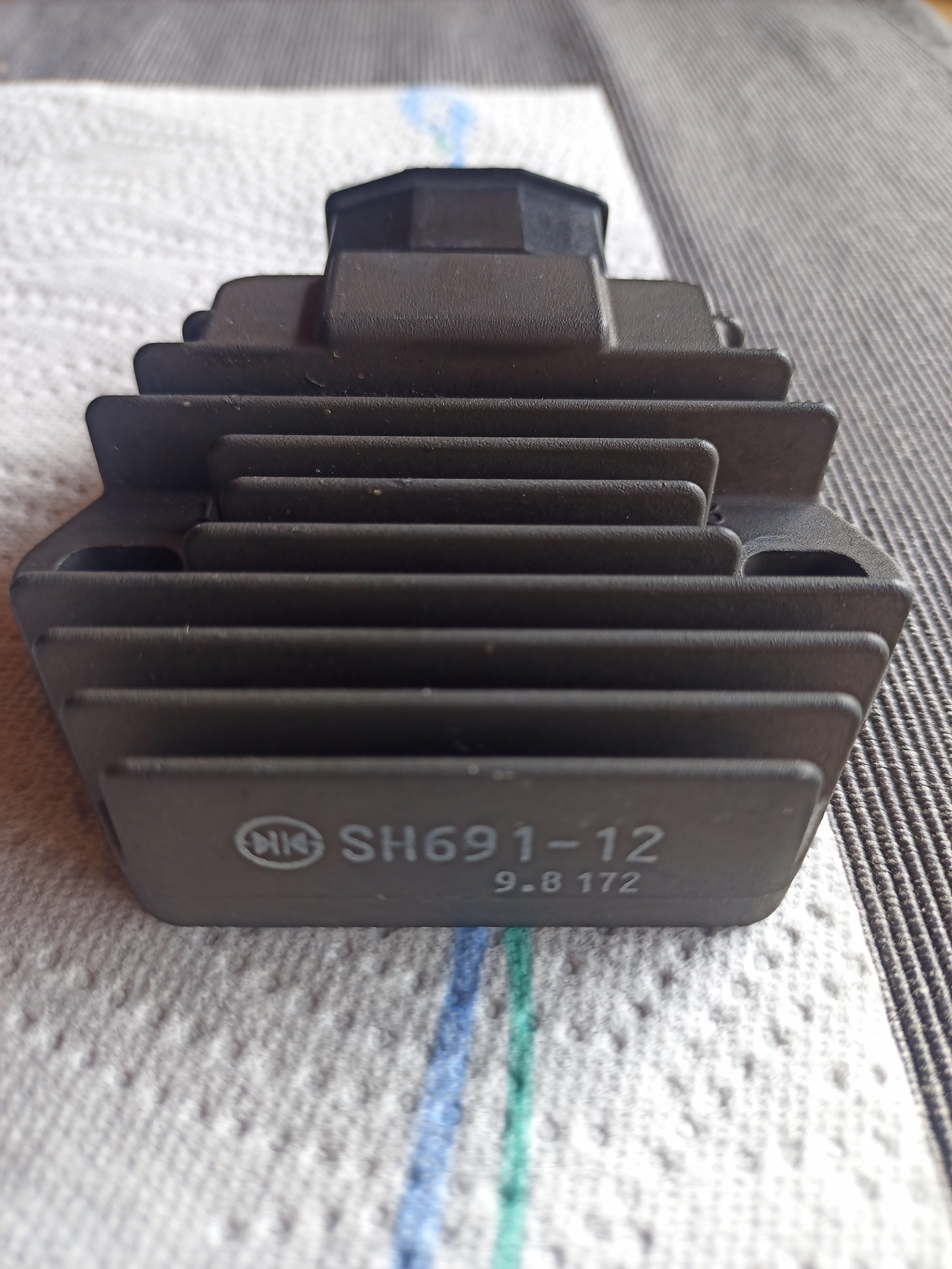

Weiter würde mich noch interessieren wie der Original verbaute Spannungsregler aussieht bzw. wie er Beschriftet ist. Ist das auf dem angefügten Bild ein Originler Regler oder wurde der bereits getauscht?

Hi stoppelhoppser,
vielen Dank für deine Antwort. Kannst du mir noch sagen, ob der von mir abgebildete Regler original sein kann oder ist der schonmal getauscht worden. Hab jetzt aus der weiten ferne einen günstigen bestellt und der hat die fast identische Aufschrift. Da der Regler bei der 630er ja wirklich versteckt und fast Luftdicht verbaut ist, dient die Auflagefläche am Rahmen auch nicht unerheblich der Wärmeabfuhr? Oder ist das unrelevant? Ja, ich denke auch, dass die Batterie immer ein Folgeschaden war. Hast du die Phasen zueinander auch schonmal gemessen? Können die gemessenen 100 Volt AC normal sein oder ist das zu viel im Vergleich zu anderen?

Re: Spannungsregler und Lichtmaschine prüfen SM630
ja, die Spannungen sind normal, die du gemessen hast. D.h. Lima ist ok, aus meiner Sicht.
Du kannst eigentlich jeden Regler verbauen, der die richtige Anzahl von Phasen hat.
Ich würde keinen China-Schrott (über Ama..) nehmen, sondern einen "ordentlichen".
Habe gute Erfahrungen mit XMAS in Wien gemacht, kostet halt 100,-.
Und ja, die Regler brauchen ein wenig Kühlung, d.h. am Rahmen ordentlich satt aufliegen ist schon sinnvoll.
