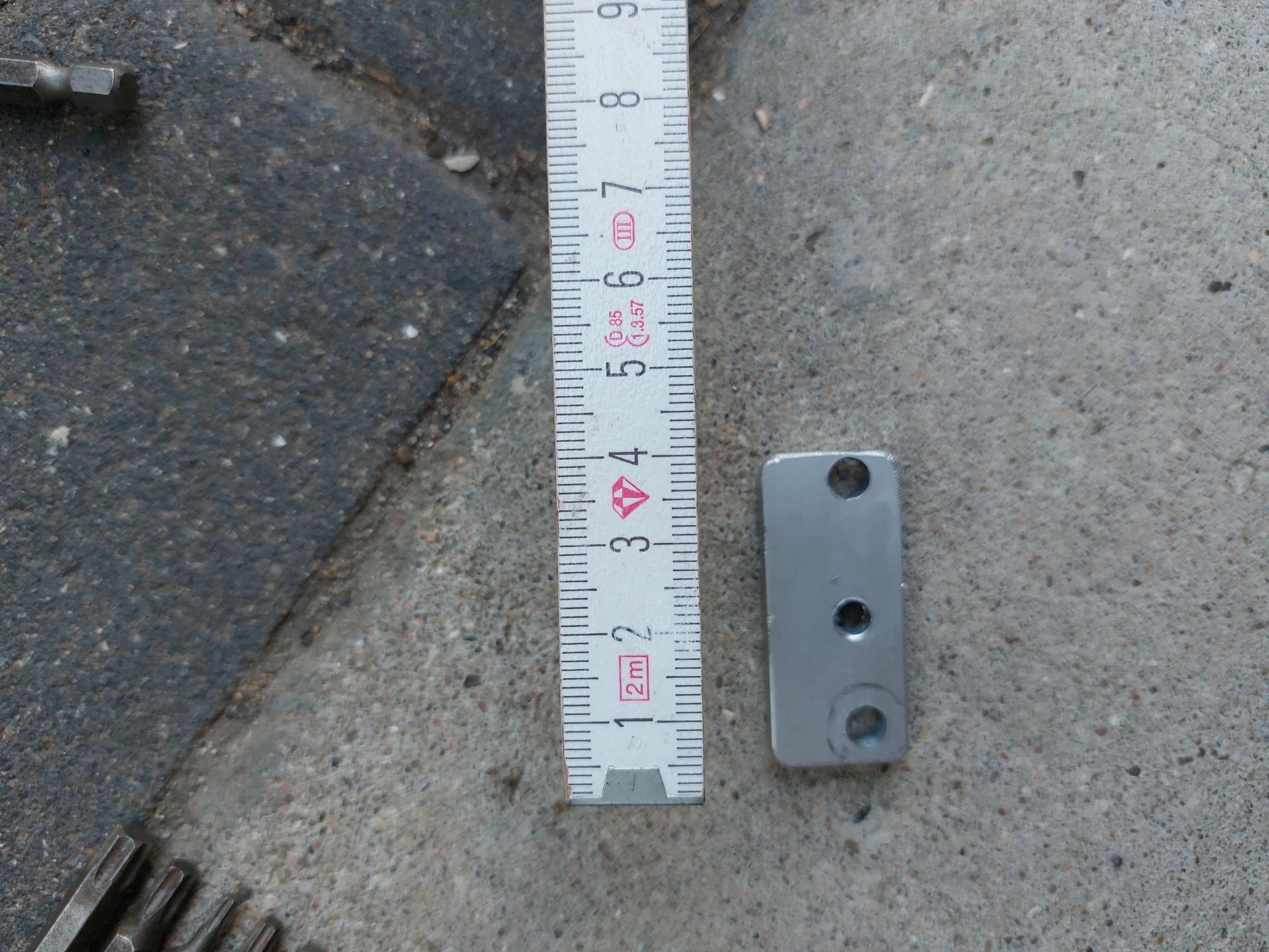

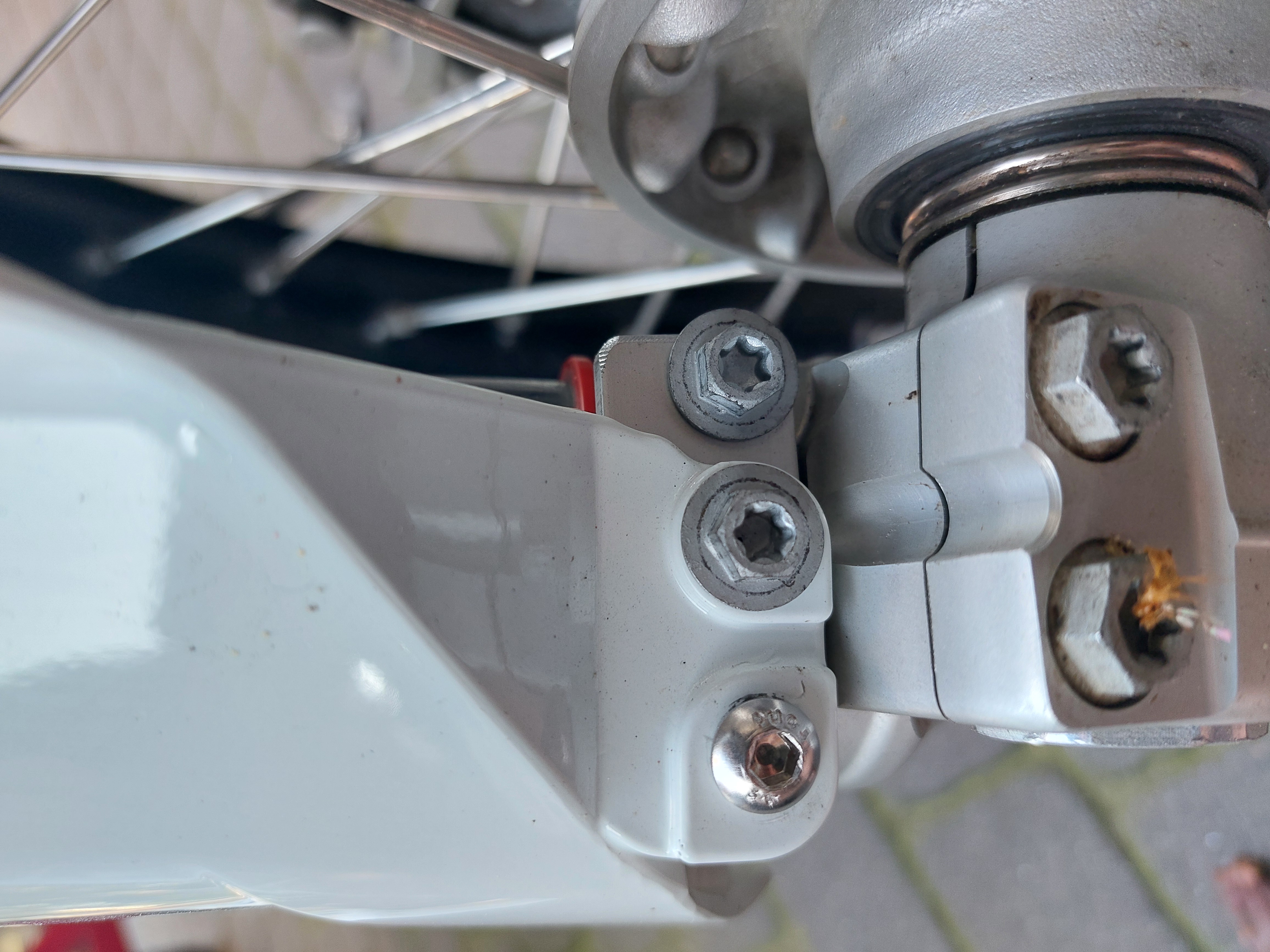

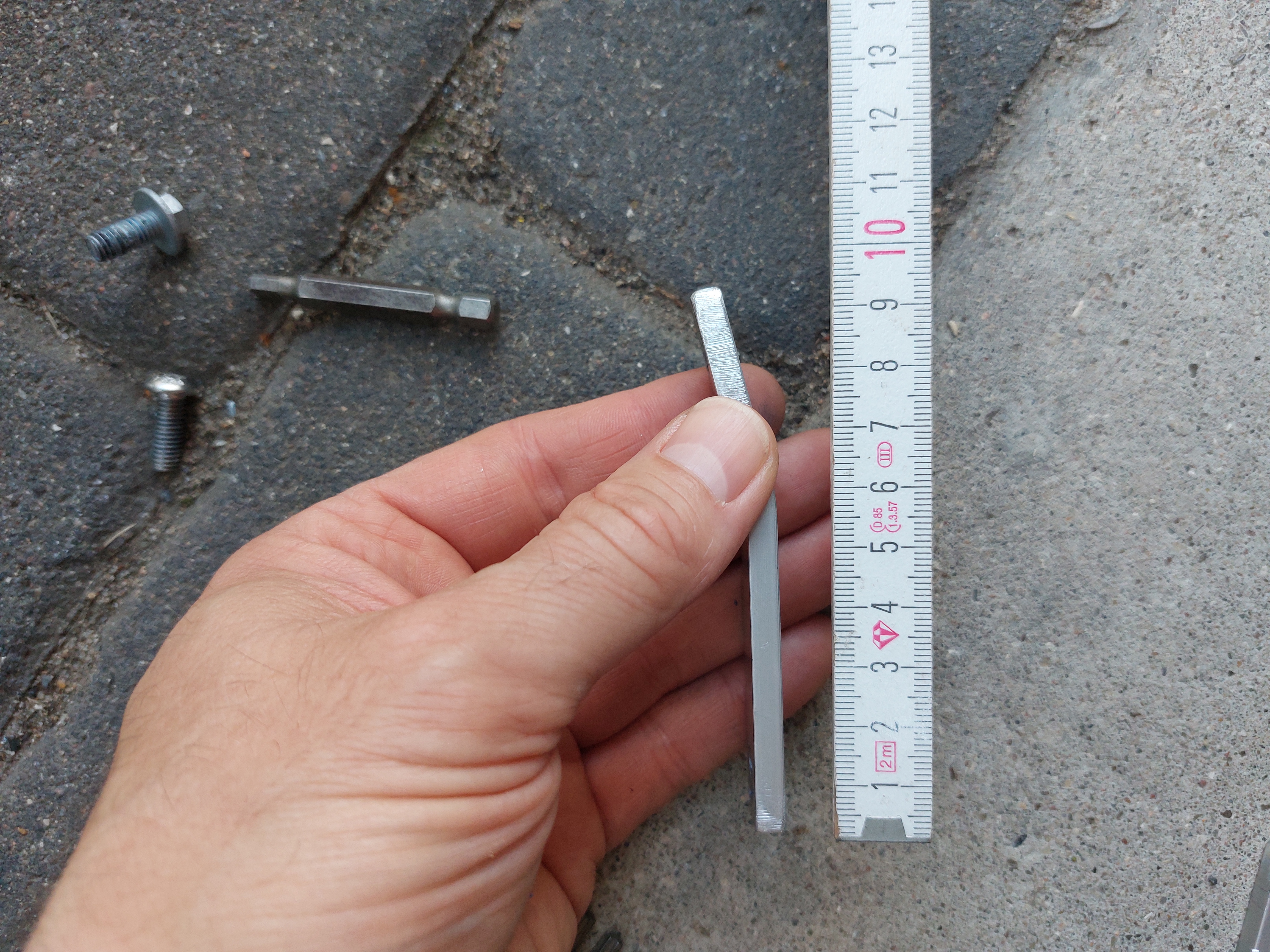

So,
Man braucht 5mm starkes Alublech und ein paar Schrauben M5.
5 mm , damit die Gewinde, die man bohrt, ein wenig Substanz haben.
Hier zunächst Haltebleche rechts wie links. Die Masse sind von mir ermittelt, nachdem ich den neuen Fender einmal übergestülpt hatte. Vorne werden diese Streifen an der Gabel verschraubt, hinten wird der Fender angeschraubt. Dazu benötigt das hintere Loch ein M5 Innengewinde (oder man arbeitet mit Kontermutter, wollte ich nicht).
Dann noch zwei Bleche, welche vorn an der Gabel die Aufnahme des neuen Fenders ermöglichen.
Das mittlere Loch hat wieder ein M5 Innengewinde, diese Schraube muss gekürzt werden (Fenderstärke + die 5mm des Alublechs). Der Lochabstand der Gabel entspricht nicht dem des neuen Fenders, daher ist dieses Adapterblech notwendig, auch wieder rechts wie links. Für die Bremsleitung habe ich noch keine Musterlösung, ist auch nicht so wichtig.
Viel Spass beim Eigenbau.
Emil

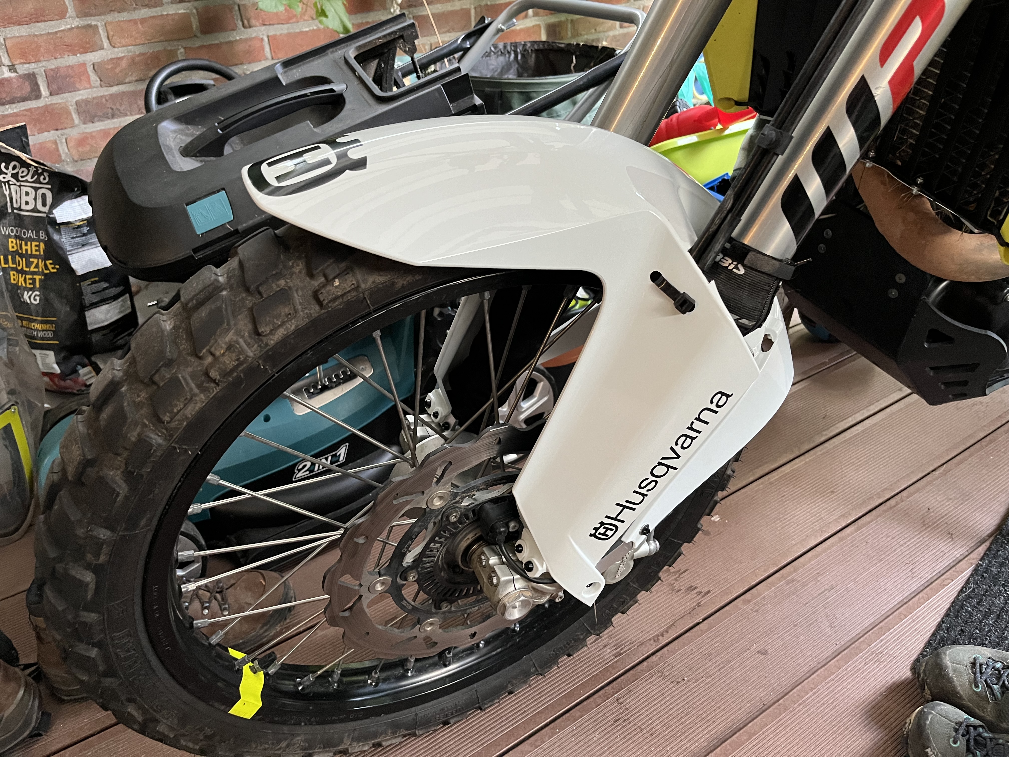

Re: Tiefer Fender
So hab ihn nun auch dran, bisschen gesägt und gebohrt und das Teil passt wie ne eins. Danke für den Tipp es einfach selbst zu machen
Ich habe aber auch die Bremsleitungen am Fender befestigt damit diese beim Einfedern der Gabel nach oben gedrückt werden, sieht jetzt nicht ganz elegant aus aber ansonsten biegen sie die Leitungen und kommen in die Speichen, irgendwo müssen die Leitungen geführt werden, ist ja am Original auch so. Ansonsten sieht es ebenfalls besser aus als der Fender von Perfect Fairings und ich traue dem Material wesentlich mehr zu. Bin bis jetzt sehr zufrieden

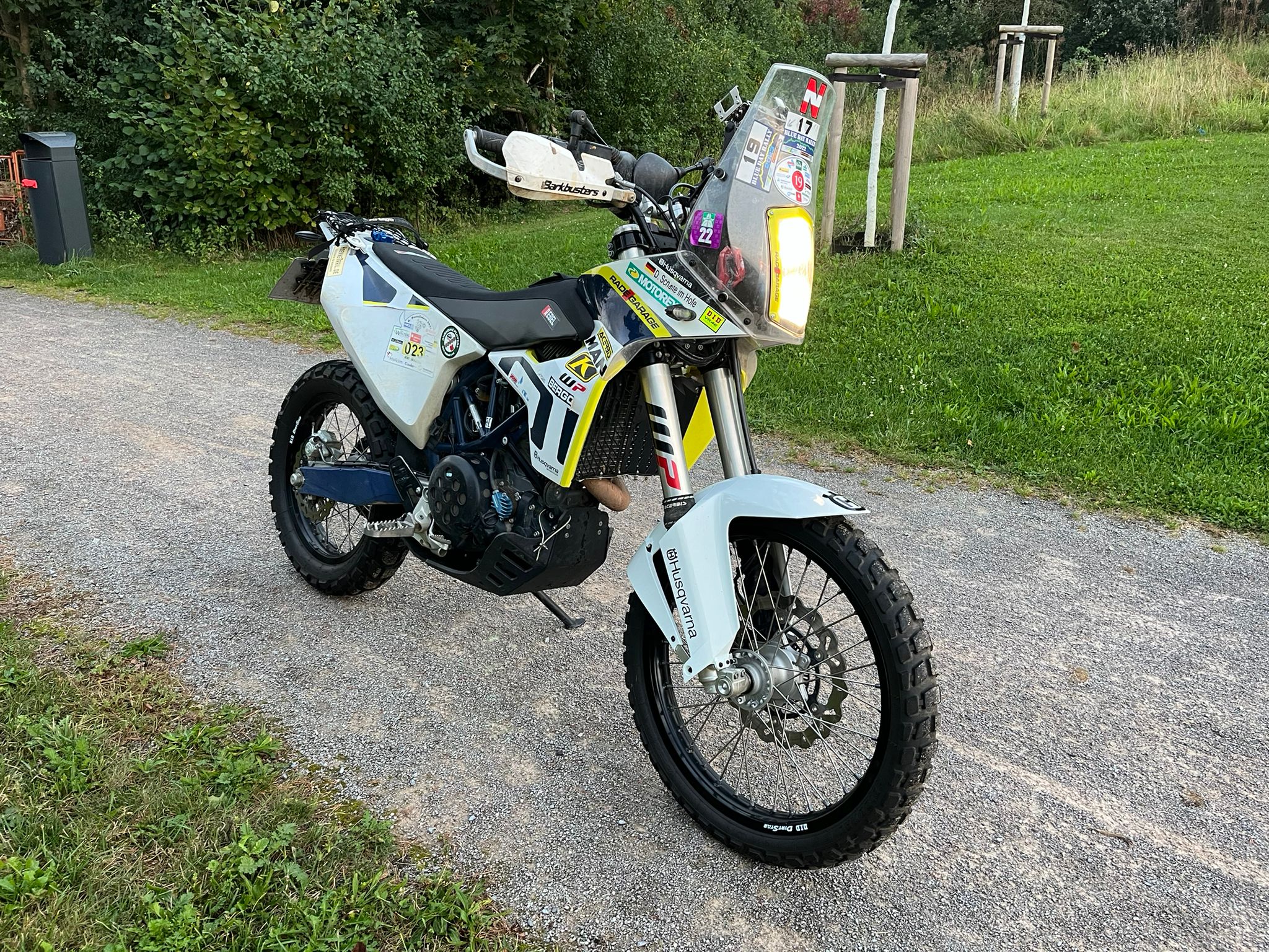

Re: Tiefer Fender
Habe mich nun für die Lösung wie an meiner 1090 R entschieden, wollte die Leitungen nicht so weit vorn verlegen. Freiraum zur Felge ist auch genügend.
Klipser für den Fender.
Gruss
Emil
