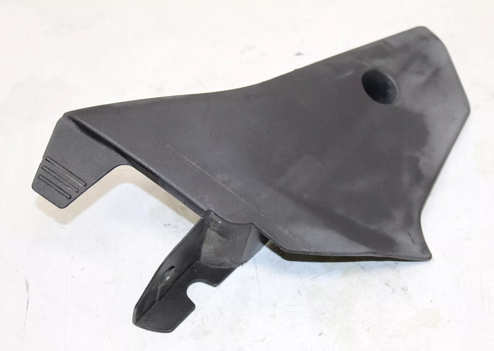

ich habe mir vor einigen Tagen eine Husqvarna SM610 für einen guten Preis anschaffen dürfen.
Doch leider ist dem Vorbesitzer ein kleines malheur passiert und somit hat sich auf der rechten Seite einer der Flügel verabschiedet.
Ich finde immer mal wieder bei Kleinanzeigen und co verkleidungsteile aber leider nur ein Teil in Amerika welches bei mir passen würde.
Jetzt aber zu meiner wirklichen Frage:
Welche Plastiks passen auf die SM610, gibt es andere Modelle von welchen die Plastics einfach auf die SM610 '06 passen?
Ich habe bereits die Kuriose idee gehabt ob ich nicht einfach ein Plastiksatz der 701 oder ähnlichen Motorrädern kaufe und einfach versuche passend zu biegen und sägen :flex:
Vielen dank schon einmal im voraus für Hilfe.

Ersatzteilnummer ist 80A0A4732.
Verbaut bei der SM610E, TE610E, SM610ie 2006 - 2008.
