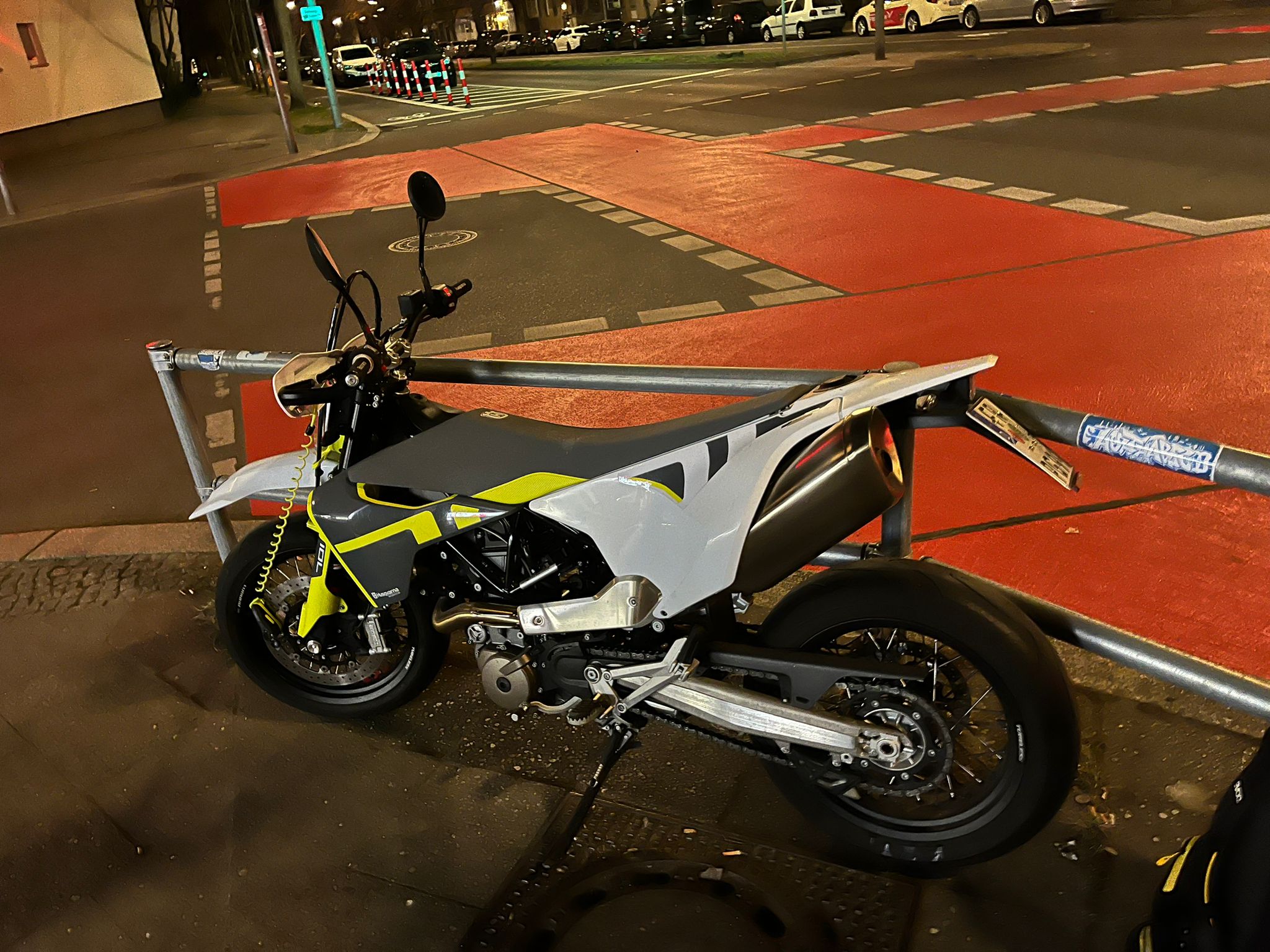

An unserer SM 701, BJ 2020 mit 3932 KM ist die Gabel komplett eingetaucht und bleibt auch so, komplett keine Federung mehr an der Vorderhand. Ist das Problem bekannt, hatte das schon jemand? Aktuell steht das eigentlich neue Motorrad beim Händler und ich habe eine Kostenvoranschlag über 1300 €. KTM verweigert aktuell den Kulanzantrag, ich bin jedoch froh, das das Problem bei der geparkten Maschine passiert ist, und nicht als mein Sohn damit fuhr. Man stellt sich das mal vor, plötzliches absenken der WP Gabel bei voller Fahrt, u.U. beim einlencken in ein Kurve, Abflug wäre da wohl programmiert. Ich selbst fahre eine S1000RR sowie eine alte FZR1000 und fahre schon über 40 Jahre Motorrad, aber so was hatte ich zum Glück noch nicht. Hab auch Bilder, wie die 701 mit abgetauschter Gabel aussieht. Freue mich auf eure Hilfe und regen Austausch.

Seltsam, obwohl die Gabel vorne voll eingetaucht ist, steht das Motorrad ganz normal auf dem Seitenständer...
Defekte Gabel SM 701 nach 3932 KM
Sieht so aus als wenn sie am Geländer lehnt, damit sie nicht umfällt.
Kannst du die Holme nicht selbst ausbauen ? Wär mal interessant welcher Defekt ist. Beide Gleichzeitig ist ja fast unmöglich.

Nudist hat geschrieben: ↑28.03.24 - 15:28 Sieht so aus als wenn sie am Geländer lehnt, damit sie nicht umfällt.

Also Federn können schon "mal brechen", aber beide? Die wäre vorne doch nicht so weit eingetaucht, wenn nur eine gebrochen wäre?
Sowas würde man eher bei einem Evel-Knievel-Sprung erwarten, aber im normalen Betrieb

Alle 701 haben 2 Federn in der Gabel, tippe auf Fakebild
Re: Defekte Gabel SM 701 nach 3932 KM
Das ist leider kein Fake Bild.. Ich werde aner weiter Berichten wie es da weiter geht.. Für Fake habe ich weder Zeit noch das passende Alter !!

Vorheriger Sturz? Verklemmt ? Öl ablassen mal auf Späne prüfen? 2020 ist keine Luftgabel, da hat einer gar keine Ahnung.
Also verklemmen in den Führungsbuchsen (in Öl bei gerader Gabel und nicht verdreht sehr unwahrscheinlich)
Federbruch dürfte auch nicht so sein, weil die gebrochene Feder immer noch am unteren Teil stützt.
Bruchstücke im Mechanismus die zur Verklemmung geführt haben, könnte sein.
Abschleppen lassen oder nach Hause im vorsichtigen Tempo, Gabel raus und aufmachen. Das Gelaber mit dem Händler führt zu nix, ich habe bestimmt schon 20 Gabeln offen gehabt, und die Dinger sind kein Hexenwerk. Begutachten oder wenns net selber machst, dann zum Gabelspezi. Scheiss auf KTM/Husqvarna Händler, habe keine Lust deren Glaspaläste und den Pornostartypus von Sekretärin zu finanzieren.

Ich denke da eher an nen Montagefehler oder Fertigungs/Materialfehler in einem Bauteil. In Berlin hätte ich gesagt, komm mit dem Ding vorbei und ich mache die auf, interessanter Fehler.
Kann natürlich sein, dass Dir scharfkantige und harte Bruchstücke den Holm innen gef***t haben. Das wäre dann Shaice. Komisch dass KTM da nicht ran möchte, ist bestimmt nicht häufig. Ich meine eher nen singuläres Ereignis.
Die eventuellen Spezialwerkzeuge werde ich eh brauchen, im Schnitt mache ich ne Gabel nach 30Mm auf, nur Ölwechsel geht auch, dann machste se wahrscheinlich bei 40 Mm auf. Die 9R hat mit 30Mm neue Buchsen, Öl, Dichtungen und Staubkappen bekommen. Teilekosten dafür halten sich in Grenzen.
