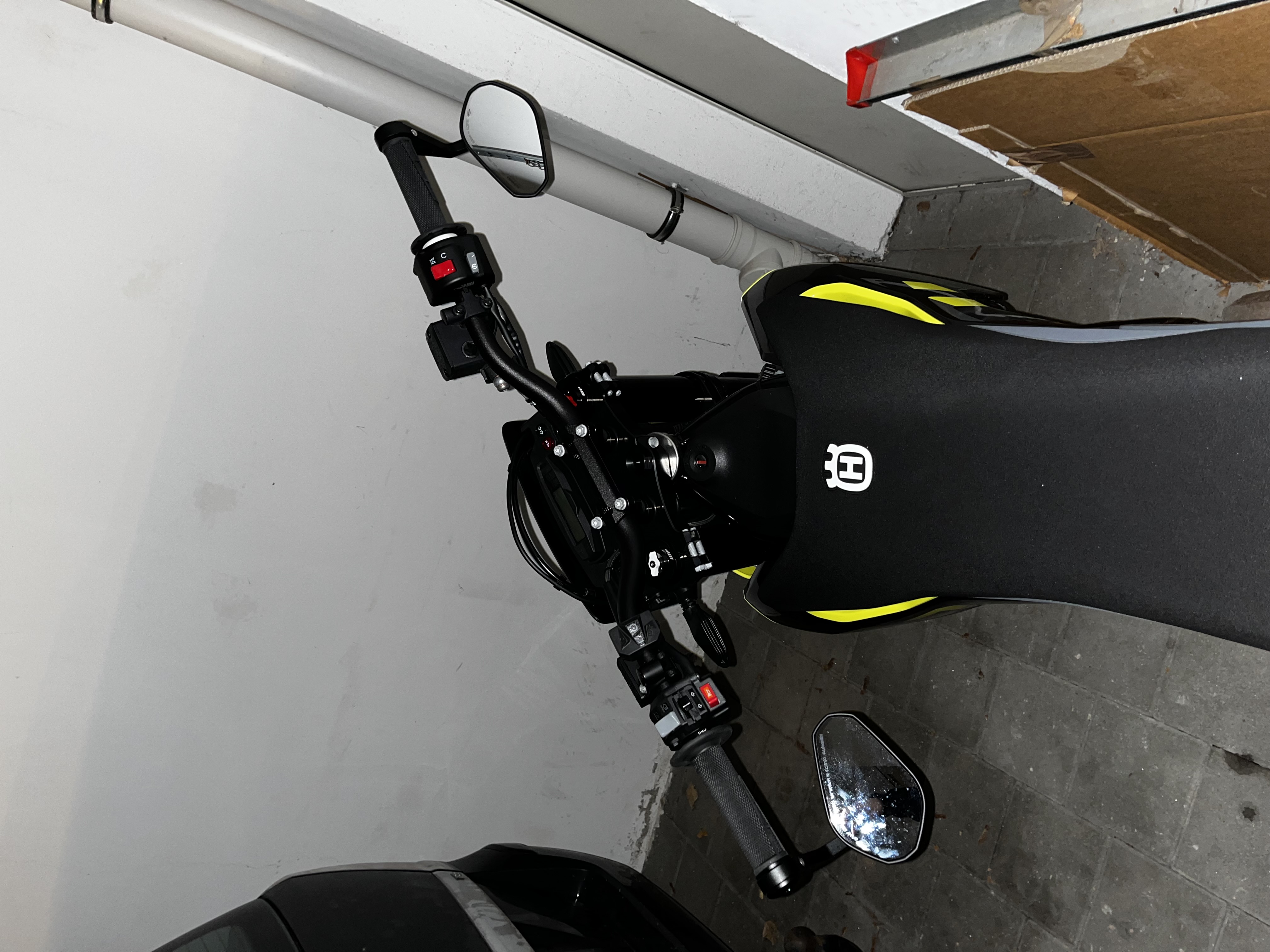

Guten Tag,
ich bin stolzer Besitzer einer neuen 701 Supermoto.
Nun gefällt mir aber die Originalspiegel überhaupt nicht und diese shinjo spiegel auch nicht.
Würde am liebsten aktuell die Handgaurds abmachen und lenkerendspiegel dran machen. Ach so, ich fahre eigentlich immer nur befestige Straße und kein Offroad.
Was würdet ihr davon halten, oder wie ist da eure Idee?
Zudem wollte ich gestern Abend mal einen der Handguards abbauen ... aber muss fragen wie das den bitte gehen soll :shock:
Habe aktuell auch noch endspiegel von Kemi Moto auf meinem anderen Bike die ich zum Testen mal zumindest hinbauen wollen würde, um mir das aussehen mal zu geben.
Danke fürs Reinschnuppern :hva:

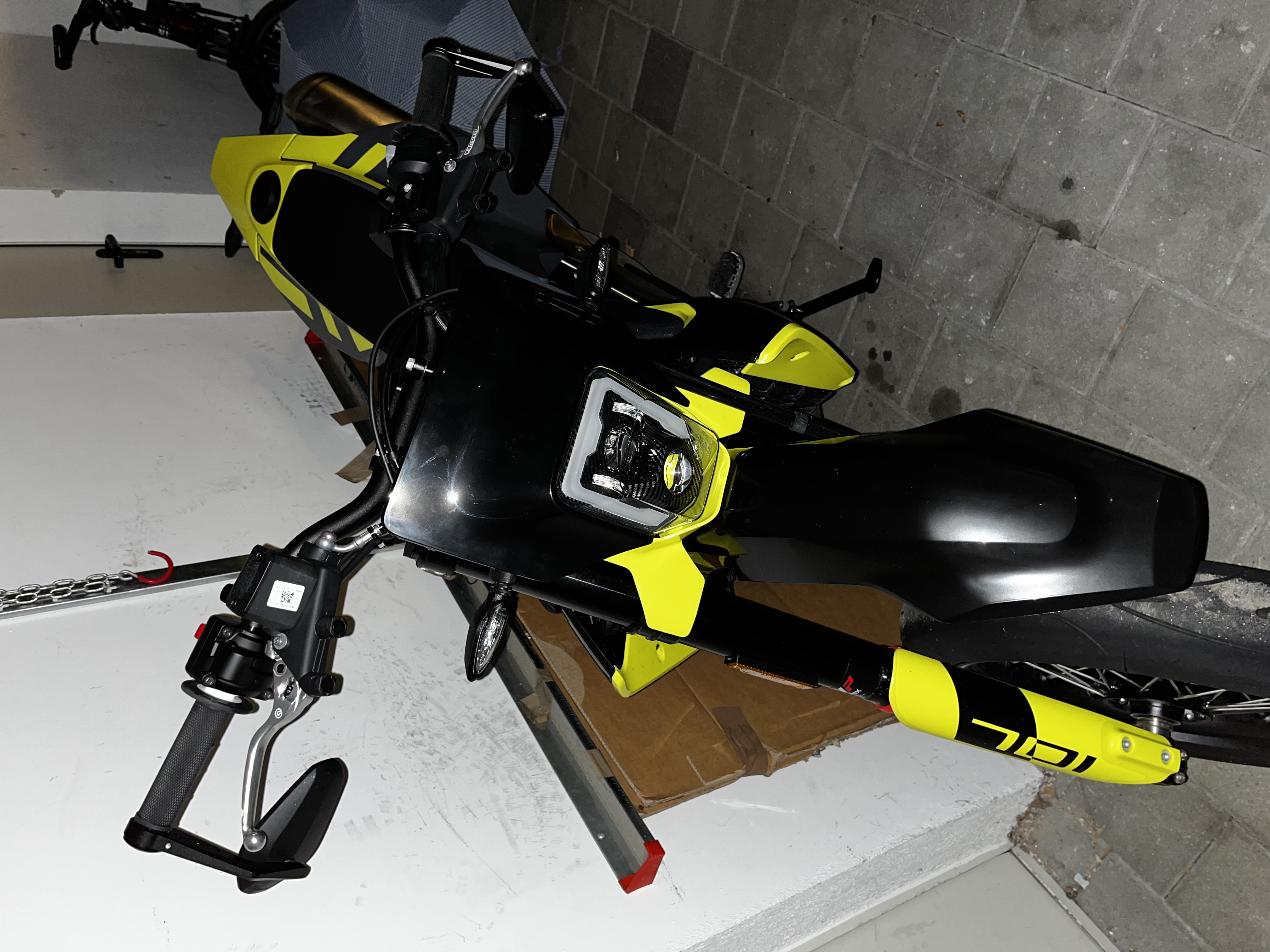

killtec
Beiträge: 14
Registriert: 31.10.23 - 08:44
Motorrad: 701 sm
Re: Handguards abbauen?
Beitrag von killtec »
Also du meinst folgendes Teil, oder? Hier stehen sie aber nur für die smc 690 drin, aber kann mir vorstellen, dass die direkt passen?

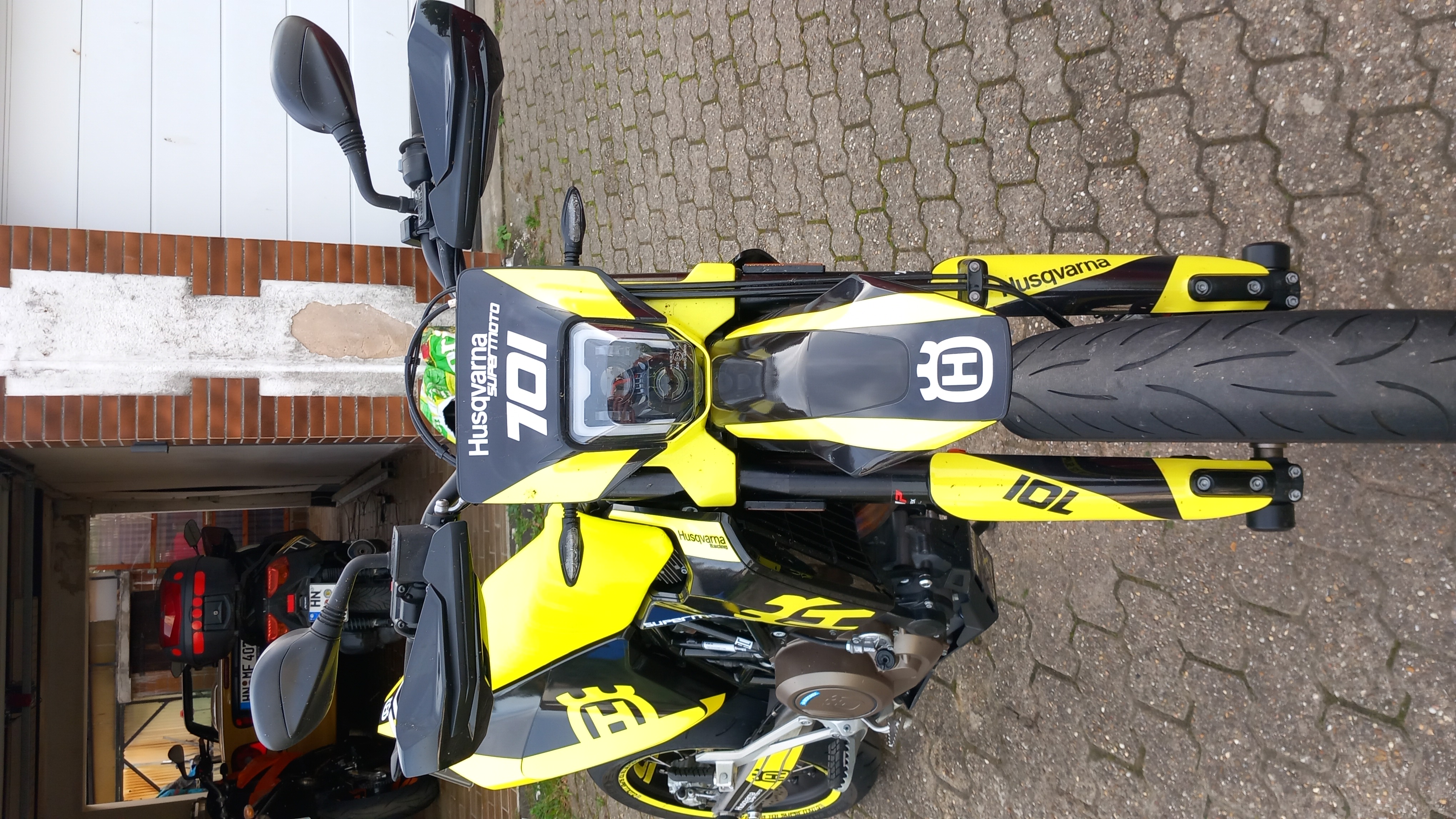

Super, vielen Dank an alle.
Habe gestern Abend die neuen Handguards dran gemacht und bin begeistert!

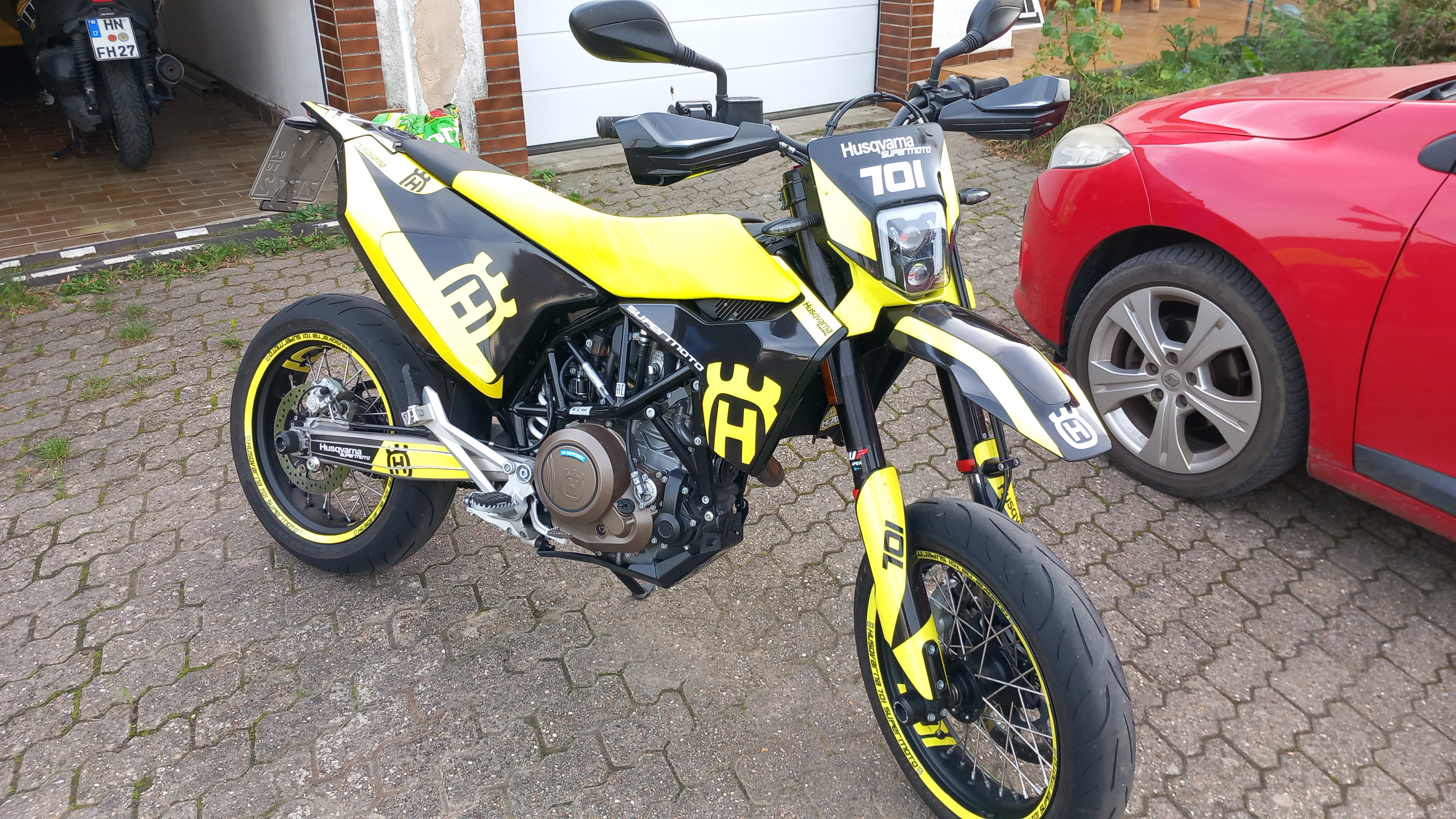

Bei mir ist jetzt halt die ganze front komplett schwarz, habt ihr zufällig noch Tipps wo ich günstig an Neongelb Aufkleber komme, am besten mit Husqvarna, 701 Zeichen :)
Jason89
Beiträge: 12
Registriert: 16.07.23 - 18:40
Beitrag von Jason89 »
Schau mal bei Backyarddesign
Die Dekore sind hochwertig und einfach anzubringen.
Tomtw
Beiträge: 143
Registriert: 01.01.19 - 21:25
Motorrad: FE 450 18, 701/21 Su
Beitrag von Tomtw »
killtec hat geschrieben: 13.11.23 - 12:58 Super, vielen Dank an alle.
hab mir die Aufkleber anfertigen lassen.
Ein Airbrusher hat mir die nach meinen Wünschen gefertigt.
Gruß Tom
