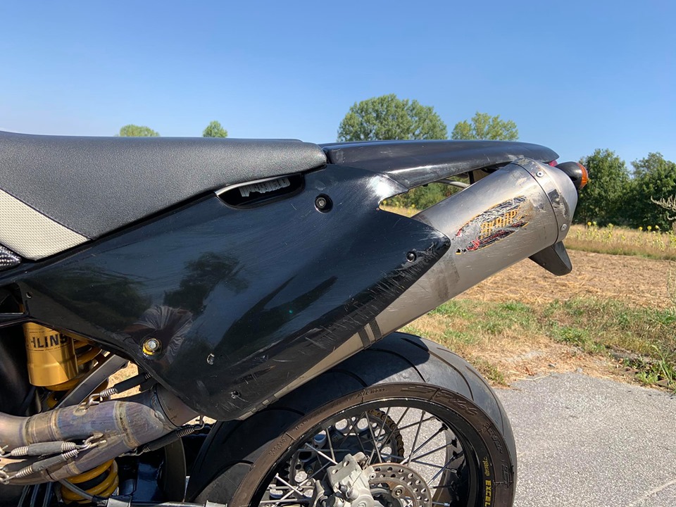

in der Nachbarschaft stand eine 570 smr mit abgelaufenen TÜV, der Verkäufer meinte, sie hat keinen TüV weil kein Seitenständer mehr da ist, der wurde geklaut, naja und eventuell könnte der TÜVer was gegen den Auspuff haben...der Auspuff der verbaut war hat keinerlei Kennzeichnung und ist viel zu laut auch keine Chance einen dbKiller zu verbauen

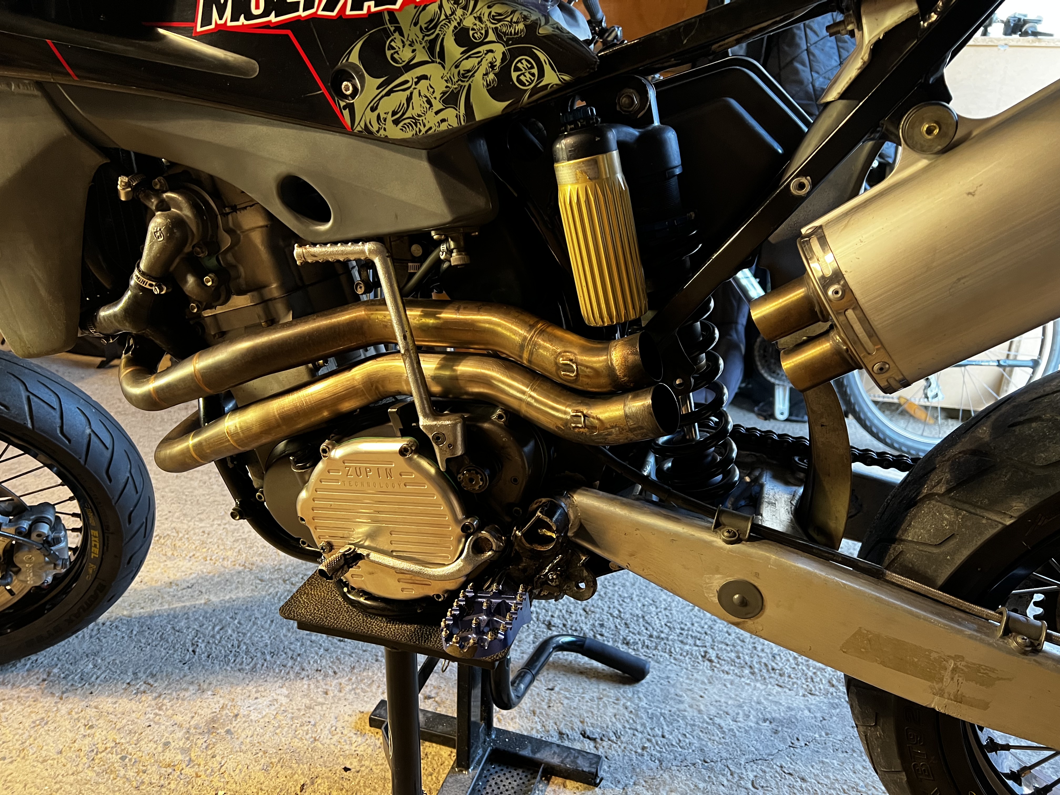

Jetzt habe ich einen originalen smr 570 Endtopf, da passen aber die Krümmer nicht dran, brauche ich auch originalkrümmer oder fehlt mir jetzt ein Zwischenstück? habe es mal fotografiert

Die hab ich auch gesehen und hätte sie fast gekauft. Ist der ESD, der da dran war, von Akrapovic?
War mir bei der Anzeige nicht sicher was das für eine Anlage ist.
MfG
MfG
Re: SMR 570
Es könnte sich bei dem Krümmer tatsächlich um einen Akrapovic Krümmer handeln. Der hat noch eine Art Y-Stück und geht dann mit nur einem Anschluss in den ESD. Die Krümmerdurchmesser sind auch größer als original. Sieht montiert so aus wie auf dem Bild.
Wenn das kein Kompletter Murks werden soll, brauchst du halt nen originalen Krümmer (komplett mit den beiden Anschlussstücken am Zylinderkopf). Sollte gebraucht ja nicht die Welt kosten.

Ja, das ist mit großer Wahrscheinlichkeit ein Akrapovic Auspuff, die Krümmerrohre haben auch eine größeren Durchmesser, das wird als nicht mit dem Serien Endtop zusammenpassen
