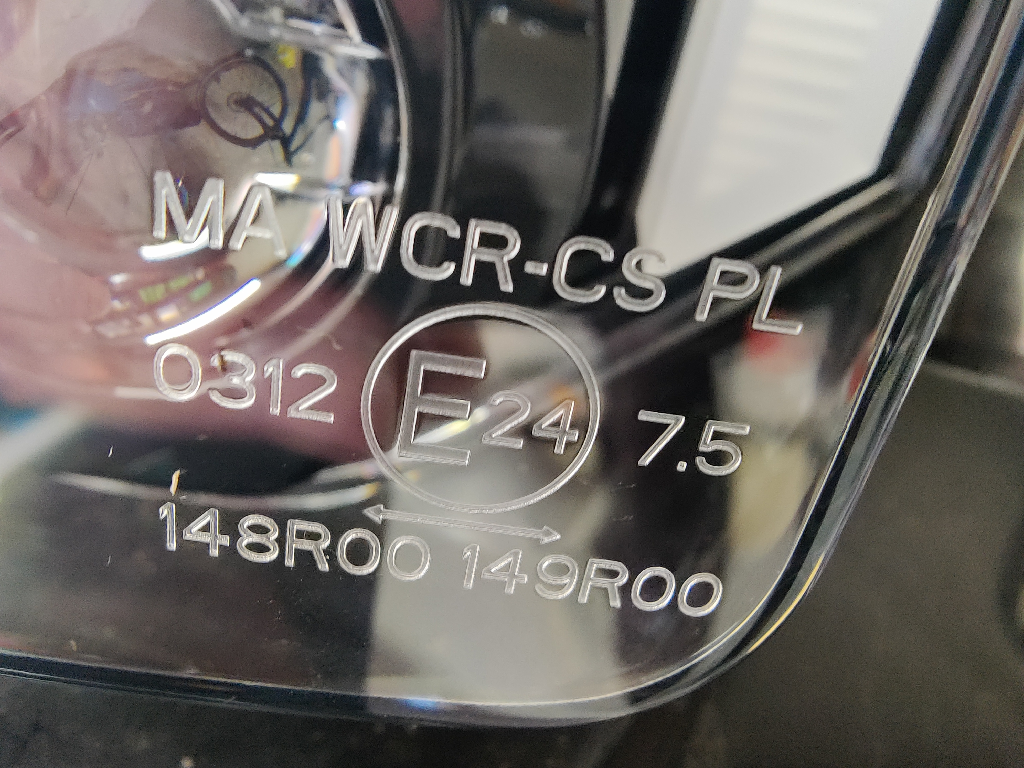

Er hat nicht sie selbe E-Nummer wie auf den Fotos bei Aliexpress, sondern die die bei Motea (https://www.motea.com/de/led-scheinwerf ... -a514217-0) gezeigt wird:

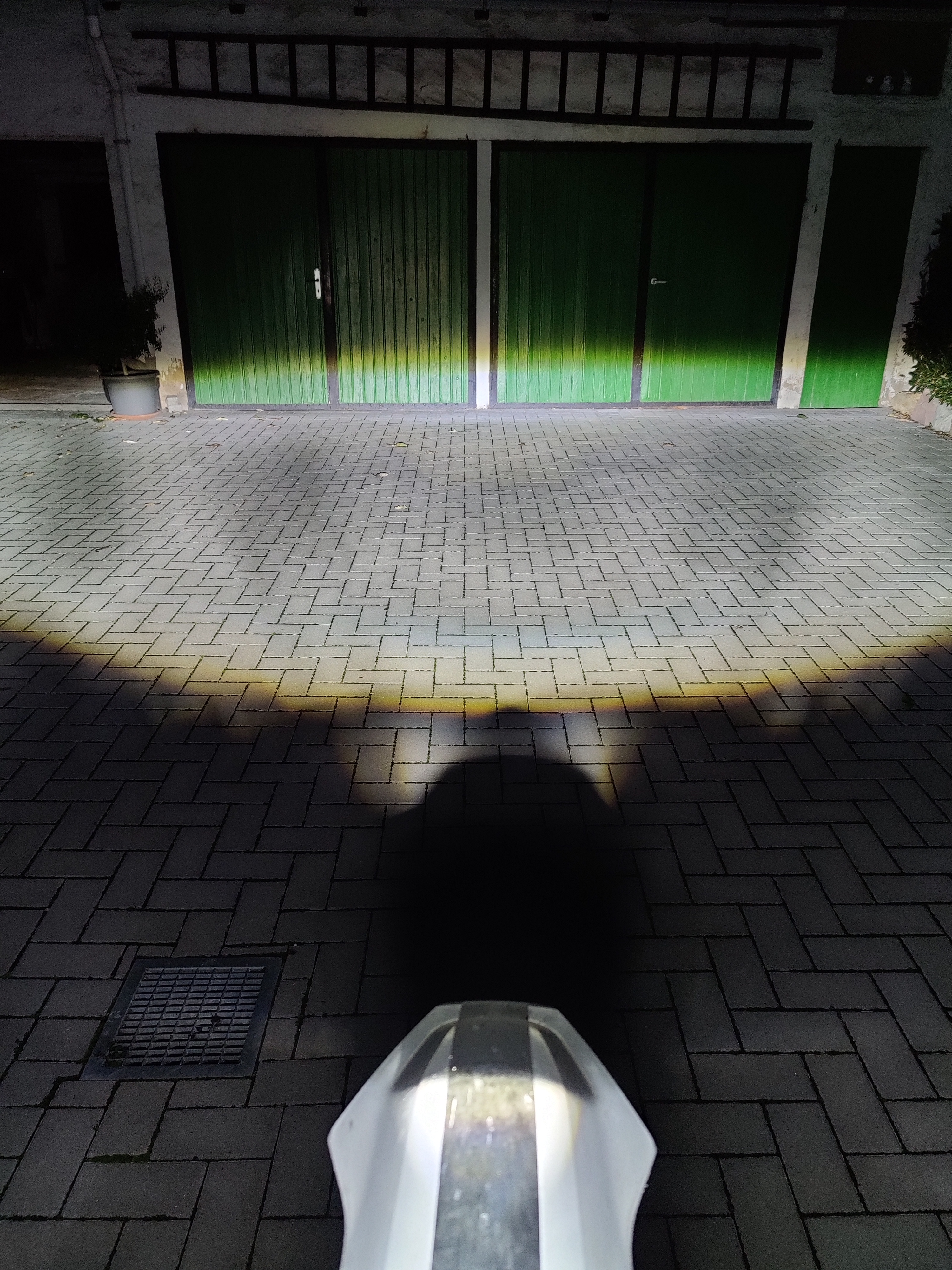

So, Einstellfahrt auf einer schnurgeraden topfebenen Landstraße hier in der Nähe... das Ding ist gut. Auf jeden Fall um Längen besser als der originale H4-Scheinwerfer. Bessere Hell-Dunkel-Grenze, weniger Streulicht, weniger Licht auf dem Kotflügel (blendet weniger) und einfach heller.
Das Fernlicht ist sehr schmal, auf einer geraden Landstraße gut, auf einer kurvigen Berg-und-Talbahn weniger. Und zum Endurofahren im Unterholz, wo man die Äste sehen will die über der Fahrbahn hängen, eher nicht geeignet.
Abblendlicht:
Fernlicht (Abblendlicht bleibt an):
