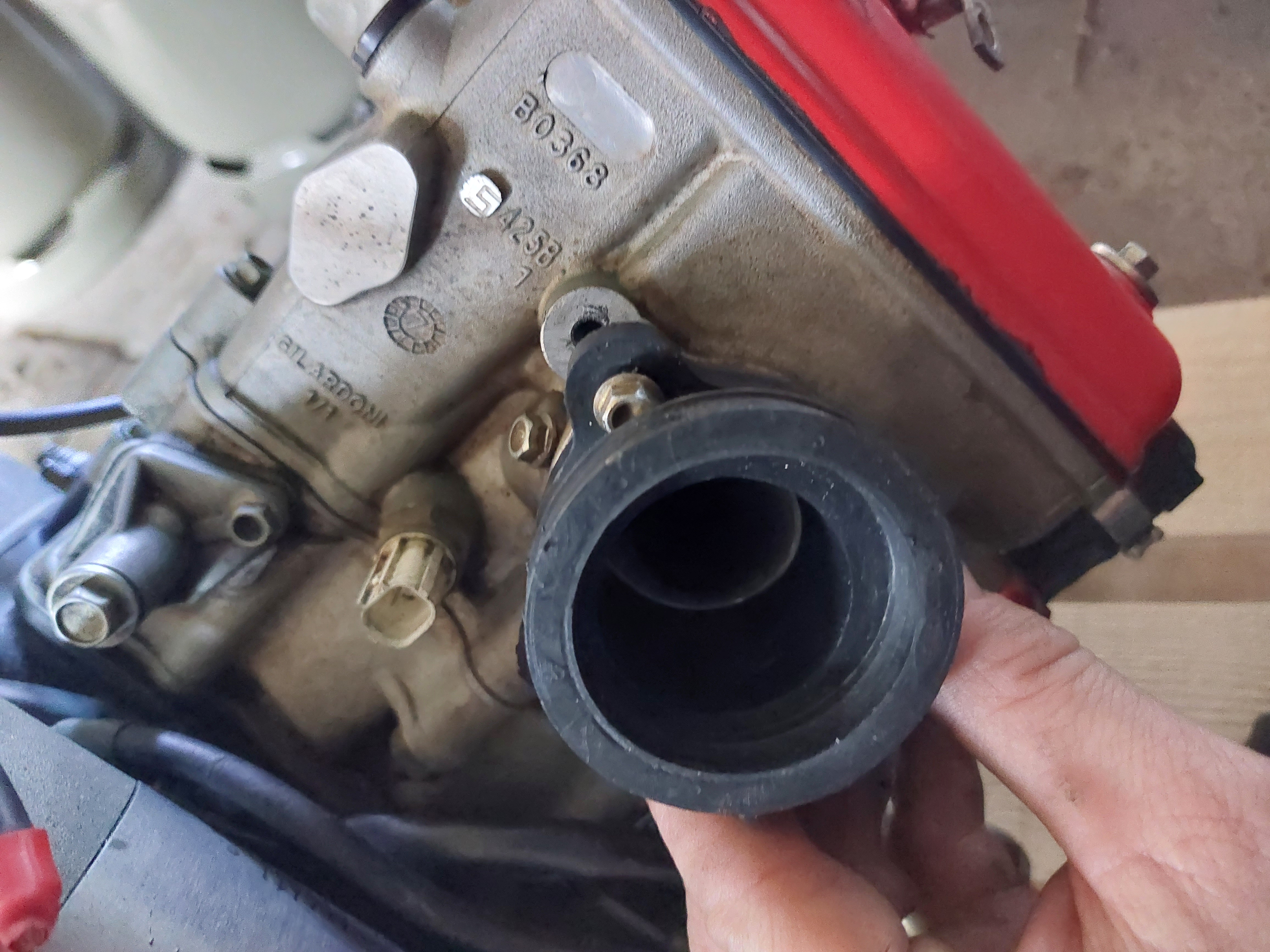

Guten Abend liebe Gemeinde ich habe ein größeres Problem, nachdem mein alter Motor nach gerade einmal 100 km einen kapitalen Motorschaden hatte habe ich mir einen gebrauchten gekauft.
Dieser ist soweit gleich bis auf die Anschlüsse vom Ansaugstutzen und der Aufnahme vom vergaser

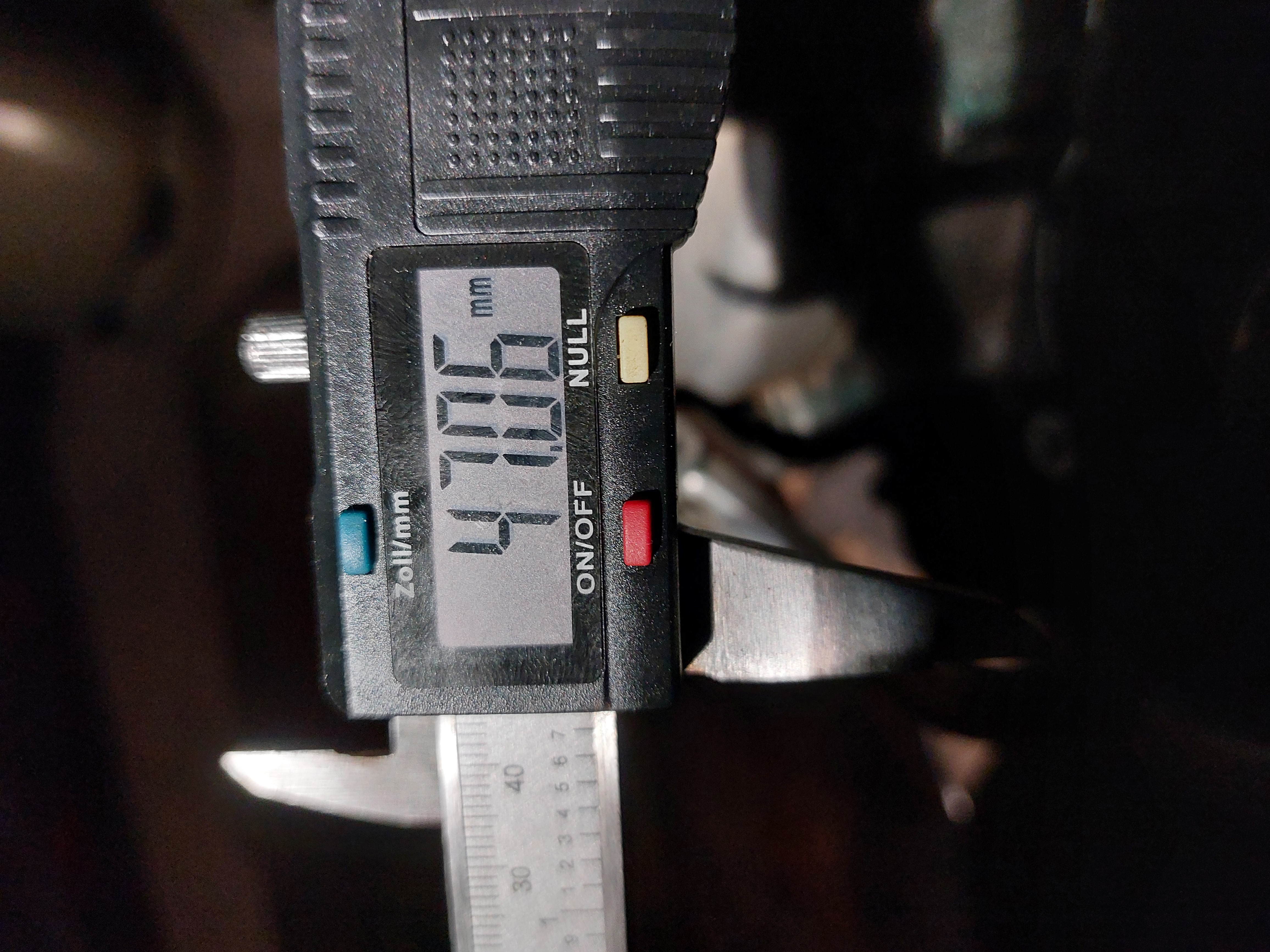

Gab es diesbezüglich Änderungen ich benötige den Anschluss mit 47 mm Durchmesser für den vergaser der Ansaugstutzen mit 61 mm passt aber nur am zylinderkopf. Habt ihr eine Idee wo man einen passenden Ansaugstutzen her bekommt?

Laut Ersatzteilkatalog gibt es wohl drei verschiedene Ansaugstutzen, je nach Baujahr:
ab 2006: 8000A5737
2003 - 2004: 800099664
2005: 8000a2977

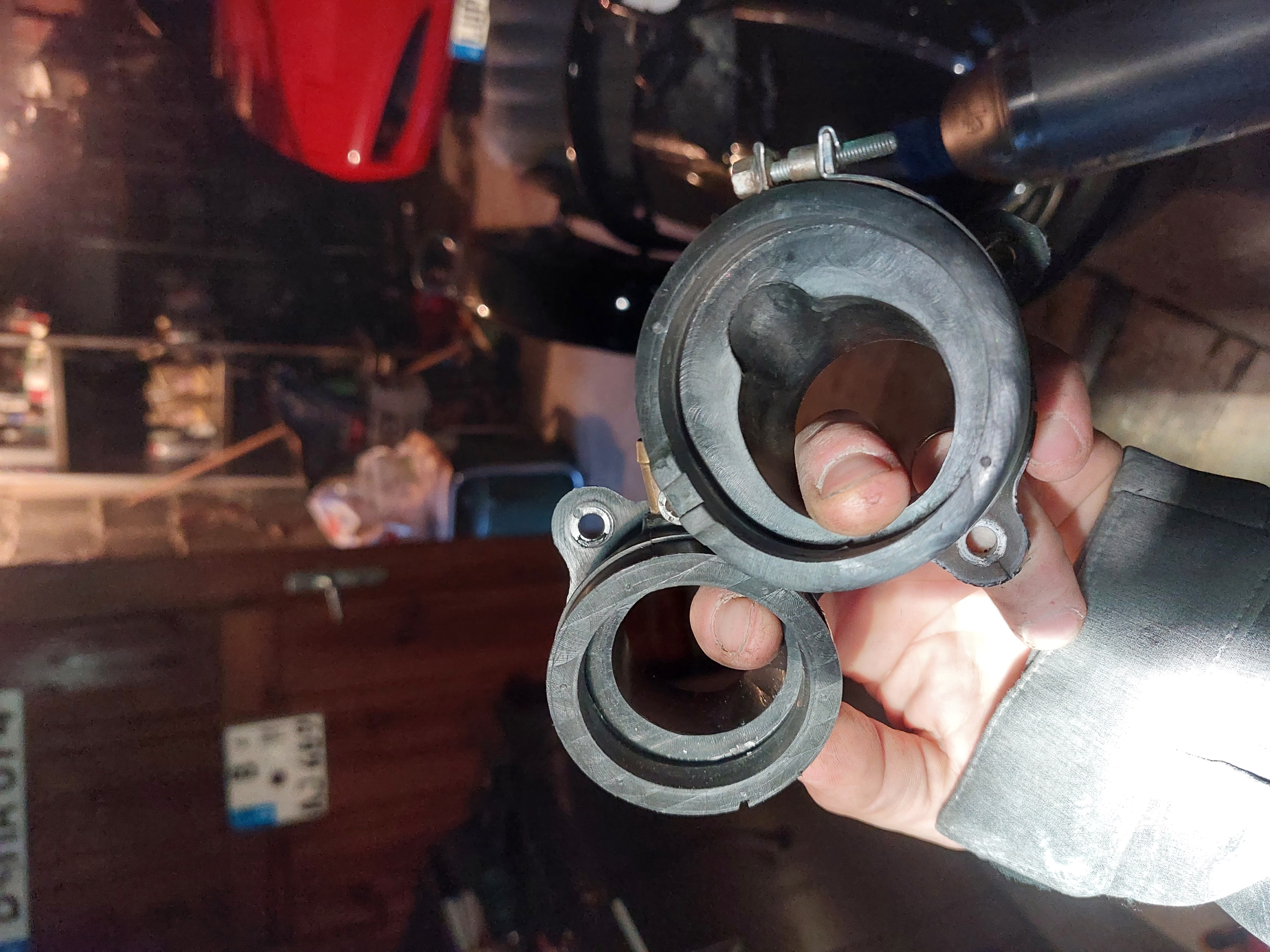

Habe jetzt ein neues Genre angepasst um den passenden stutzen zu montieren ,
Es handelt sich sich bei dem Kopf wohl um die einspritzer Version

Roter Deckel, Motor von TE 250 ab 08? Das ist doch der von Kleinanzeigen ohne Lima oder? Kann mich an etwas bzgl Vergaser oder Einspritzer in der Beschreibung erinnern.

Ja, der größere Gummi ist auf Grund der Form definitiv für einen Einspritzer und bei den Einspritzern ab 2008 waren auch die Bohrungen für den Ansauggummi am Kopf dann weiter auseinander.
