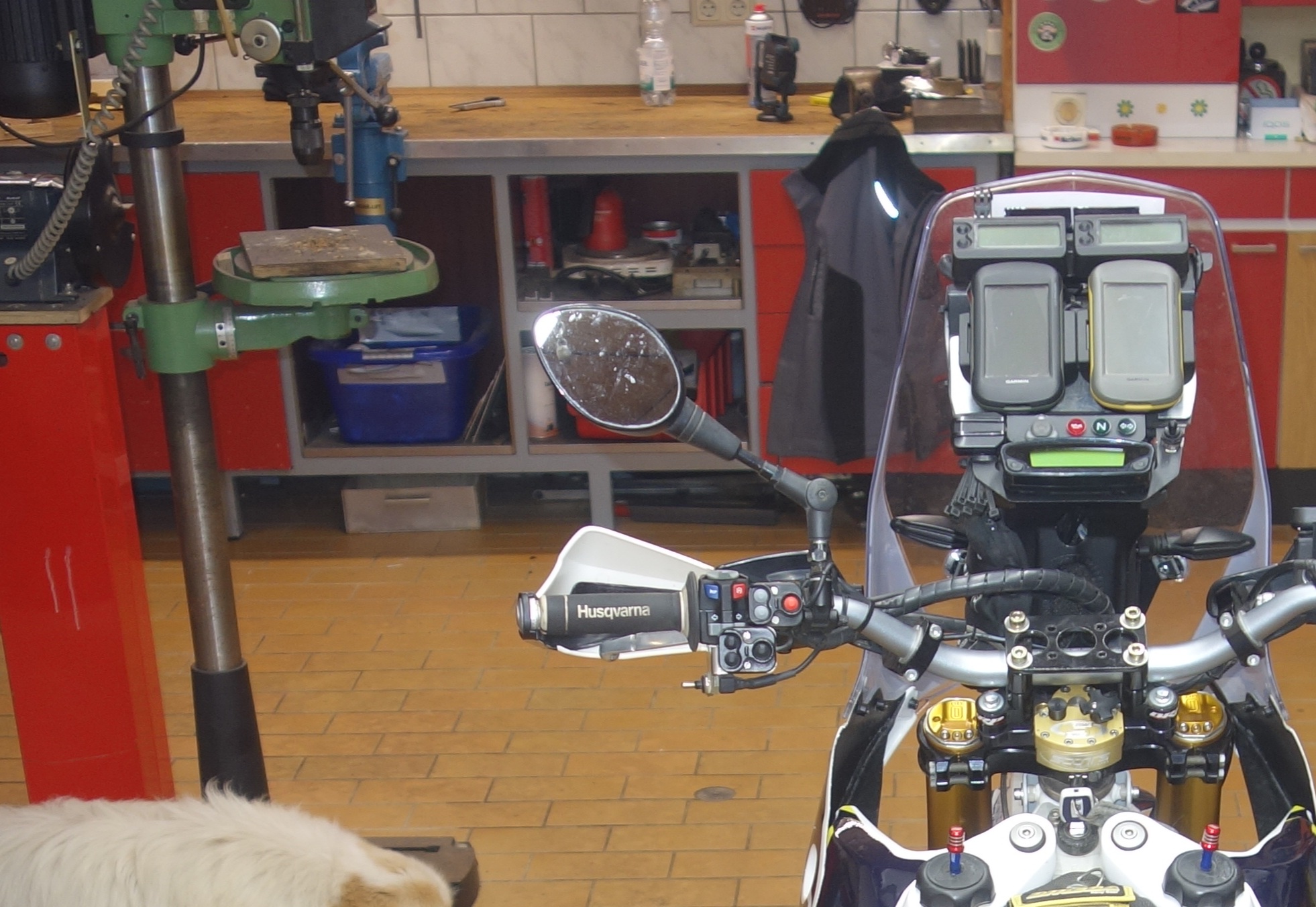

2019 mit Tripmasterbedienung und RB Schalter

Ich hab den "alten" CEV verbaut.
Das Halteblech für den ICO passt nur an diesen!!!
Ist auch etwas schmaler als der von Friedrich.
Killknopf ist ohne Funktion.
Dafür gibts "Licht aus" :heba:
Gruß-BRB

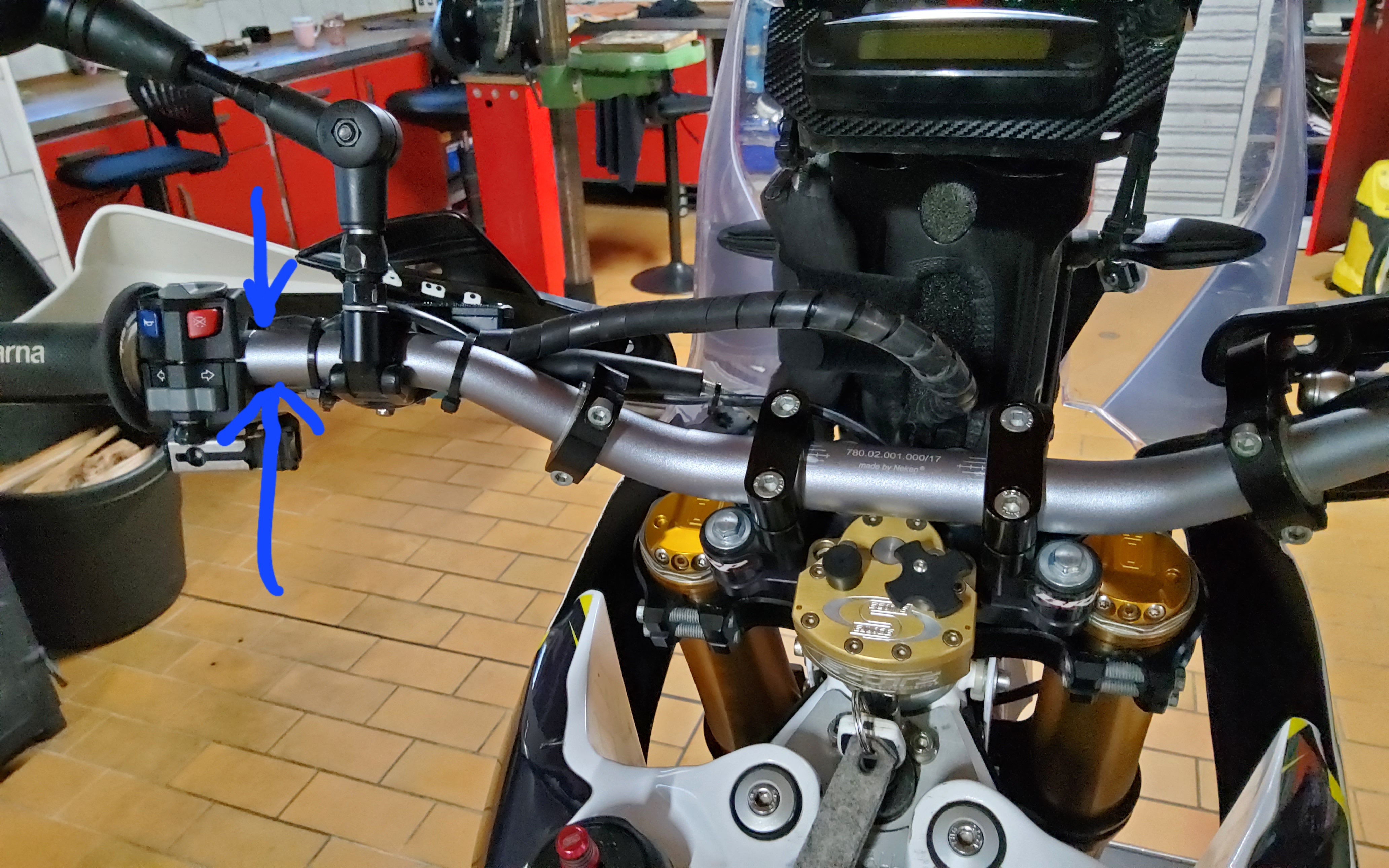

Nur zu Info: Der Schalter den ich oben verlinkt habe ist zu 100% kompatibel mit meiner 701, plug and play, gerade verbaut und getestet.

Nummer 2

Eine Frage zu dem originalen Schalter und dem EXC-Schalter, hat eine die Breite jeweils gemessen? Also gewinnt man am Lenker Platz bei einem Tausch?
Danke!
ATAS2018
Beiträge: 326
Registriert: 07.10.20 - 07:03
Re: Lichtschalter EXC an 701?
Beitrag von ATAS2018 »
Der EXC Schalter ist etwas schmaler, ich hatte mal ein Video dazu gemacht in denen ich die beiden Schalteinheiten auch vergleiche -> https://www.youtube.com/watch?v=Ki6dgrAAMHQ
