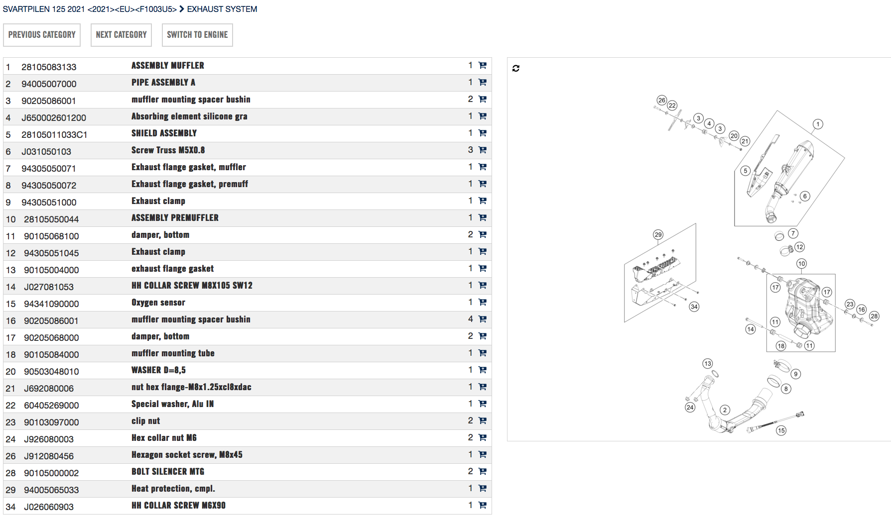

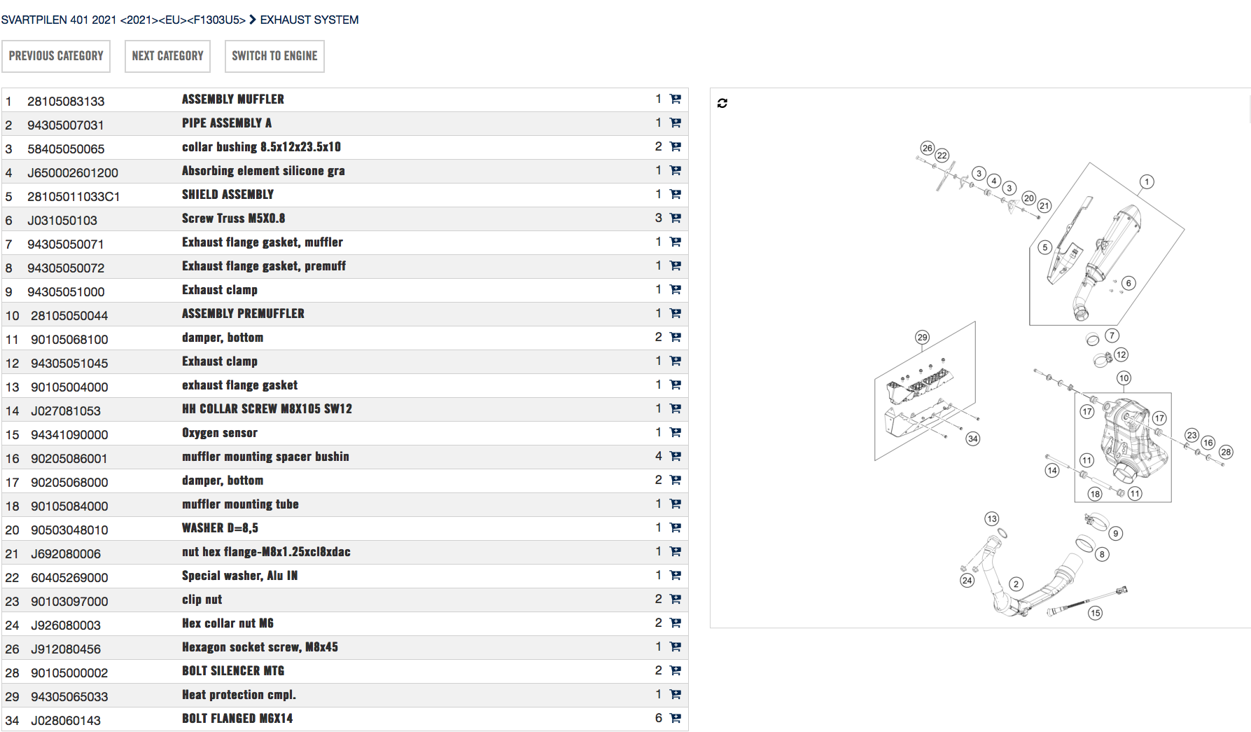

ich hab keine 2021er daher ist der Kommentar nur ein Hinweis/Denkanstoß
laut Ersatzteil Katalog sind die beiden unterschiedlich
die Kopfdichtung und die in den Vorschalldämpfer sind aber gleich
schau dir bzw vergleiche selbst...
falls du dir durch einen Tausch mehr Leistung erwartest, das bring nix
Bildschirmfoto 2022-08-17 um 10.24.52.png (321.71 KiB) 1822 mal betrachtet
Bildschirmfoto 2022-08-17 um 10.25.04.png (322.45 KiB) 1822 mal betrachtet

Nein der Krümmer ist größer bei der 401
