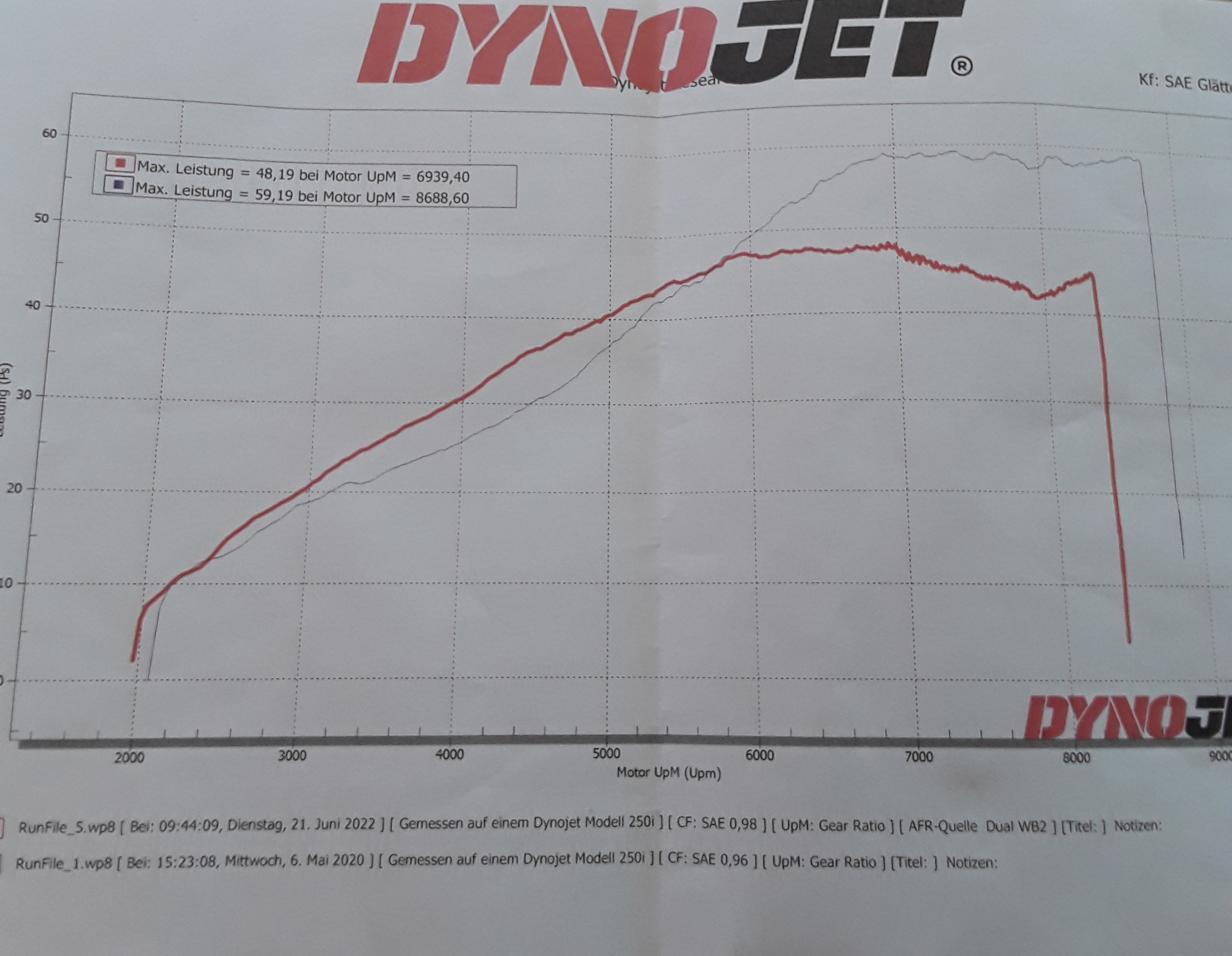

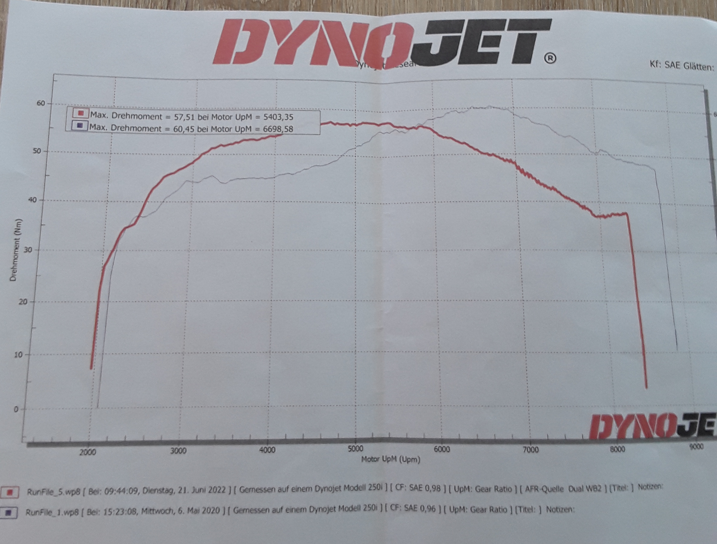

Hab gestern beim Reifenwechsel mein Moped mal auf den Dynojetprüfstand gestellt.
Vorneweg, ich bin mit meinem Moped total zufrieden. Bin kein Leistungsjunkie.
Wollte nur sehen was der Radeluftfilter und der Storm Auspuff für Auswirkungen hat.
Und da ich selten in den oberen Drehzahlen bin, werde ich nichts ändern.
Nur mal den Kat umlagern :2w:
Rot bin ich, grau Originalzustand.
Grüße Matthias

Drehmoment schaut ja gut aus.....aber 11 PS weniger is mal auch ne Ansage :mrgreen: :oops: :roll:

Ich theoretisiere mal: Im Lambdaregelbereich läuft sie sehr gut. Wenn sie den verlässt wird es Mist, da muss angefettet werden, um der Luftmenge genug Sprit zu geben. Anderer trauriger Nachteil, die Abgastemperaturen steigen. Das kann ungesund sein.

Ja so richtig kann ich das auch nicht verstehen.
Die karre läuft fast 200 und egal wo ich beschleunige sie geht vorwärts.
Da ich ja einen Drehzahlmesser hab, fahr ich sehr moderat.
Für mich war die gleichmäßige Beschleunigung bis ca 120 wichtig und da liegt sie mit Drehmoment und ps über dem normalen was da im Prüfstand vorhanden ist.
Im netz sind eh lauter verschiedene Diagramme zu sehen.
Die Werkstatt und auch mein Händler sagen das escgut aussieht.
Was solls, sie läuft so wie beim Kauf :prost:
Grüße Matthias

Eher nicht, der würde helfen, wenn sie unten zu sehr abmagert. In hohen Drehzahlen regelt die Lambdasonde sowieso nix mehr, da zählen nur noch Kennfelder aus dem Steuergerät.

Wenn ich dich richtig verstehe, fährst du ohne Kat. Wenn du den wieder reinsteckst, gibt es mehr Gegendruck auf der Auslassseite. Das müsste dafür sorgen, dass sie weniger Luft ansaugt, womit das Gemisch wieder besser wird. Ist aber wieder die Frage, was das im unteren Drehzahlbereich bewirkt, wo sie ja gerade echt gut im Futter steht.

Dann würde sie noch mehr abmagern und wahrscheinlich noch weniger raushauen. Aber dann hab ich den Luftfilter am ehesten in Verdacht, dass der einfach "zu viel" durchlass hat. Da wird ein passendes Mapping her müssen, wenn du willst, dass sie auch oben drückt.

ist genau der gleiche effekt wie mit dem orig PP Lufi Deckel (bzw jener vom Tuningpaket)
mehr Luft und Drehmoment im unteren und mittleren Bereich.
Dafür ohne Mappinganpassung eine schlechtere Füllung im oberen Drehzahlbereich, damit Drehmoment und Leistungsverlust
unten leicht zu mager, oben tendenziell zu fett.
Euro xy ist da egal...ist bei allen so...hatte dazu schon 2016 oder 17 mal dazu ein Diagramm von meiner Enduro gepostet
