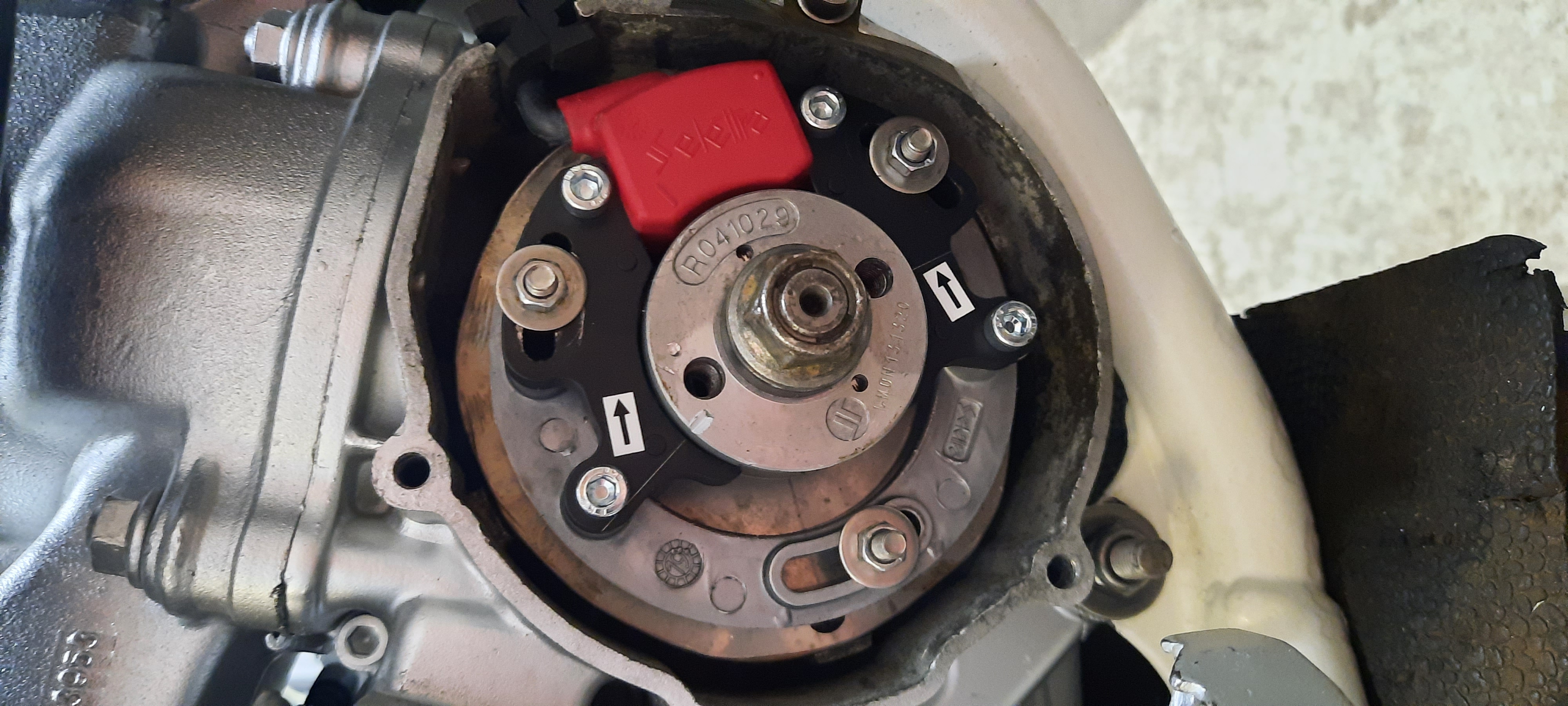

ich habe eine CR250 von 1996. Es ist eine neue Selettra Zündung verbaut. Hat die auch jemand verbaut und kann mir beim einstellen weiterhelfen? Der Rotor ist ohne Keil und wird nur geklemmt. Ich drehe bald durch, bekomme meine CR nicht an, Funke ist aber da. Wohnt zufälligerweise einer im Raum Oldenburg bei Bremen?
Ich bin über jede Hilfe dankbar.
Gruß Ralf

Sprit ist auch da? In ausreichender Menge?

Ja, Sprit ist da. Nach 10x treten ist die Kerze nass. Mit einer neuen das gleiche Spiel. Hab heute nochmal die Zündung auf 15 Grad vor OT gestellt ( ca.0,8mm). Morgen geht es weiter.

Zünd OT und OT passen zueinander?

Ja das passt alles. Kolben ist auf OT gedreht, dann den Rotor befestigt. Kurbelwelle 15 Grad zurück und dann den Stator auf Markierung.
Jetzt hat der Hersteller geantwortet, er schickt einen anderen Stator um es zu testen. Eventuell schaffe ich die Startdrehzahl nicht.

So, hab heute die neuen Teile für die Zündung bekommen. Erst eine neue Spule ausprobiert, ergab nur leichte Fehlzündungen. Dann hab ich eine komplett neue Zündung verbaut mit mehr Wicklungen, und siehe da, sie ist angesprungen. Kein Rückschlagen, nichts. Nur bis kurz vor OT drehen und dann runter mit dem Hebel.
Jetzt hab ich das Problem, dass sie bei 1/4 bis 1/2 Gas stottert. Wenn ich das Gas stehen lasse dreht sie später auch hoch.
Vergaser ist ein TM 38/18, HD 400, LLD 40, Schieber 4, Nadel 64 und in Kerbe 3 von oben.
Gruß Ralf
