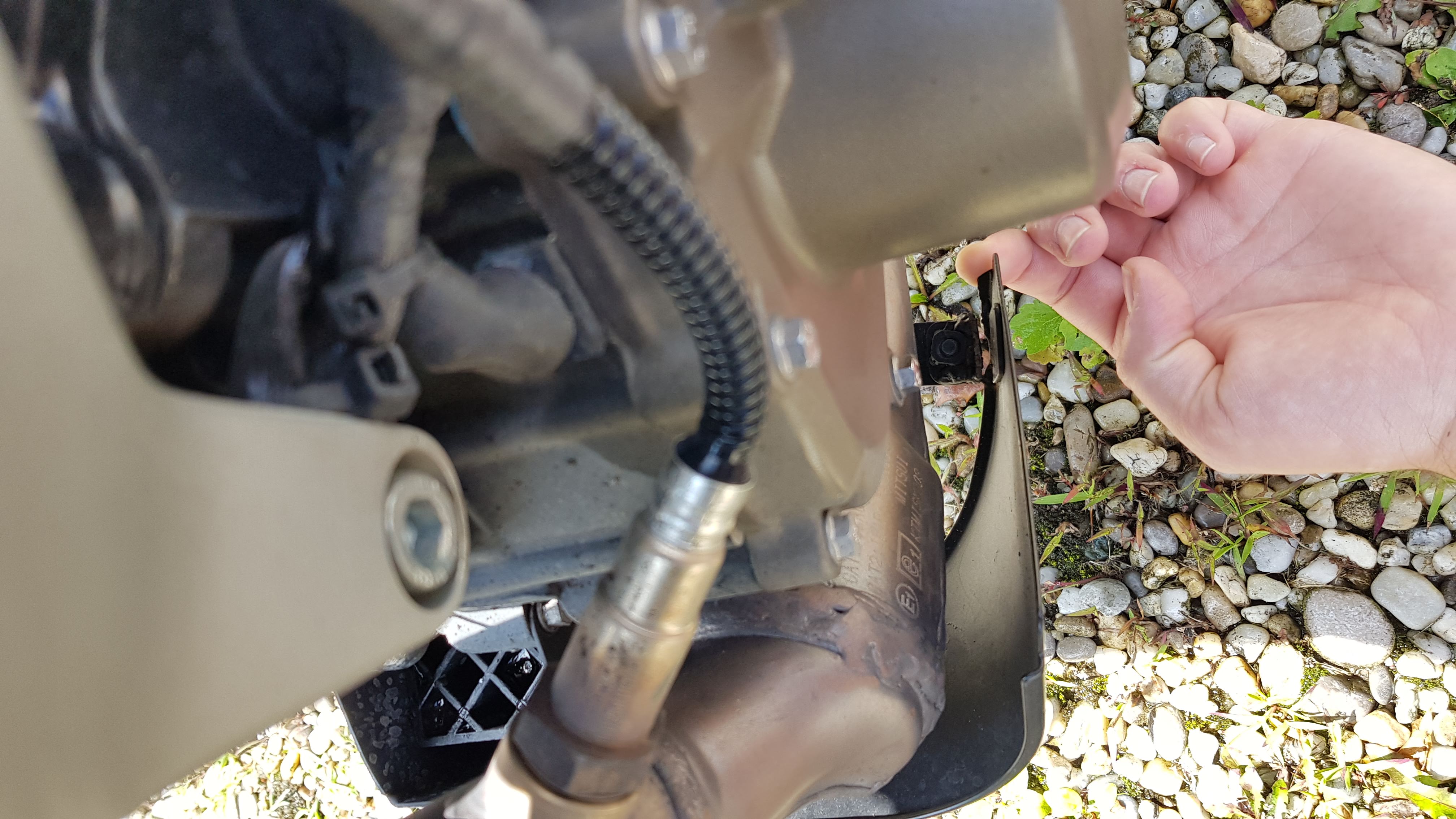

Re: Svartpilen 401 Krümmerschutzblech
Beitrag von Grisu77 »
Ich meine das "schöne" Ding:

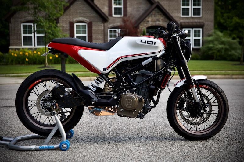

Besorg dir n Krümmer und Vorschalldämpfer von der 2018-2019.
Dann siehts hübsch aus.
Ich bau das im Winter bei meiner Svartpilen um.
Christian

Der 2016ner Auspuff der Duke 390 sehr gut aus.
Das werd ich wohl im Winter bei meiner Vitpilen umbauen.
Teile liegen schon bereit. :D
Christian

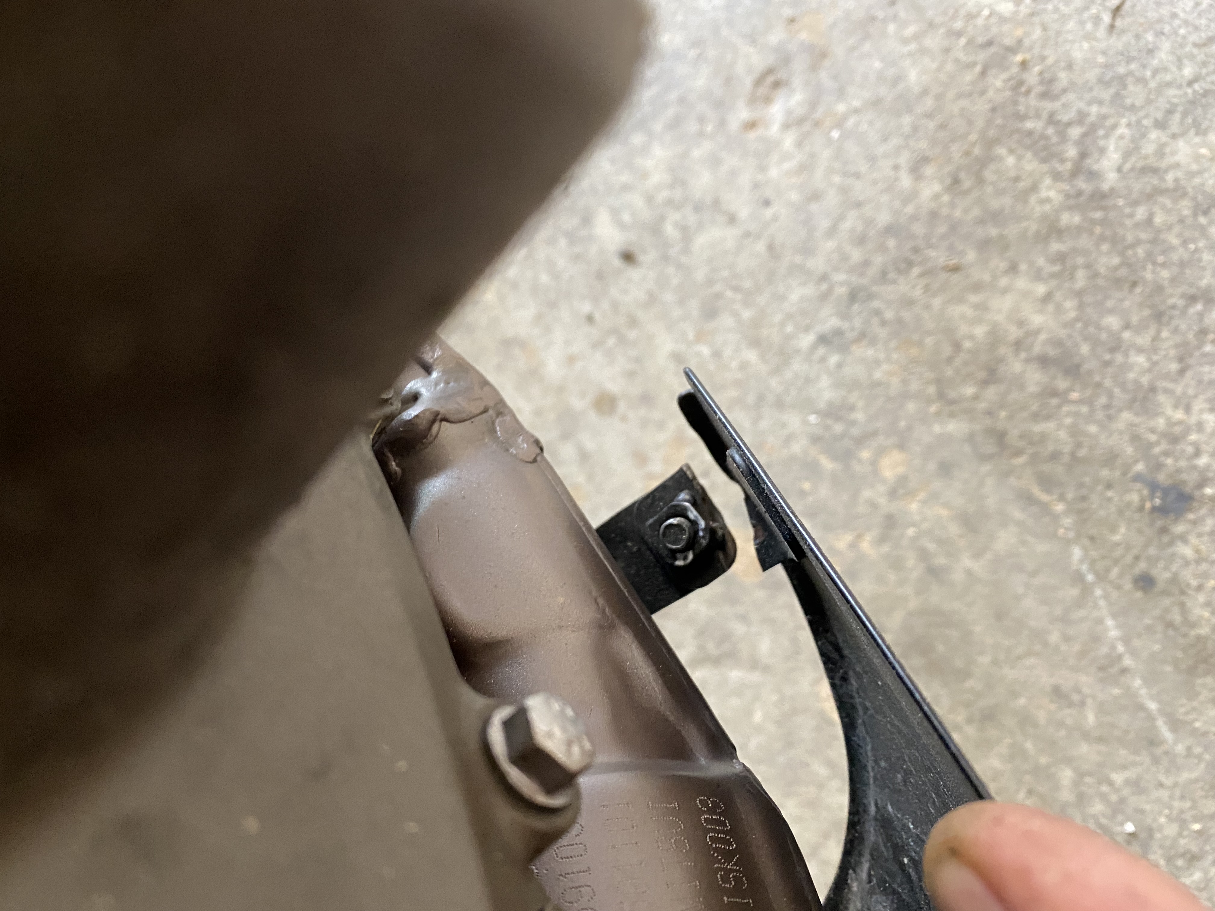

Kann das vielleicht - wie bei meiner Svartpilen 2020 - daran liegen, dass das Blech schlicht durch die Vibrationen am Halter an der linken Seite abgerissen ist? Meine fing auch auf einmal an zu Scheppern…
LG
endrahil
2vclassic
Beiträge: 455
Registriert: 09.11.20 - 12:47
Motorrad: Vitpilen 701
Beitrag von 2vclassic »
Das sollte es wohl sein - sieht leider nach Sollbruchstelle - bzw. empfindlich aus...
Beitrag von Anubis288 »
Bin gerade von einer Tour zurück gekommen und habe das gleiche Problem. Ich habe das Teil schon mal getauscht bekommen. Wird jetzt zum zweiten mal getauscht. Ich werde mich mal um was stabileres umsehen. Hat einer von euch Erfahrungen mit alternativen?

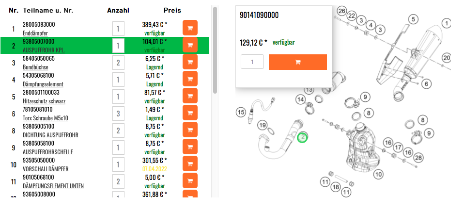

hat den Krümmerumbau jetzt schon jemand gemacht ?
Ich selber bekomme nächste Woche meine neue 401 Svartpilen und das 1ste bevor Ich das Motorrad fahren werde ist die Abgasanlage welche geändert werden muss.
Was ansteht ist der Krümmer der Vorgänger Modelle + Kat meiner 21`ger anschweißen, entfall des Nachschalldämpfers und eine saubere cnc gebogene Edelstahlrohrverlegung zum ESD nach oben in Richtung Sitzbank. Gibts da vll. schon Erfahrungen ? Im Netz hab ich schon 2 Svartpilen so gesehen. Finde die Optik einfach unschlagbar.
