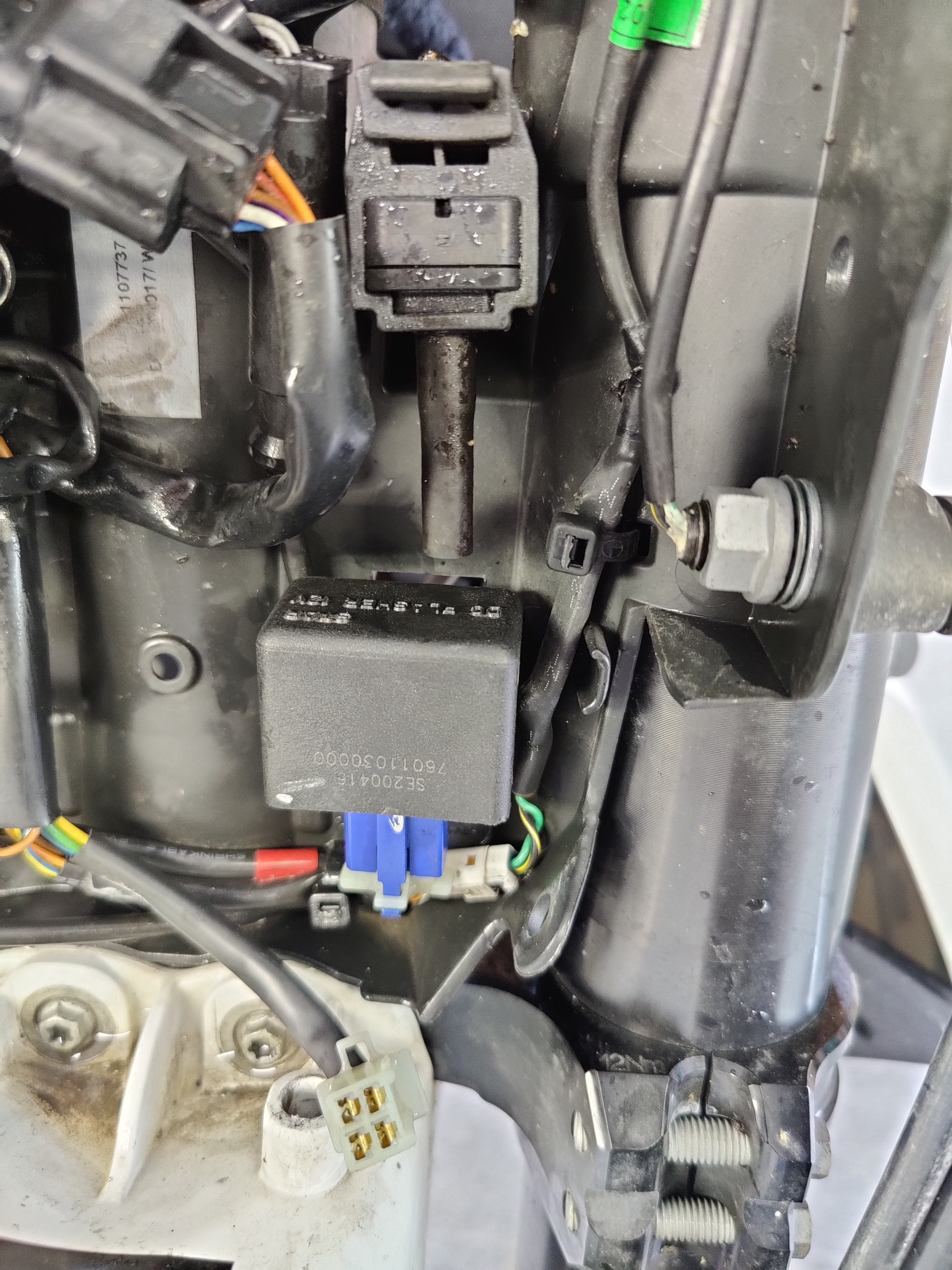

Re: Blinker Relai 701 SM 2021
Beitrag von motophil »
Bei der 2017er ist es in Fahrrichtung links unten hinter der Lampe, das mit dem blauen Stecker.
Beitrag von Tomtw »
Danke motophil,
bei mir ist das dort leider nicht.
Gruß Tom
