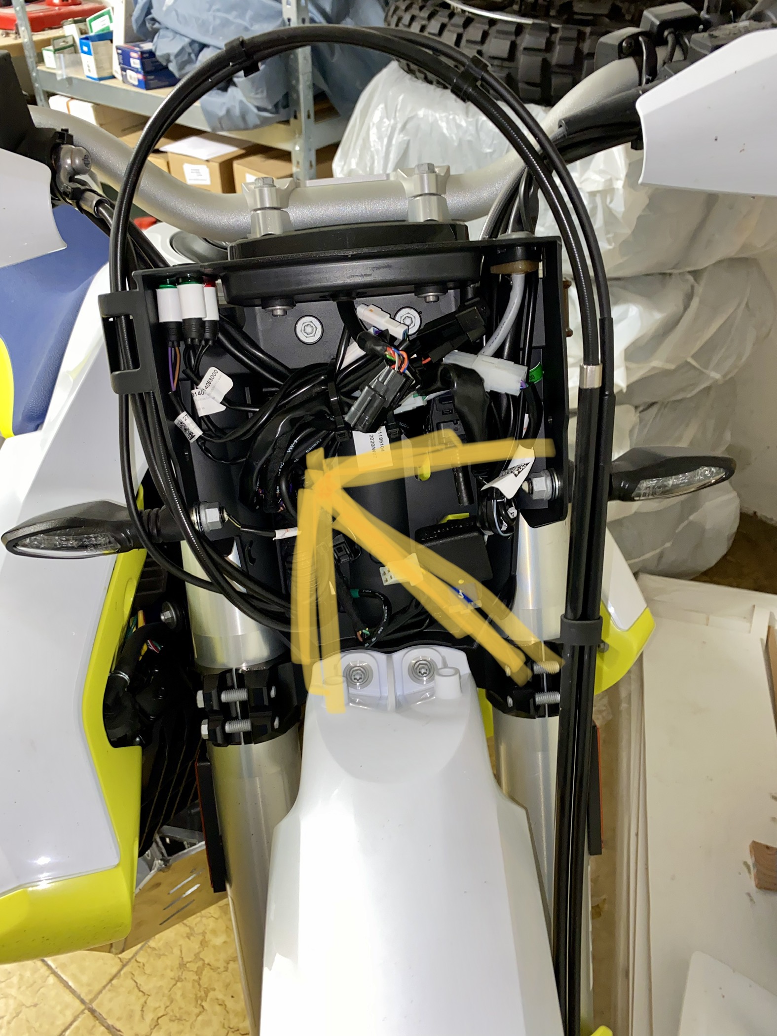

Hxlrm hat geschrieben: 21.08.21 - 10:01 Moin,
Wo sind denn diese ACC Stecker versteckt? Ich find die nicht….
Hi!
Die sind aufgrund der Platzverhältnisse im Cockpit
gut versteckt, in Fahrtrichtung oben rechts in dem
grossen Kabelknäuel (mit Kabelbindern zusammen-
gehalten).
Optisch sind sie leicht zu erkennen, jeweils ein Paar
lose Flachkontakte mit durchsichtiger Isoliertülle,
und mit Fähnchen ACC1 bzw ACC2 beschriftet…
