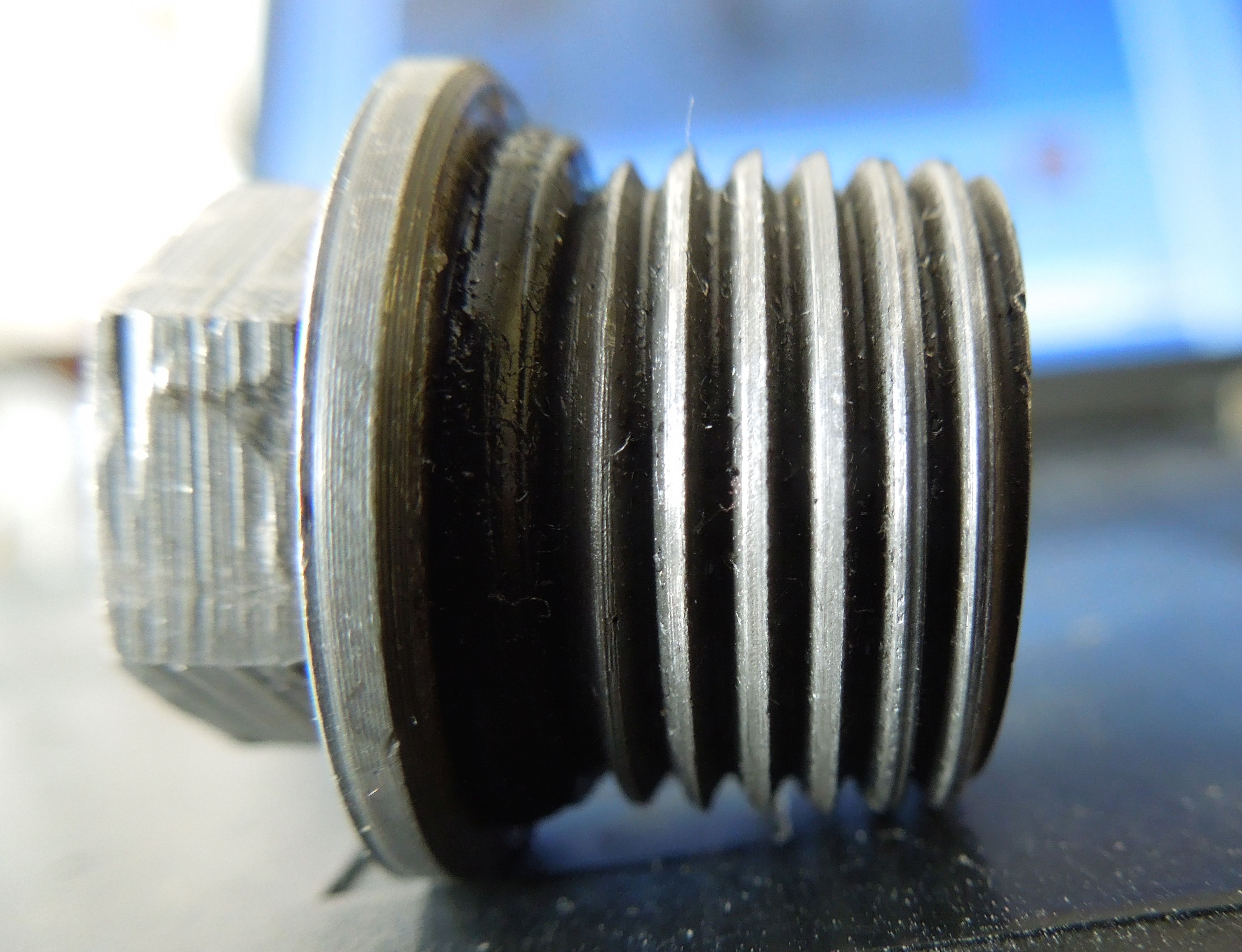

Evtl. mach ich das bei Km 7500, besser ich bemühe das Gewinde nicht zu oft.....
Habs mir nochmal angeschaut und da ist eher schon bei der Fertigung unsauber Gewinde gerollt oder geschnitten worden, die Flanken sind unsymmetrisch, die Spitzen teilweise platt und der O-ring hat sich an der offenbar rauen "Dicht"kante des Motors zerfledert?
Kein Wunder Öl dort zu sehen.........
Ab1 O-Ring.jpg (896.01 KiB) 3174 mal betrachtet
Nicht sehr vertrauenserweckend ~ kann mir nicht vorstellen, das die Aluminiumlegierung fest genug wäre eine Stahlschraube so zu verformen :ka:
Zuletzt geändert von oljekanna am 20.07.21 - 08:55, insgesamt 1-mal geändert.

ich Glaub nicht das dass die Schraube ist, eher das sich das Alu ans Gewinde gefressen hat
möglicherweise bzw. ist das mein Verdacht, wurde die Schraube nicht erneuert...nicht umsonst ist beim Service-Kit alles dabei
(siehe hier, etwas weiter unten viewtopic.php?f=70&t=59310&start=180)
so einen Fall kenn ich von einem VW
mein Freund hat die vorgeschriebene neue Ablassschraube auch nicht getauscht, nach dem 4 Wechsel war die Aluwanne und Schraube hin

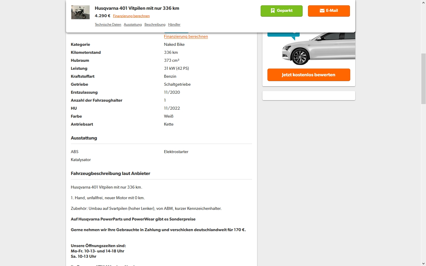

Wenn dem so ist, komm ich mir im gesteigerten Maße verarscht vor ~ kann man denn bei einem aufgearbeiteten Motor von einem neuen Motor mit 0 Km sprechen?
Ohk, der Kundendienst beschreibt es so:
"Gemäß unseren Unterlagen hat das Fahrzeug einen Tauschmotor erhalten. Die Rücksendung des Defektmotors, wurde von der zuständigen Abteilung bestätigt. Eine genaue Schadensursache können wir derzeit aus den von uns vorliegenden Unterlagen leider nicht bestimmen. Es steht Ihnen frei für Service- und Garantiearbeiten einen Husqvarna-Händler Ihrer Wahl aufzusuchen. Durch den eigenständig getätigten Ölwechsel besteht kein Garantieverlust wenn die Arbeit gemäß Bedienungsanleitung korrekt durchgeführt wurden und dabei nichts beschädigt wurde."
Das mit der nicht bestimmbaren Schadensursache des 1. Motors stimmt zudem auch nicht - ein netter Husqvarna Händler konnte mir (mündlich) aus den digitalen Analen recht genau beschreiben, was alles mangels Öldruck hinüber war.................ein wirtschaftlicher Totalmotorschaden der erst mit einem Anwaltsschreiben gewandelt werden konnte.
Anzeige 2.jpg (195.45 KiB) 3122 mal betrachtet
