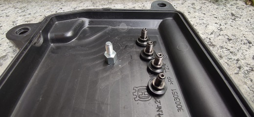

habe hier nicht's gefunden was meiner Idee ähnlich wäre, daher ein neues Thema.
Hätte hier eine Möglichkeit, der Pilen etwas mehr Luft zu verschaffen, ohne den Luftfilter-Deckel zu bearbeiten. Somit ist optisch auch nichts zu sehen und die Geräuschentwicklung bleibt im Rahmen.
Benötigt werden 4 Stk. dünne U-Scheiben und 4 Stk. Muttern M5.
Somit greifen die Schrauben des Deckel noch ausreichend und es bleibt ein offener Rand in der Stärke der Mutter, über den zusätzliche Luft angesaugt wird. Man kann die Muttern fest anziehen, die Schrauben lassen sich trotzem noch drehen. Mit längeren Schrauben und mehr Unterlage kann man den Spalt vergrößern.
Das schöne an der Lösung ist auch ein schneller, unkomplizierter Rückbau, bei Bedarf.

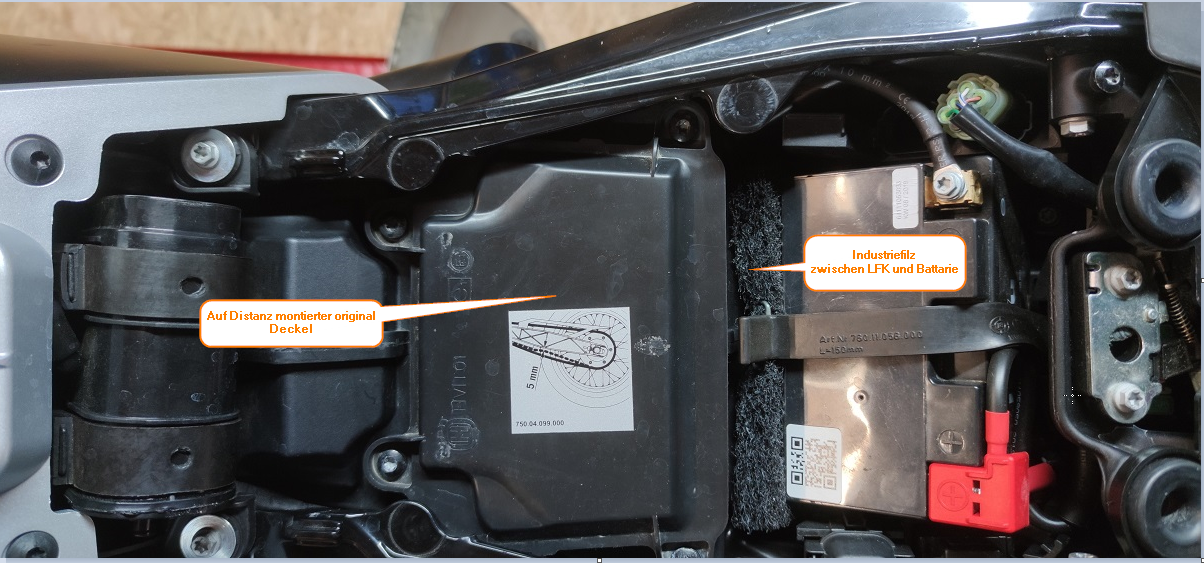

Hier mal noch eine Alternative wie man zu etwas mehr Luft kommen könnte bei der Pilen, der Deckel soll original bleiben und optisch soll es unaufällig sein.
Mann könnte in die Luftfilterkasten-Wand, quasi zur Battarie hin, zwei rel. große quadratische Öffnungen schneiden, in der Mitte bleibt ein Steg stehen. Sollte einfach gehen, ist nur Thermoplast.
Zwischen die Battarie und den LFK kann man einen Grobfilter, (aus dem Baumarkt, Auflage für Reibscheiben aus dem Gipserbedarf) zuschneiden, das dämpft das Ansuggeräuch etwas und ist gut Luftdurchlässig. Optisch gehört es zur Battarie um diese zu schützen.
Die beiden Öffnungen und der angehobene Deckel sollte man spürbar beim Drehmonent untenrum und im mittleren Drehzahlband merken.

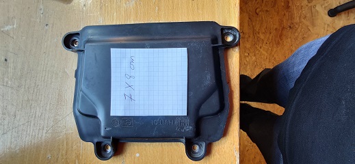

Noch mal zur Lösung "Originaldeckel höher setzen".
Mit 4 Stehbolzen mit Gewinde M5 ist das eine saubere Lösung. Die dadurch entstehende offene Flache entspricht eine Bohrung von 7x8 cm.
Vorteil hierbei, optisch sieht man das nicht und das Ansauggeräusch dürfte einiges Sozialverträglicher sein als ohne Deckel.

Re: 701 Svartpilen mehr Luft ohne Deckelbearbeitung
Die Höhe der Stehbolzen ist bei mir 4mm. Höher wird kritisch weil sonst der Deckel nicht mehr unter den Rahmen passt.
Wenn man längere Schrauben verwendet kann man auch einfach Distanzhülsen machen oder U-Scheiben als Distanz verwenden.
