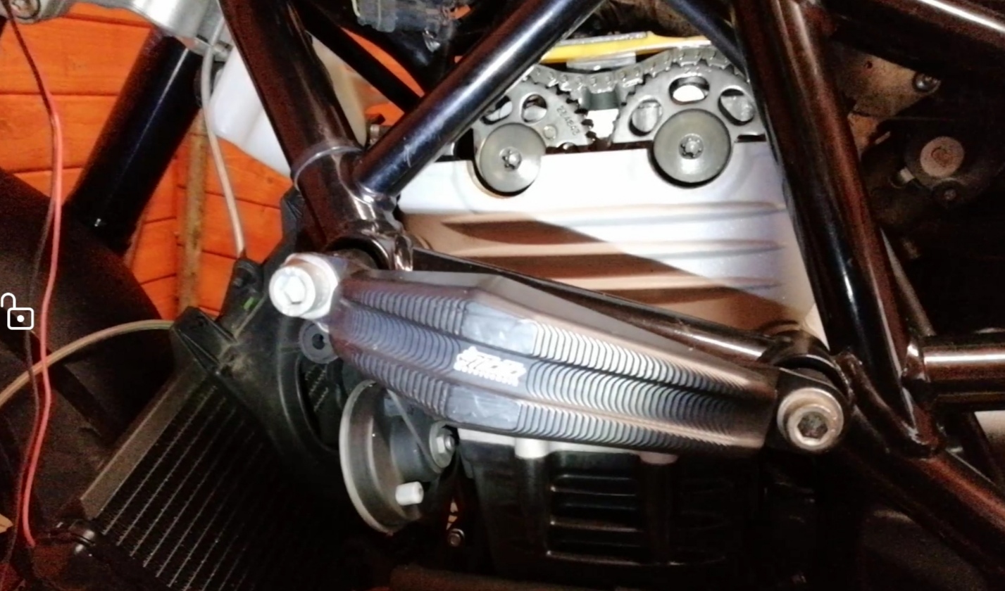

Ich bin letztens nochmal in die Werkstatt und habe ein Video davon gemacht und ein Bild herauskopiert. Ich denke der Durchgang ist doch schon recht groß und außerhalb der Normalität, aber das ist nur eine Vermutung. Daher ja auch meine Frage, ob dies auch schon einmal anderen aufgefallen ist bei der Kontrolle des Ventilspiels. Bei der Konstruktion des Motors ist die Steuerkette ja als lebenslanges Bauteil ausgelegt ist, da der Austausch anscheinend nicht vorgesehen ist (Steuerkette liegt zwischen beide Kurbelwellenlager -> nur bei Demontage des kompletten Motors zu erreichen).

Das Foto sagt garnix über die Steuerkettenlängung aus, weil der Kettenspanner ohne Öldruck ausser Funktion ist.
