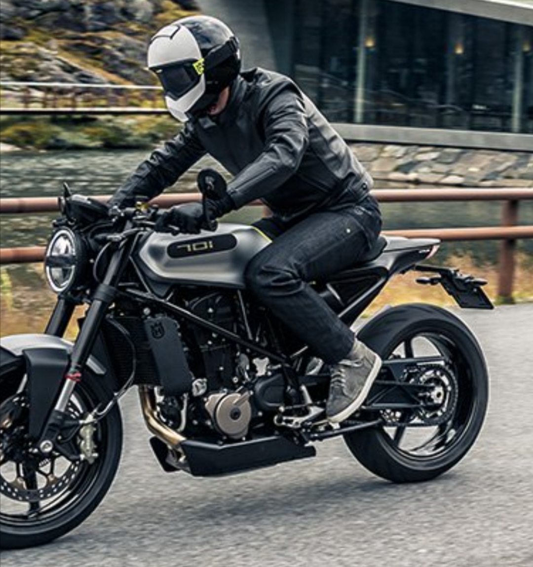

Moin, nochmal nen kleines Update bezüglich des Kennzeichenhalters. Ich habe den Evotech mit nem Winkelmesser gemessen. Tatsache 50 Grad O.o.
Das war mir damals beim Kauf garnicht bewusst, dass die 30 Grad einhalten sollen. Ich habe mir jetzt einen Originalen von Husqvarna gekauft weil mir alle anderen Zubehör Halter nicht gefallen haben. Habe eben nachgemessen. Nichtmal der hat genau 30 Grad! Sind knappe 39-40. Werde es jetzt definitiv so lassen und Falls der TÜV mal was zu kacken hat zeig ich die Originale Rechnung vor. Alles andere juckt mich nicht mehr. Packe noch nen Foto rein von dem den ich jetzt montiert habe. Gruß Sebastian
Hier original Husqvarna Verkaufsbild
Hier montiert.
