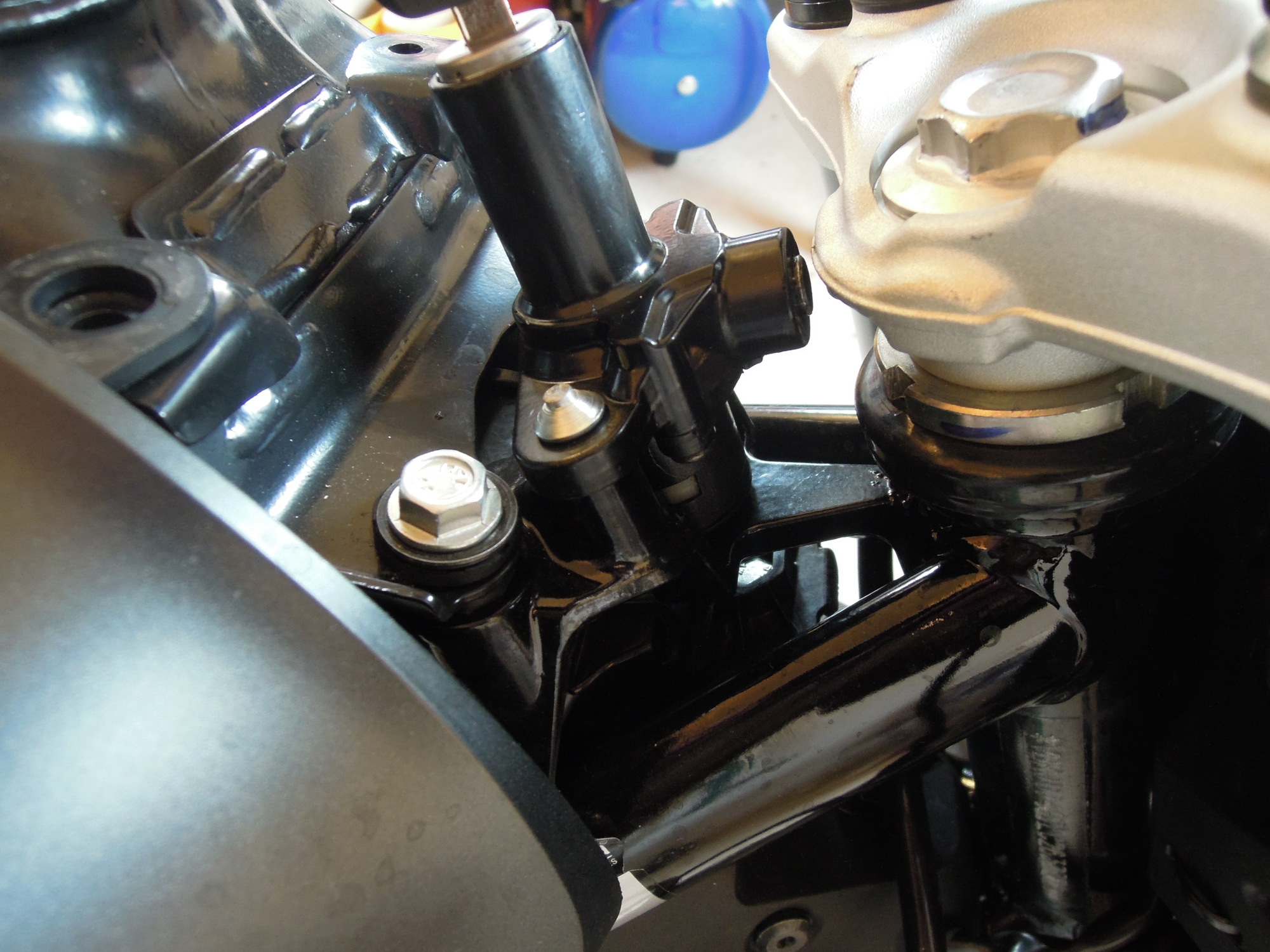

ich wollte demnächst mal beigehen, und das Zündschloss überprüfen, ob es richtig fest ist. Wenn nämlich die Lenkersperre drin ist und man etwas gegen den Lenker drückt, bewegt sich das Schloss etwas.
Hast das schon mal jemand freigelegt? Ich denke mal, die beiden langen Seitenteile müssen ab, sowie die Tankverkleidung oben.
Oder muss das vielleicht so sein?

Nach dem Moto "Einfach machen" habe ich mal die Seitenverkleidung abgenommen und hatte auch gleichzeitig die obere Tankverkleidung in der Hand. Dann kam auch schon das Zündschloss zum Vorschein. Es ist nur genietet, da kann man also nichts festschrauben.
Um eine Erfahrung reicher habe ich dann die Verkleidung wieder montiert. Anbei noch ein Foto.

schwartpielen hat geschrieben: 01.03.21 - 13:54 Dann kam auch schon das Zündschloss zum Vorschein. Es ist nur genietet, da kann man also nichts festschrauben.
Das sind keine Nieten.
Das sind Abreißschrauben.
76011064000 Einwegschraube M6 Zündschloss

Danke, das kannte ich noch nicht.
