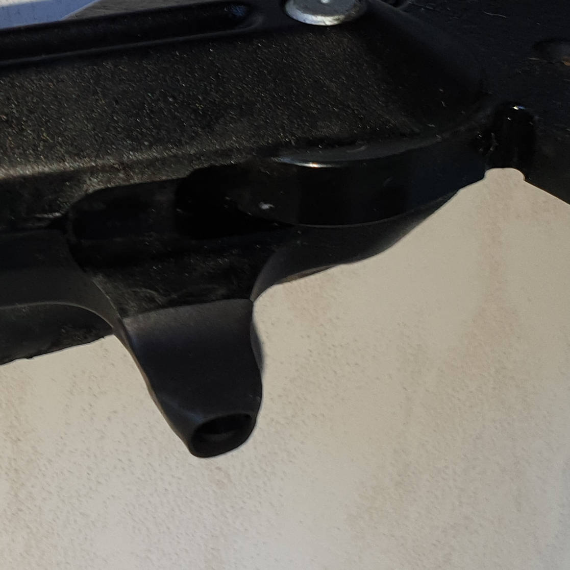

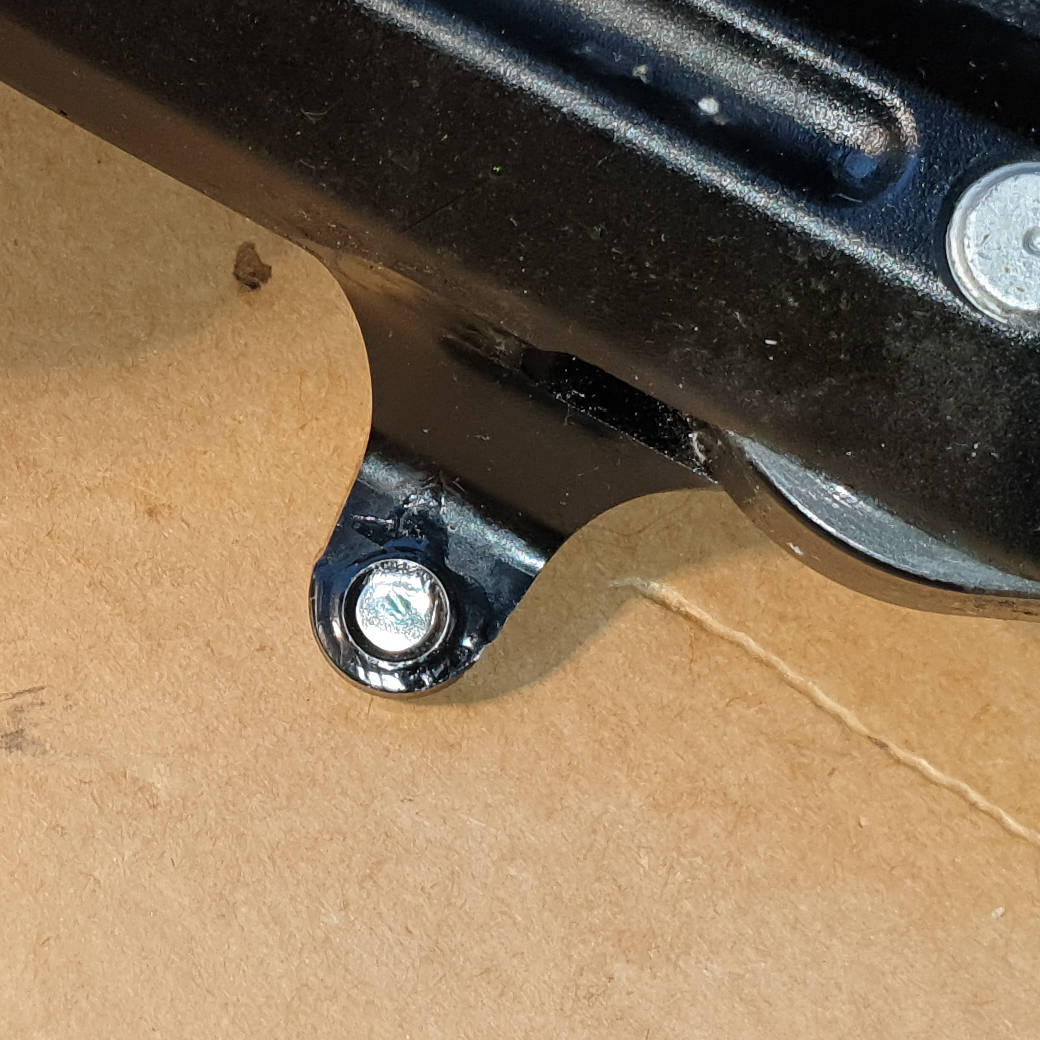

nicht nur Schrauben gehört zum Moped fahren, auch Garantie u. Gewährleistung...
Und genau das habe ich kritisiert. Das Ersatzteil ist übrigens immer noch nicht geliefert! - Das ist eine ziemlich schwache Leistung für einen "Premium Hersteller". Was soll man bei einem derartigen Service machen, wenn man mal auf (Original-) Ersatzteile angewiesen ist?
Den Seitenständer habe ich inzwischen repariert. Ich habe einen Neodym Magneten eingeklebt. Damit das Teil nicht bei nächster Gelegenheit wieder abfällt, habe ich noch einen Schrumpfschlauch drübergezogen (s.u.). Hoffentlich ist jetzt Ruhe!

Der Schrumpfschlauch ist auch eine gute Lösung. :Top: Ich habe meinen mit einer Schicht Glasfaser einlaminiert.
