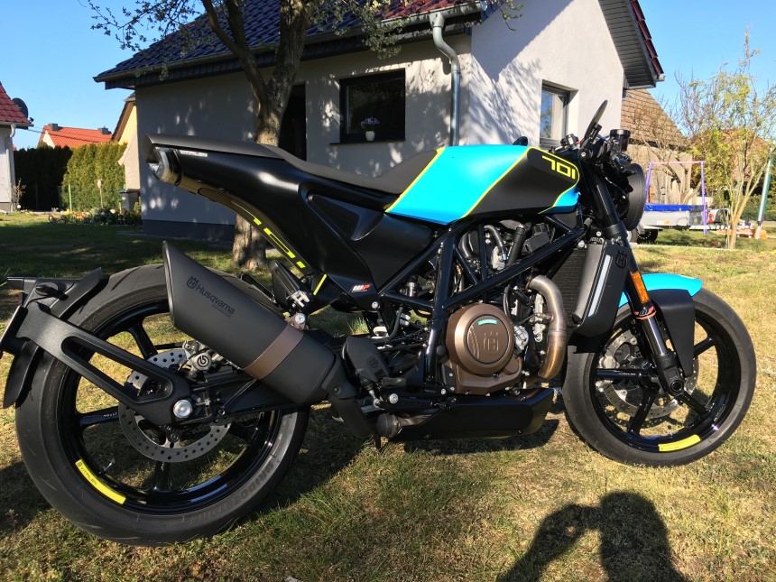

Moin alle zusammen.
Ich habe mich jetzt auch mal angemeldet, lese aber schon ne weile mit. Meine 2018er Vitpilen 701 scheppert auch extrem nach jedem Warmstart,
muss aber ein paar minuten gestanden haben (z.b.Tanken=Peinlich). Habe jetzt mal im Ersatzteilkatalog verglichen, von 2018 zu 2019/2020 haben sich die Teilenummern von Nockenwelle und Steuerkettenspanner geändert. Also wurde da wohl nachgearbeitet und dadurch wahrscheinlich dieses Problem deutlich verbessert/oder behoben.
Hier noch zu Vorstellungszwecken meinerseits 2 Bilder meiner Pilen :wink:
