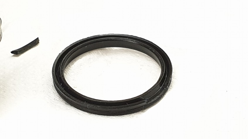

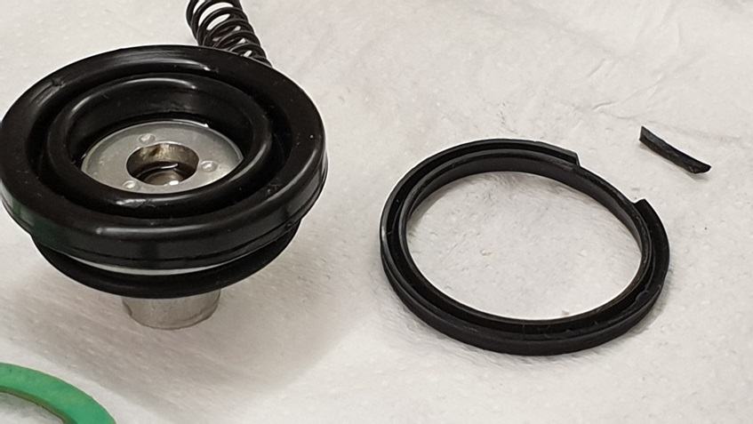

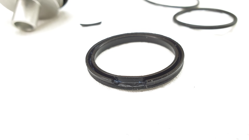

habe bei mir auch bereits den zweiten Kupplungsnehmer auf Garantie verbaut. Der erste hat exakt 4400km gehalten. Meiner Meinung nach ist das Problem ein Montagefehler ab Werk. Hier wird wohl bei Magura oder KTM die Kolbendichtung beim Einbau in den Nehmerzylinder gequetscht, was langfristig zum Ausfall der Dichtung führt.
EDIT:
Ich bin mir mittlerweile nicht mehr so sicher dass es sich bei den vielen Defekten um eine fehlerhafte Montage handelt. Es könnte genau so ein klemmender KNZ Kolben sein. So nach dem Prinzip: Kolben hängt; Druck steigt; Dichtung gibt nach und wird dabei beschädigt.
