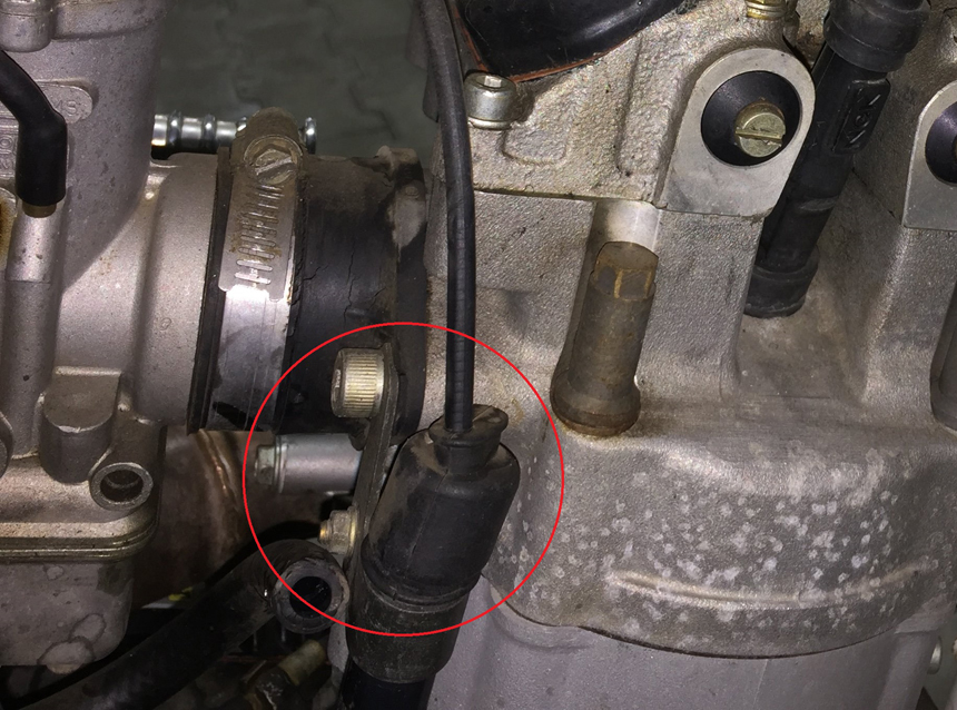

Ich habe eine 350 durchrestauriert, laeuft auch gut. Letztes Problem: an welchem Bauteil wird der Chokehebel befestigt?
Danke euch!

Der Blechstreifen des Chokehebels kommt an eine Schraube des Ansaugstutzens.
Zeig doch mal ein Foto vom Mopped.

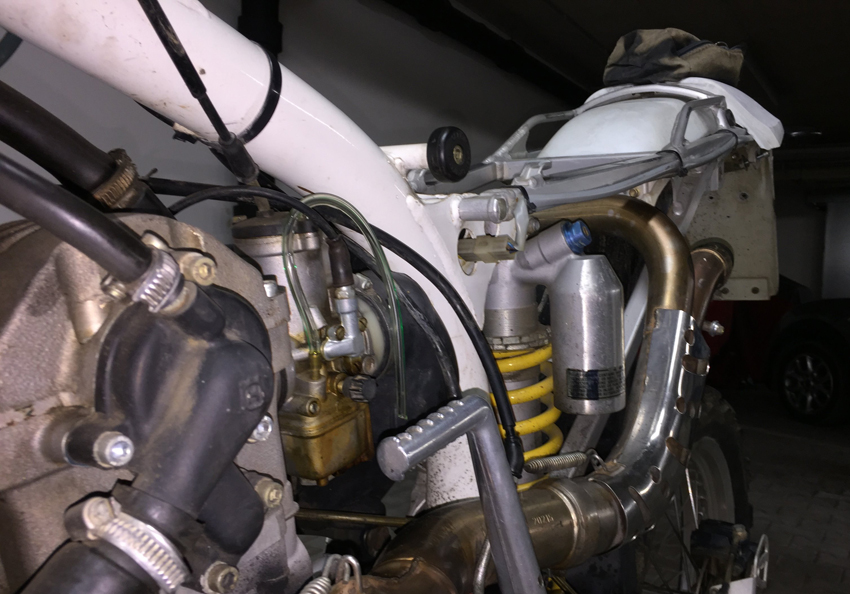

Hier die Gute

Hier ist der Choke montiert:
P.S. Ich würde Deine auch gerne sehen... Bilder haben wohl nicht geklappt?!

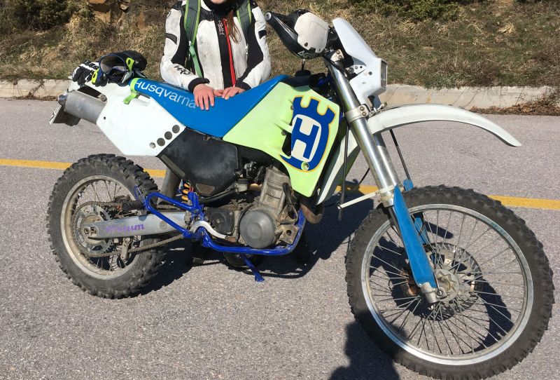

so, jetzt ganz aktuelle Bilder aus dem Urlaub!!

Ja, schönes Mopped und gerade erst 25 Jahre alt.
Wo bist du denn da gewesen?

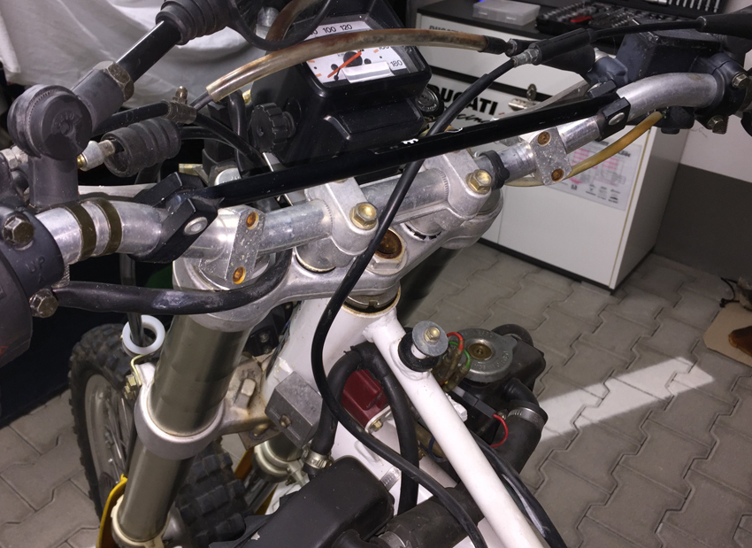

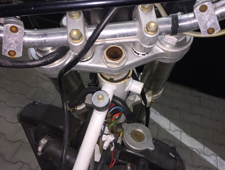

Hallo, ich mal wieder und direkt die naechste Frage: wie wird der Gaszug original verlegt? Durch die Oese am Lenkkopf, rechte Seite? Beim links lenken gibt sie Gas -.-
Dual-Sport
Beiträge: 3209
Registriert: 20.07.02 - 20:41
Motorrad: TE610E 2001
Wohnort: Dortmund
Re: Wo Choke montieren TE 350 93
Beitrag von Dual-Sport »
Ich meine, der Zug geht zwischen Tank und Gabelbrücke hoch.

Auch hier können vielleicht ein paar Bilder mehr helfen?!

Danke, so hab ich es jetzt auch gemacht und es funktioniert!
