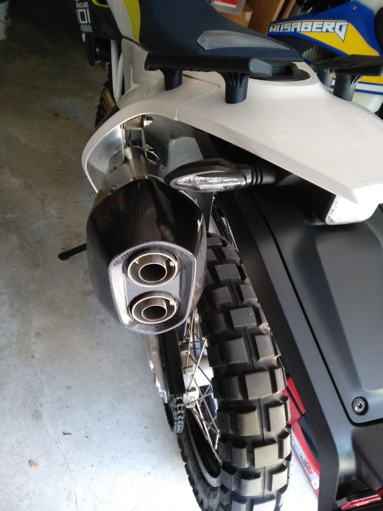

Hier ein Bild, vieleicht hilft es dir die Aufnahme zu vergleichen

Ok, das sieht dann bei Dir so aus, als hättest Du die beiden Metallhülsen im Halterungsgummi entfernt.
Oder waren bei der Akra-Montage diese beiden Metallhülsen im Aufnahmegummi eingesteckt und dann hast Du angeschraubt? D.h. Montage mit oder ohne diese beiden Metallhülsen im Aufnahmegummi?
Ohne Hülsen ist es bombenfest, weil die Metalllasche des Akra an der Metallaufnahme der 701 ansteht. D.h. Metall auf Metall.
Beim Serienauspuff steckten aber diese Metallhülsen im Gummi.
Wenn ich den Akra also auch mit diesen Metallhülsen im Aufnahmegummi anschraube, wackelt er etwas. Dann ist etwas mehr Spiel.
