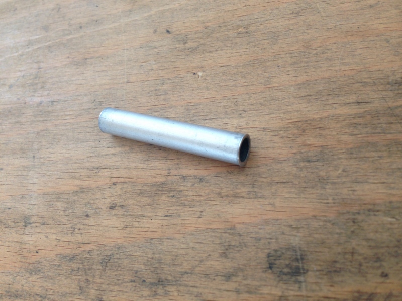

Hallo liebe Husky-Gemeinde,
bin auf der Suche nach einem Gasschieberanschlag für das oben gennante Modell,
wenn zufällig jemand so eine hätte und sie mir erübrigen könnte wäre ich sehr dankbar :)
Mir wäre auch mit einem Foto + Maße des Anschlags sehr geholfen, das ich mir einen anfertigen lassen kann!
Bis dahin Gute Fahrt euch allen :hva:
P.S. Möchte mich noch bei allen SuFu-Fanatikern gleich vorweg entschuldigen :mrgreen:
VG
Blackbird

Röhrle im Vergaser ist aus Alu und hat eine Länge von 44,5mm AØ 7,9mm und IØ6mm...
IMG_3769 (600x800).jpg (247.23 KiB) 5395 mal betrachtet
MfG Rääätsch

Vielen Dank für die verdammt schnelle Antwort :D
was hast du denn für einen Vergaser drin? ist scheinbar auch nicht bei jeder H6 der gleiche...
Muss mich bei meinem Verkäufer auch noch informieren was für einer verbaut ist.
VG
Blackbird

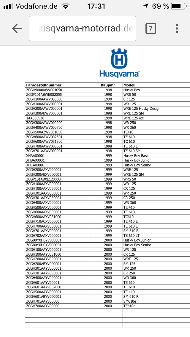

das Thema Drossel ist wohl doch noch nicht ganz durch, der Dekramensch war nicht zufrieden mit meinen "Gutachen", er bräuchte ein Teile-Gutachten für die Drossel.
Bräuchte daher ein solches Gutachten bzw. eine Kopie wenn da jemand was hat.
rätsch war schon so freundlich und hat mir die Dekra-Nummer geschickt hat dem Herren aber auch nicht gereicht...
VG
Blackbird

DHX_77 hat geschrieben:du möchtest den Dino drosseln...???
20kw....????
Ja das ich legal fahren darf... auf dem Papier :D
Und laut Fahrgestellnummer ist es eine 610er aber die haben ja auch „nur“ 576ccm.
Wenn man schon beim Thema is; was bedeutet denn 8AE?
VG
Blackbird
Beiträge: 12440
Re: Drossel TE 610 H6 '00
8AE ist der alte Dino... bis 1999/2000 (letztes Modell ist das 2000er Weltmeistermodel vom Erikson...)
danach dann 570er TE / SMR
