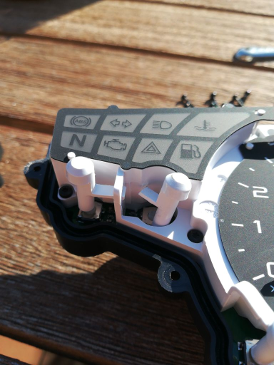

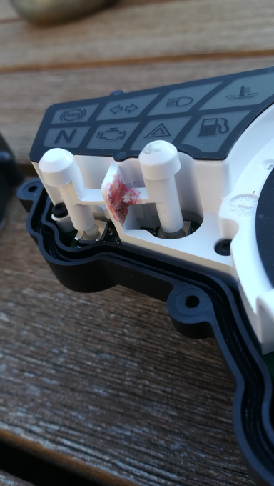

Bei mir sah es so aus:
Habe es dann in folgender Reihenfolge befestigt:
  1. Sekundenkleber, härten lassen
  2. Mit einem Lötkolben das weiße Plastik ineinander geschmolzen
  3. Mit einem Lötkolben neues (hier rotes) Plastik drumherum geschmolzen
  4. Heißkleber drumherum angebracht
Nicht schön, aber selten:
Bisher funktioniert es. Ich bediene nur noch sachte ohne Handschuhe. Mal gucken wie lange es hält, ansonsten die Dübelvariante oder einen anderen Pin mit einer Feder drumherum zur Stabilisierung oder oder oder...
