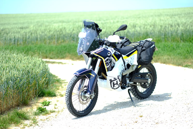

Ja, ist eine 701 mit dem Umbaukit von Omega
Hier 2 Bilder, jeweils mit niedrigem und hohem vorderen Schutzblech
Das obere war vor ein paar Tagen auf der Assietta... scheee war´s :)
