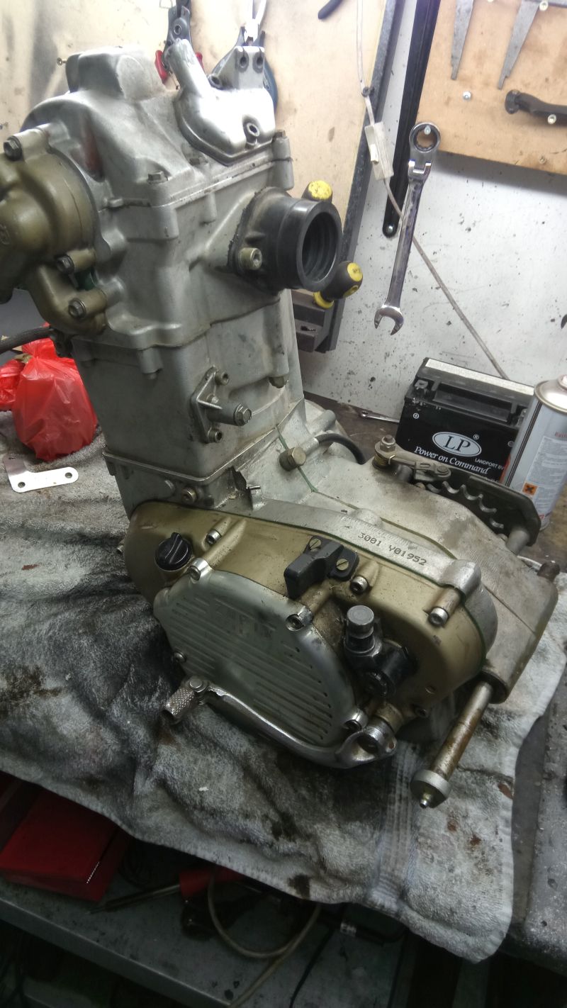

welche Farbe hat das Gehäuse denn?
Es gibt 610er-Motoren mit Ölpumpe aber 14mm-Achsbuchsen von 1999. Die sind silber und nicht so schwarz wie die der 570.

Meiner war komplett silber....

dann ist es wohl ein 610er-Gehäuse von 1999 mit Ölpumpe.
einziger Unterschied sind ca. 2kg mehr als die 570er-Gehäuse :gigs:
PS: rein auf das Gehäuse bezogen. Pleuel und Kolben unterscheiden sich!

Das ist er.
Woher kommen 2 kg :kratz:

Ja, ist ein Motor von einer 610!
meine Vermutung: andere Legierung!
