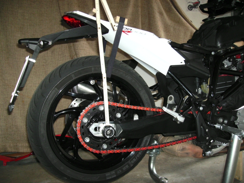

Wer sich einen kurzen KZH anbauen möchte, sollte auch mal den Freigang kontrollieren :Uffbasser:
Mit dem richtigen Werkzeug ist der Aus-&Einbau des Federbeins sehr einfach.
&quot;Durchfedern der Räder: 180 mm&quot;<br />- Federbein ausgebaut<br />- Rad auf 180mm Einfederung hoch gebunden<br />- Freigang KZH zum Rad ~45mm<br />- Das Rad kann mit einer längeren Kette ~40mm weiter hinten sitzen<br />- Restfreigang KZH zum Rad ~5mm<br />- Bei Belastung ist ein Reifen nicht wirklich rund
"Durchfedern der Räder: 180 mm"

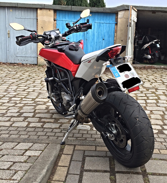

Der KZH ist jetzt mit Nummernschild fertig verbaut. Wollte euch die Bilder nicht vorenthalten.
Der Rückstrahler wird noch gegen einem schmaleren getauscht.
