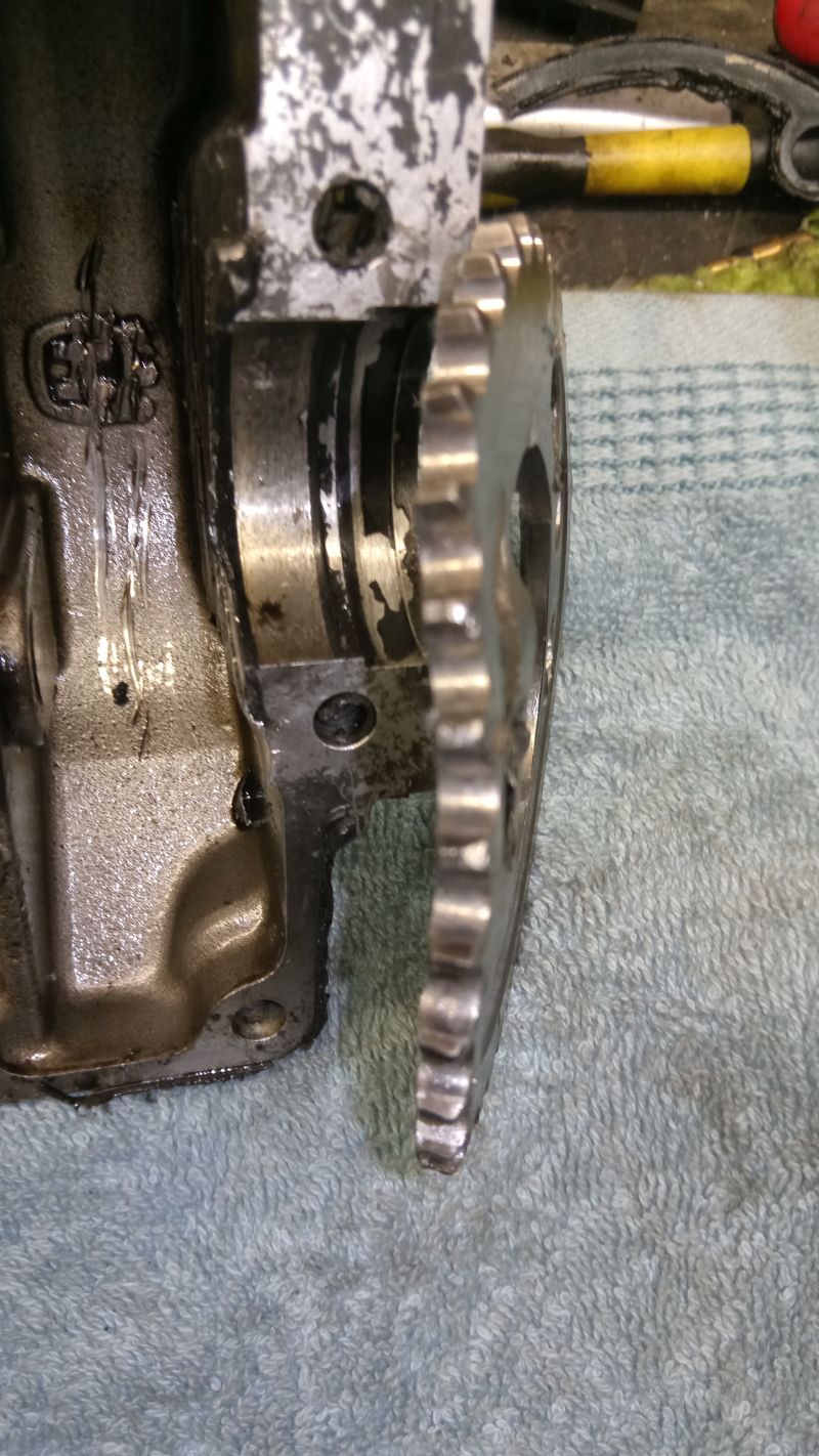

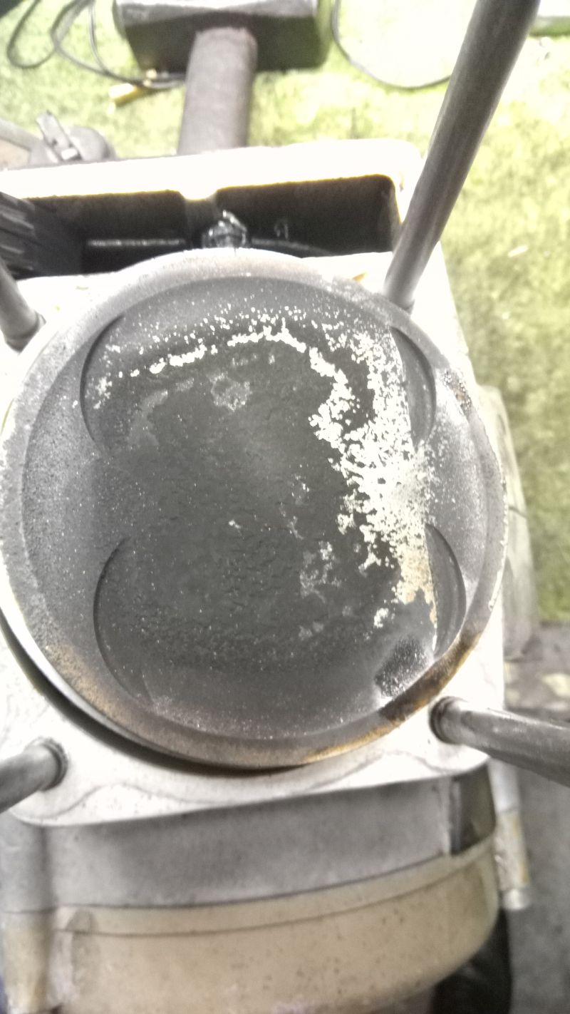

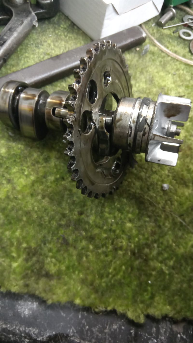

Ventildeckel runter. Da wars schon zu sehen. Steuerkette nicht mehr da und das Nockenwellenrad krumm und lose auf der Welle.

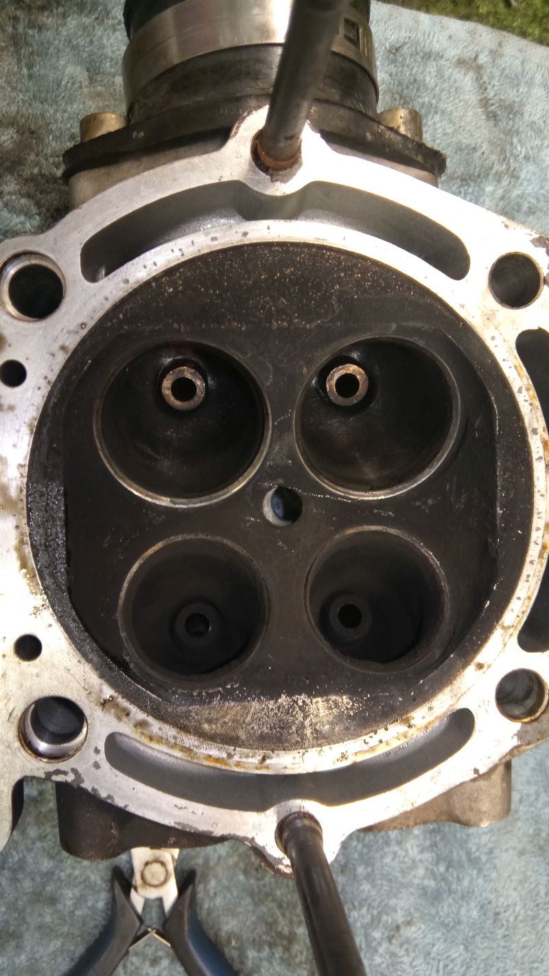

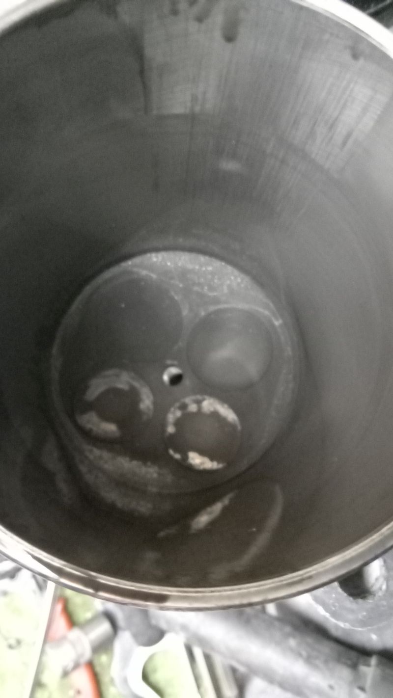

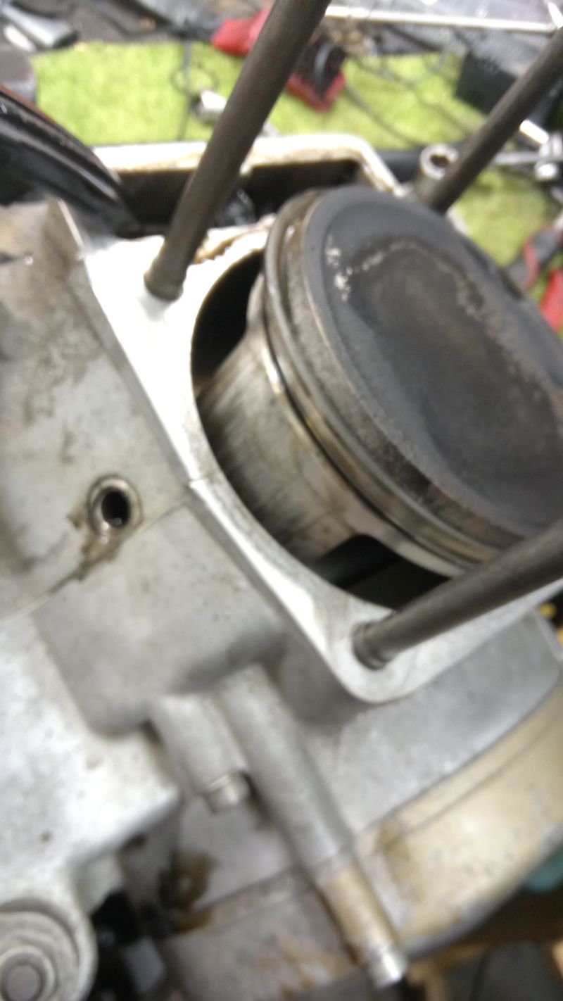

Erste Vermutung, die Ventile haben was abbekommen. Also Kopf samt Zylinder runter.
Sieht so aus als ob ich Glück gehabt habe. Die Ventile und der Kolben sehen nicht nach nem Treffer aus.

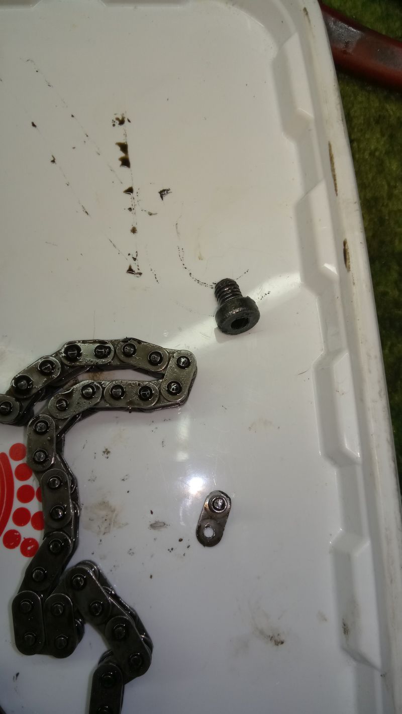

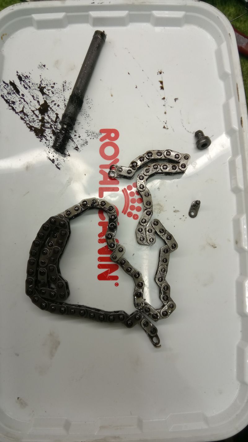

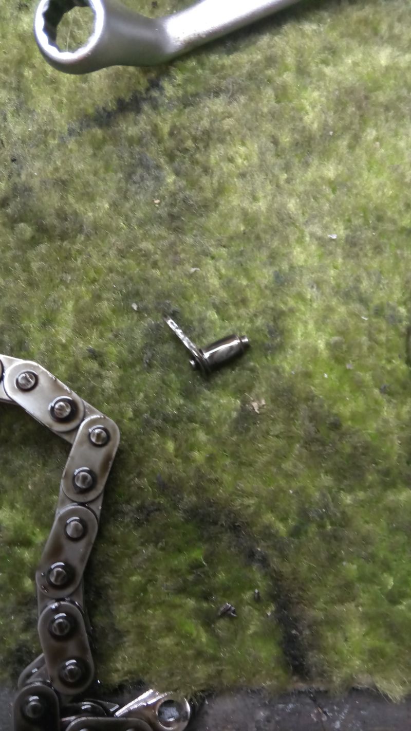

Da hab ich dann die Steuerkette gefunden, mit paar losen Teilen:

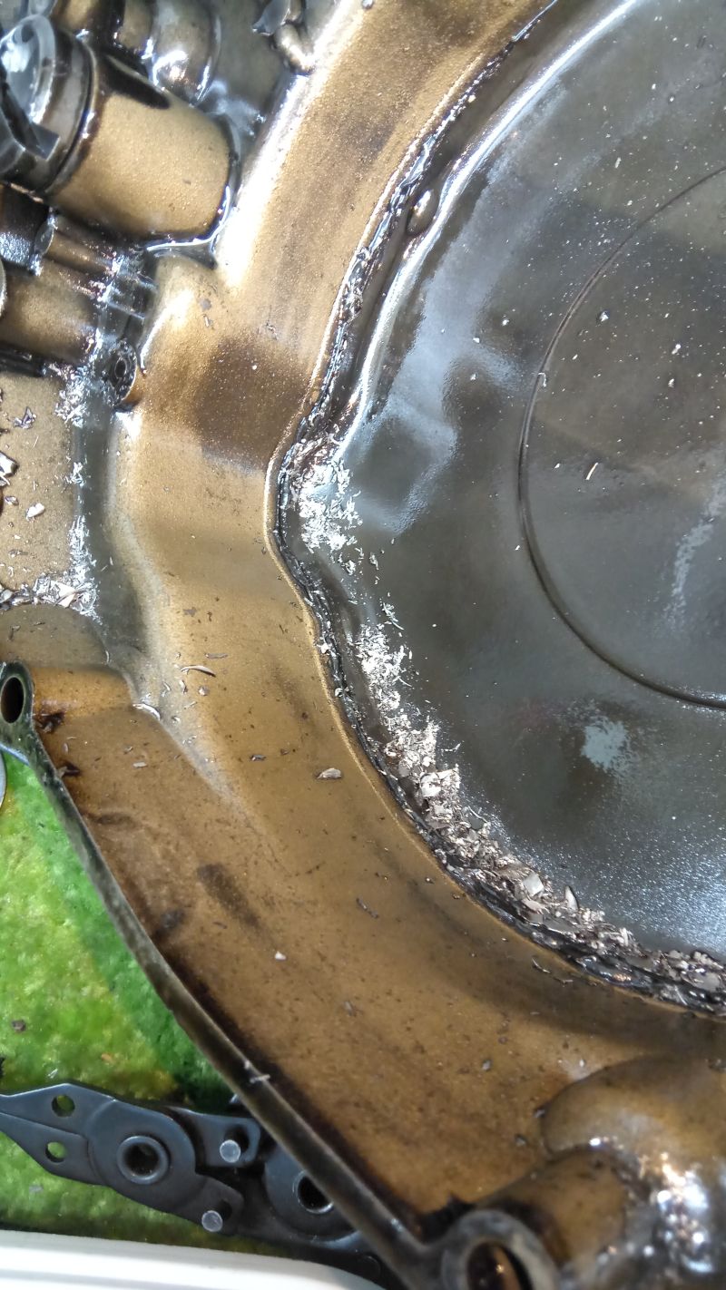

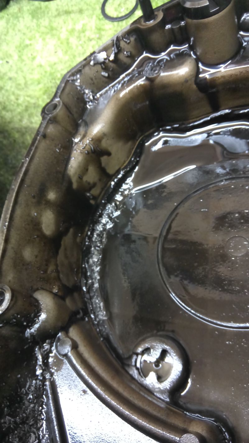

Jede Menge Späne im Deckel. Ich komm ums Spalten des Blocks nicht rum. Alles säubern.
Am besten neue Lager, oder wenigstens reinigen und prüfen. Petroleum zum reinigen der Lager wurde mir schon hier empfohlen.
Die Kurbelwelle hat kein Spiel. Wie reinige ich das Lager, in Petroleum baden ? :help:

Was meinst du, haben sich die Schrauben vom Steuerketterad verabschiedet und dann kam der Rest?

Die runden Kratzspuren im Steuerkettenschacht und die eine Polradschraube hinter der Kupplung sprechen da ne deutliche Sprache.
Da hat jemand die Schraubensicherung vergessen, oder die Zahnscheibe, oder das entfetten, oder alles davon :evil1:
Wäre meine erste fehlerhafte Steuerkette gewesen. Die waren bei mir bislang alle ohne nennenswerte Längung.

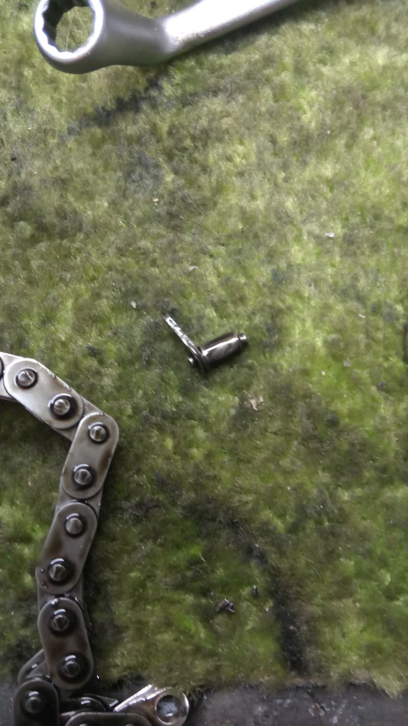

Hier mal alles was bislang so an groben und feinem Zeug aus dem Block kam.

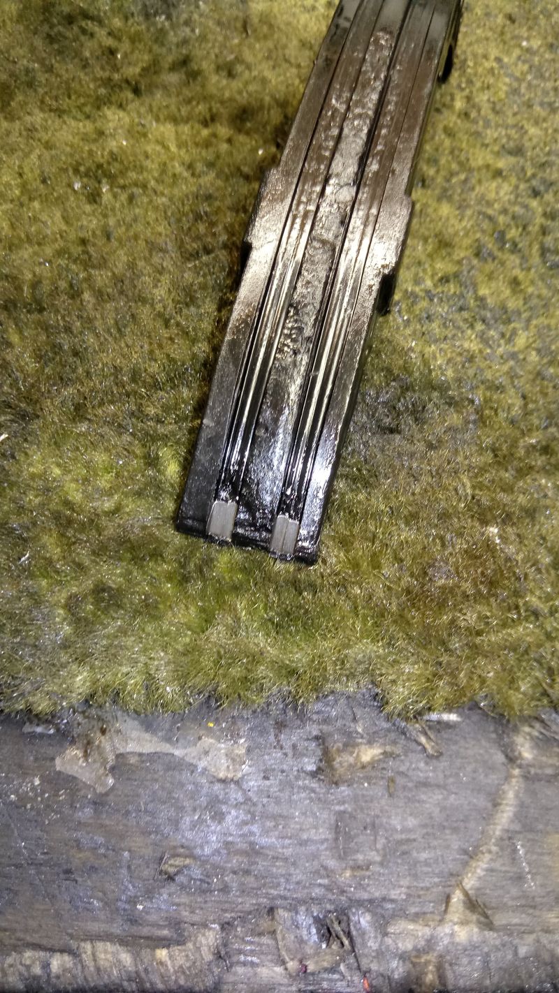

Steuerkettenschienen müssen neu:

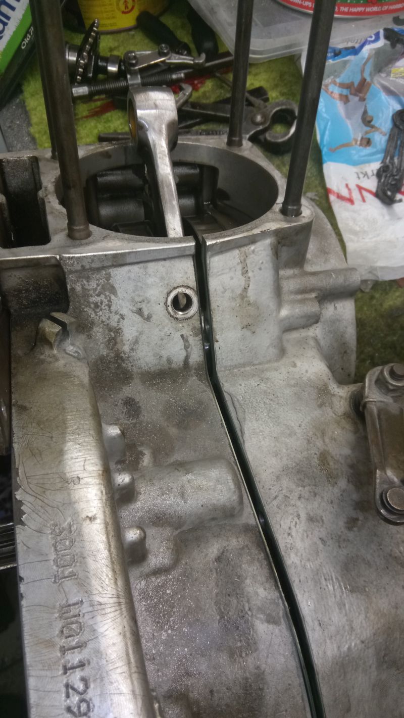

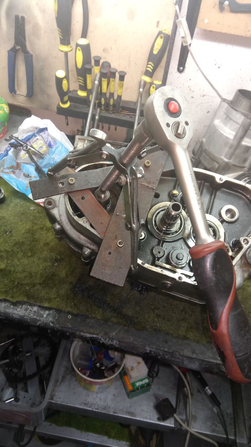

Jetzt gehts ans Motor spalten. Ich hab nur meine Abzieher verlegt. Erst wieder welche besorgen.

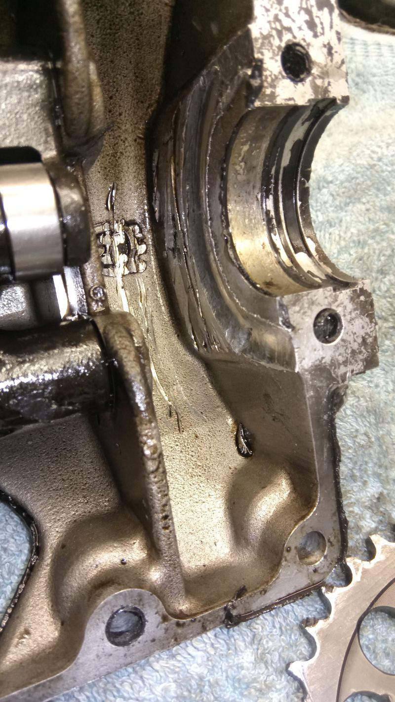

Denn auf muss der. Hoffentlich ist das hier nichts grobes:

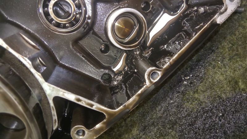

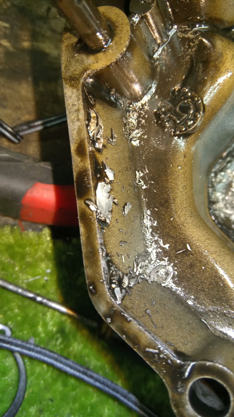

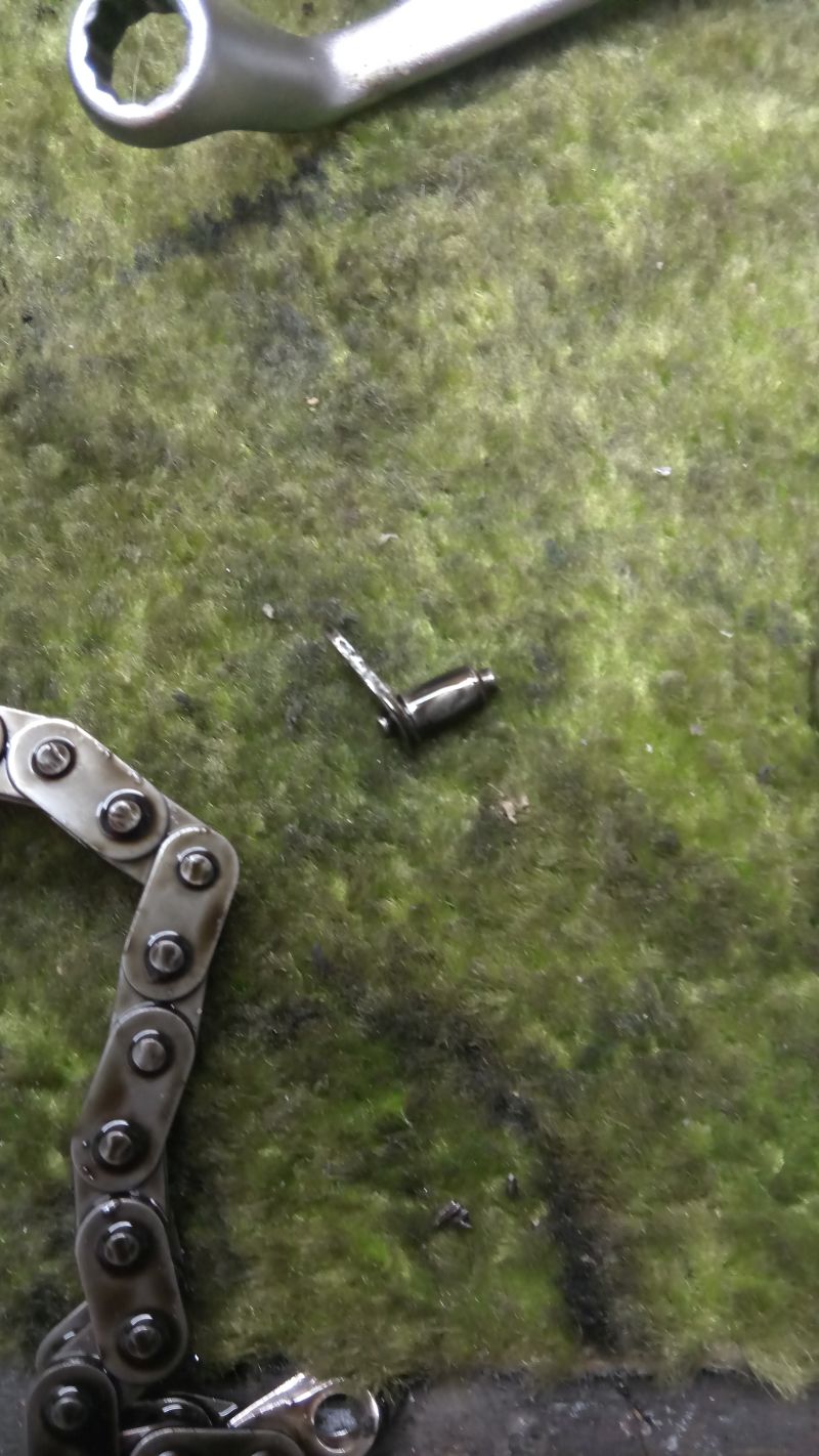

Also wirklich gut, dass ich den Motor gespalten habe. Jede Menge Späne unterm Getriebe:
Selbst gebauet KW-Ausdrücker:
wie immer klappt das soagr:
Und Späne über Späne:

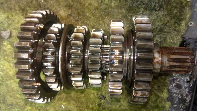

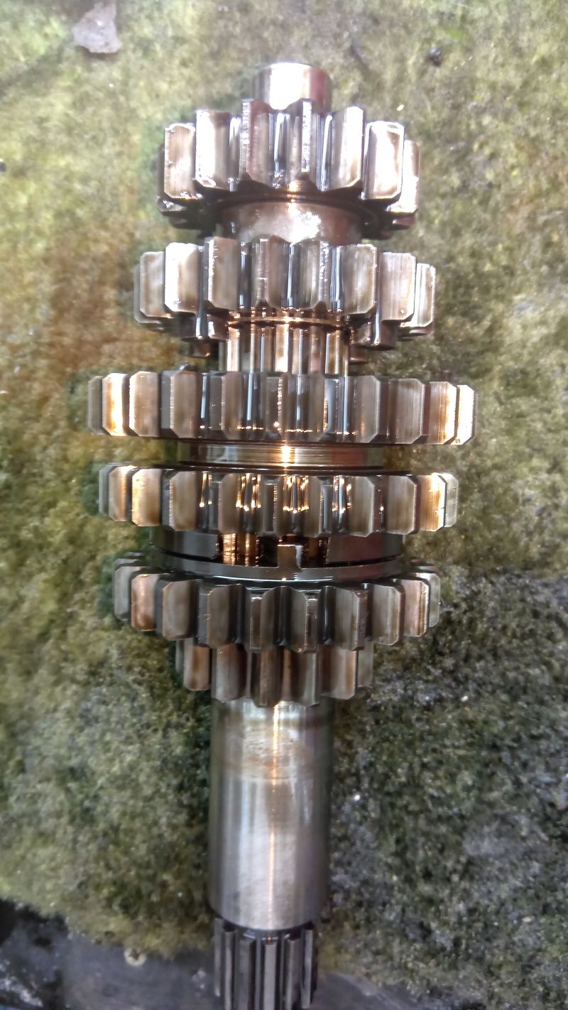

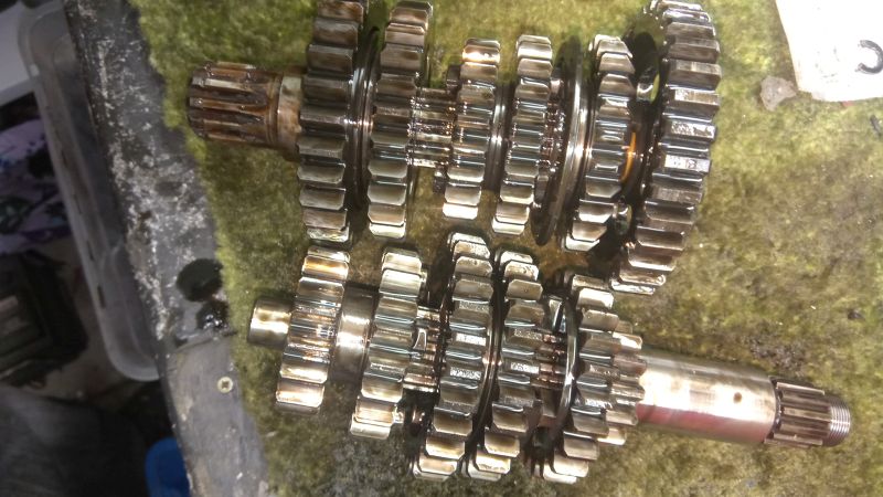

Das Getriebe hat optisch keine Macken:
Das wird die Tage zerlegt und gereinigt und dann noch mal getestet. So wie es scheint sind nur Späne zwischen den Zahnrädern gewesen.

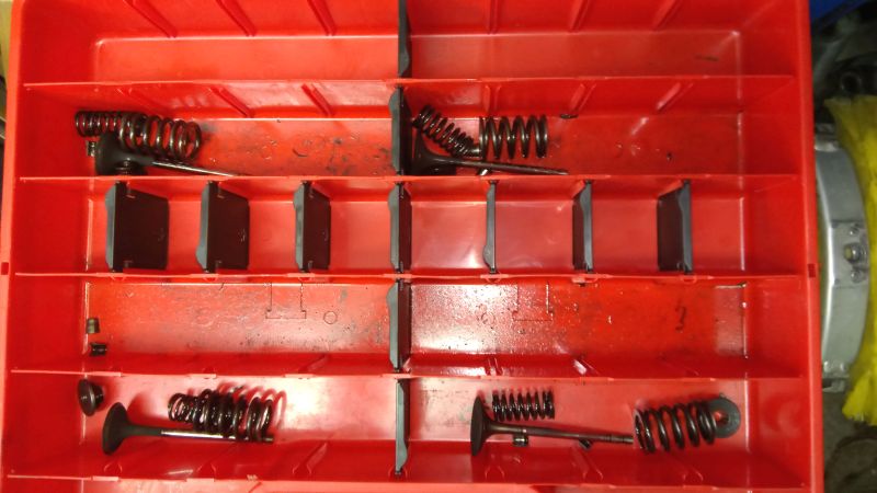

Ventildeckel augenscheinlich ok. Evtl neue Rollen und Buchsen
Nockenwellenrad muss neu, Nockenwelle samt Autodeko und Lagern, ok
Ventile nicht krumm, schließen lichtdicht fürs erste, Spiel in den Führungen minimal, einschleifen

Kolben und Zylinder haben deutliche Laufspuren, instandsetzen
Kurbelwelle, nach Säuberung mit Bremsenreiniger doch deutliches Spiel bereits FÜHLBAR, instandsetzen

Das Getriebe hab ich etwas gesäubert und ins Gehäuse gesteckt. Dreht sich geräuschfrei :heba:

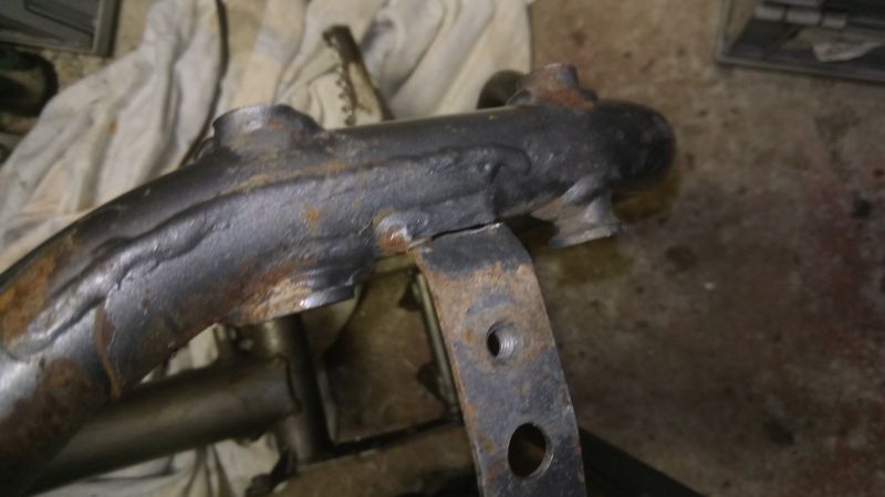

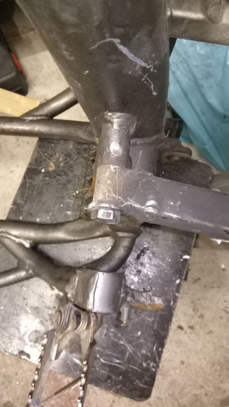

Der Heckrahmen ist dann mal ab. Musste ihn opfern und was wegsägen damit die Schraube frei liegt. Die war rostig und krumm, mit purer Gewalt ging sie dann raus.

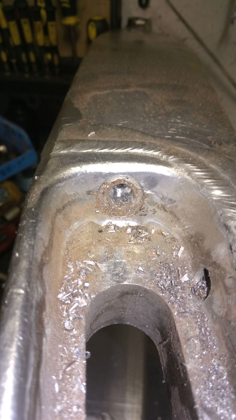

Dann mich dem Rahmen gewidmet. Der hat paar rotige Stellen. Und einen Riss, aber zum Glück nur am Halter für den Motorschutz. Das brutzel ich
selber.

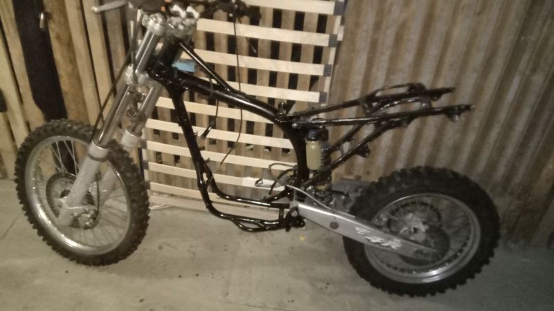

Gleich noch diverse Lager und Wedis bestellt. So kann ich das Moped erst mal als rolling chassis hinstellen um dann in aller Ruhe (und bei Liquidität ;-) ) den Motor machen.

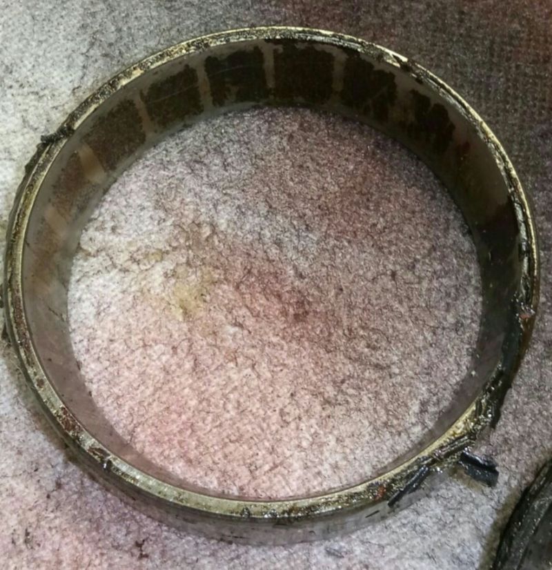

Dank Austreiber waren die Lagerschalen vom Lenkkopflager ruck zuck draußen.
Das Lager hatte keinen Rastpunkt, "ratterte" aber ein wenig wenn es fest angezogen war. Nach dem leichten auswischen hier vuisualisiert:

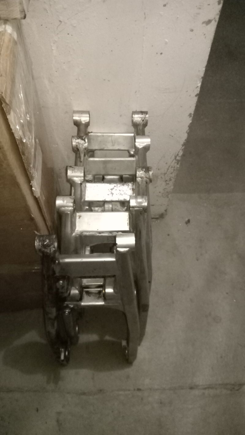

Soooo viele Schwingen:
Überall was zu mäkeln. Entweder ne Schraube im Gewinde abgebrochen, angebohrt oder einfach nur rostig.
Eine war soweit ok, aber von ner 410. Den Aufkleber lass ich erst mal dran.
Die Lager sind soweit alle fit bzw. erneuert. Jetzt steht sie als rolling Chassis da....
Jetzt warten auf den Motor und dann komplettieren. :hva:
