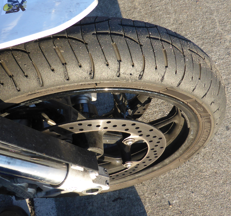

James hat geschrieben:es muss doch für jeden einleuchtend sein,
dass ein Tourenreifen nix auf der Renne zu suchen hat!
Zur Verdeutlichung Beispielbilder vom Tourensportreifen Michelin Pilot ROAD 4 nach einigen Runden Sachsenring im Rahmen eines Motorrad-Aufbautrainings. Kein Rennstreckentraining! Dabei wurden (nach diversen anderen Trainingssektionen) lediglich 14 mal das Teilstück Start/Ziel bis VW-Brücke und 6 zügige Komplettrunden hinterm Instruktor gefahren. Erschwerend hinzu kamen 31°C im Schatten. Schatten den es auf dem Kurs nicht gab.
9798
9799
Das hatte noch lange nichts mit der Reifenbelastung eines Rennstreckentrainings zu tun, bei dem mehrere 20 Min Turns über den Tag gefahren werden.
James hat geschrieben: Wobei ich noch nie auf die Idee kam, auf ein Sportmotorrad wie die Nuda,
einen Tourenreifen aufzuziehen!
Vermutlich weil es deinem Nutzungsprofil entspricht und du keinen Reifen brauchst, der auf Tour innerhalb kurzer Zeit bei 25° Sonnenschein im Tal (z. Bsp. Bozen) und 3° Nieselregen auf der Passhöhe (z. Bsp. Stilfser Joch, Erfahrungswert) der am besten funktionierende Kompromiss ist.
Unter den genannten Bedingungen halte ich Sportreifen für die falsche Wahl. Wer auf Pässetour keine Wetterschwankungen hat und gleichbleibende 25° Sonnenschein-Bedingungen vorhersehen kann, fährt mit entsprechendem Sportreifen besser. Ggf. ist bei deren geringeren Laufleistung im 3000km Alpentoururlaub ein Reifenwechsel einzuplanen. Ob Sport- oder Tourensportreifen bleibt Nutzungsprofilabhängig.
Für's Rennstreckentraining Schweizer's Tip's beherzigen. Und auch bei Regenwetter den passenden Reifen im Gepäck haben, damit das Training nicht ins Wasser fällt.
Die Nuda ist nicht nur Sportmotorrad. Auch Reiseenduro, Tourer, Cruiser und Supermoto. Die Nuda bietet quasi eine eierlegendwollmilchsaugeniale Bandbreite.
Das mag jeder individuell anders erfahren haben, einschätzen und nutzen. Entsprechend unterschiedlich fällt die Reifenwahl aus.
