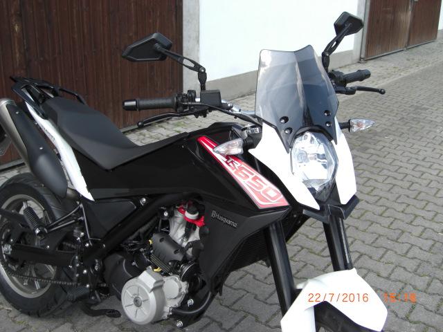

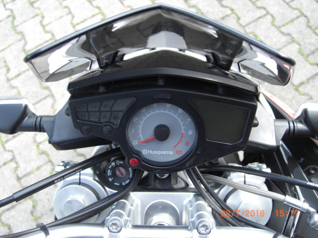

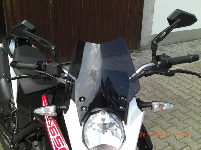

Hallo Terra/Strada Fan´s,
Nachdem ich das KTM Windschild Von der Supermoto 990 angebaut hab und auch eine ausgiebige Probefahrt
gemacht habe, kann ich sagen: sehr empfehlenswert!
Windgeräusche sind vorhanden aber nicht übermäßig lauter als ohne dem Schild, mein Eindruck!
Das ganze finde ich war auch noch sehr günstig Scheibe 49,95 und vier Schrauben plus zwei Muttern
ca. 1.--Euro. Scheibe von MTS Racing bei ebay, Montag bestellt - Mittwoch da! Topp :D
Leider kann ich keine Fotos reinstellen, meine sind alle über 1MB und hier geht nur bis 500KiB
schade!
Gruß von Eckhard
aus Niederbayern
Mit meiner alten Digi-Cam ging´s jetzt doch noch
Einstellung VGA (geringste Auflösung)!
Viel Spass noch mit euren TR´s
Hallo und kurz noch, bei meinem Beitrag hatte sich ein kleiner Fehler eingeschlichen!
Nicht das Windschild der Supermoto, sondern der Super Duke KTM Original Teil NR.: 61108065100!
Gruß an alle TR Fan`s 8-)

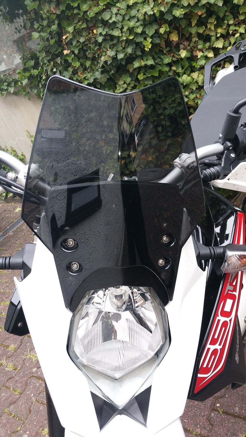

Meine Erfahrungen:
Das Windschild kostet beim KTM-Händler 43,90€ (Dörr Wiesbaden) und es passt nicht - wie hier schon geschrieben - wie angegossen. Man muss es schon ordentlich biegen, damit wenigstens entweder die oberen oder die unteren Löcher passen. Das hat mir beispielsweise gar nicht gefallen. Da insofern eh gebastelt werden muss, habe ich komplett 4 neue Löcher gebohrt und diese mit Gummi-Gewinde-Stopfen versehen (Hatte ich noch von meinem Aprilia Leonardo rumliegen).Dann das Schild mit schönen 5 mm Edelstahlschrauben befestigt.
Das Ganze hat mich dann schon einen Samstag Vormittag gekostet :cry:
Grüße Rudolf
Beiträge: 4245
Re: KTM Windschild an der TR 650 Strada verbaut
...sieht dafür aber sehr sauber aus und man denkt nicht, dass das eine Bastellösung ist. Gefällt mir ausnehmend gut! :Top:
