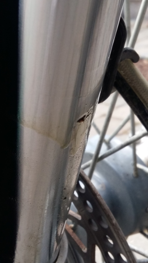

danke für die schnelle Antwort. Die Händler meinten alle dass schon allein das zerlegen der Gabel 100€ an Arbeitsstunden kosten würde usw. Außerdem sei die Gabel nicht so weit verbreitet.
Hier mal Bilder nach dem Fahren:

Und, was hat er dir vorgeschlagen? Neue Gabel kaufen, oder neues Mopped?
Oder Öl ganz ablassen und ohne Öl fahren?
So einen Scheiss habe ich ja noch nie gehört!
Was ist denn das für ein Händler? Husqvarna?
Hebel doch mal die Staubschutzdichtung runter und mache darunter alles sauber.
Vielleicht sitzt nur ein Dreckkörnchen im Simmerring. Das kann man dann vorsichtig mit einem Blatt Fühlerlehre heraus bekommen.

da ist der dichtring von der gabel undicht.
entweder der hängt nur schlecht drinn wegen dreck so wie es dual sport gesagt hat oder er ist defekt.
die ringe gibt es überall zu kaufen da die universal sind sozusagen.
eine neue gabel kostet weit aus mehr (will mich nicht aus dem fesnter lehnen aber ich würde mal so an die 500€ aufwärts tippen)
bist du wirklich der meinung das die 2 dichtringe 400€ kosten ?
sieh zu das du möglichst schnell weg von diesem händler kommst der scheint dich aber gehörig übers ohr hauen zu wollen.
Sowas passiert öfters an motorräder und ist vollkommen "normal"
ist halt so wie wenn halt mal ein stoßdämpfer beim auto kaputt geht. (auch die kann man instandsetzen lassen wenns teure sind)
hör dich mal um welche werkstatt in deiner gegend empfehlenswert ist und fahr dort mal hin.
sowas ist kein hexenwerk und wurde auch nicht nur einmal gemacht.
