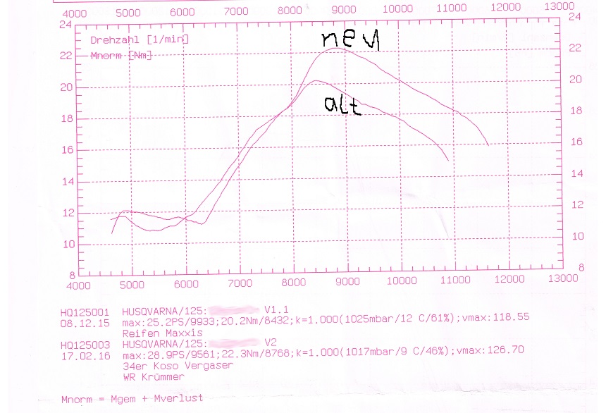

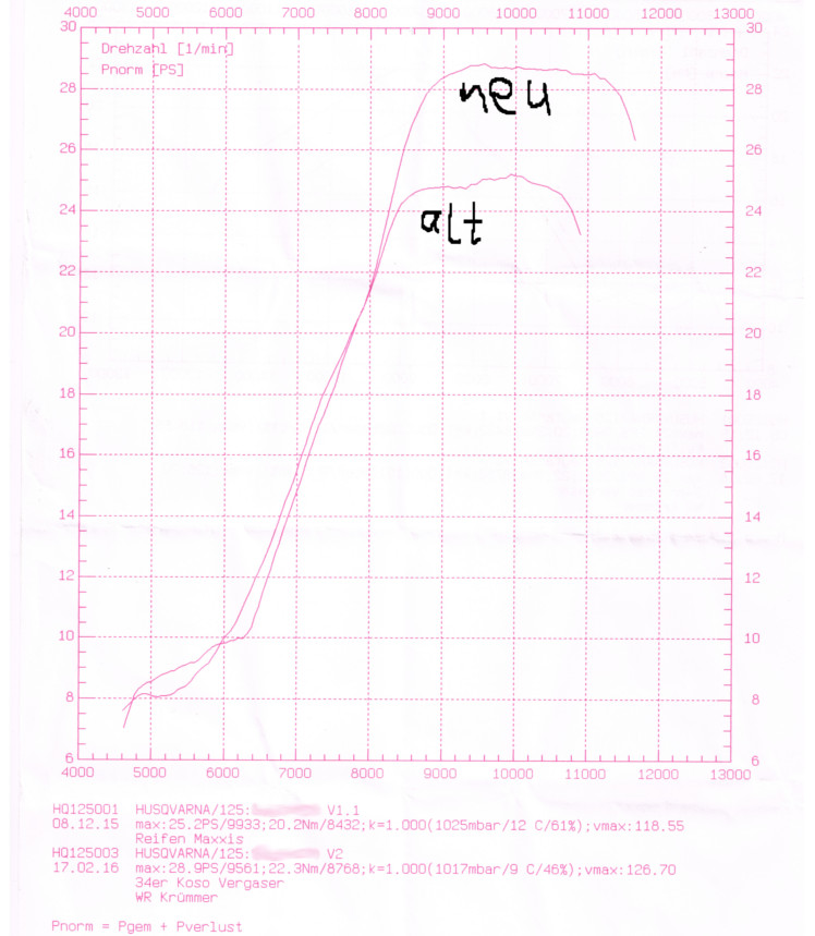

Wie angekündigt, der 2. Prüfstandslauf von meiner 99er sm. :D
Verbaut war diesmal:
- 34er Koso Vergaser (ohne Powerjet) 156er HD
- CR Ansaugstutzen
- WR Krümmer + CR esd ;)
1:50 Gemisch
Übersetzung war wie gehabt 14:50
Kolben und Zylinder hatten eine Laufleistung von 32 Betriebsstunden, was in meinem Falle knapp 2000 km entspricht.
Die Leistungskurven vom letzten Prüfstandslauf sind auch zum Vergleich mit drauf, aber seht selbst ;-)
Zu sehen sind wie üblich die Leistungskurve und die Drehmomentkurve :hva:

Wie habt ihr denn das Leistungsplateau hinbekommen? 29PS sind ein realistischer, toller Wert!

Du meinst warum über ein so langes Drehzahlband (9000-11000) so gut wie die gleiche Leistung anliegt?
Keine Ahnung das hat sich der Prüfer auch gefragt, aber ich finds gut, fährt sich auch entsprechend schön :D
Versteh ich auch nicht, dachte bei der ersten Messung im Dezember das liegt am ori Krümmer, aber mit Wr Krümmer ists ja wirklich fast die gleiche Kurve, nur halt mehr Bums obenrum. :prost:
