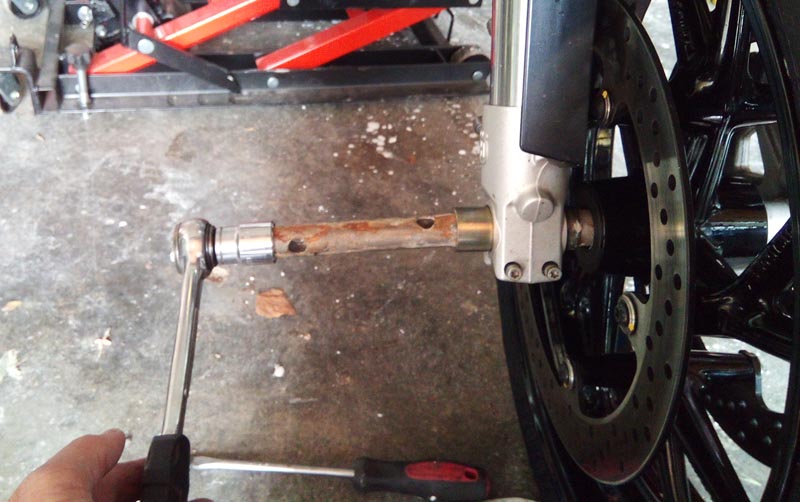

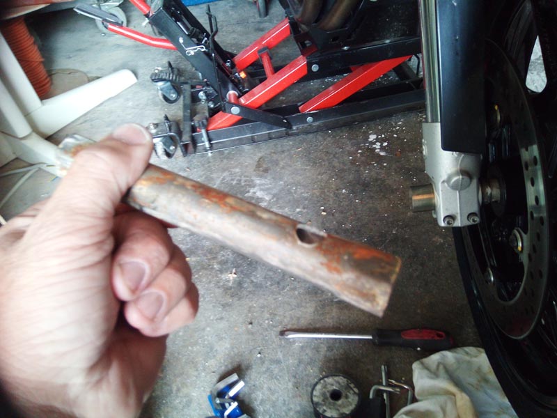

Hab gestern mein Vorderrad ausgebaut,
vielen Dank für den Tipp mit den Bremssätteln.
zum Lösen der Achse habe ich mich eines alten 17er Rohrschlüssels bedient er hat die Aussenmaße des Achsinnensechskants.
Hat prima geklappt und kostet nicht die Welt.
Siehe Fotos.
