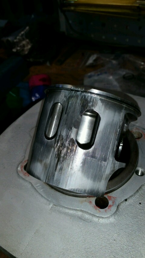

Re: schwarzes Pferd CR 430
jouh ... der iss hinne ..
410er Haupdüse war wohl sein Tod, obwohl das Kerzenbild top war. länger als 5 Std. sollte ein Schmiedekolben von Wössner mit einer neuen Buchse doch wohl halten?!?

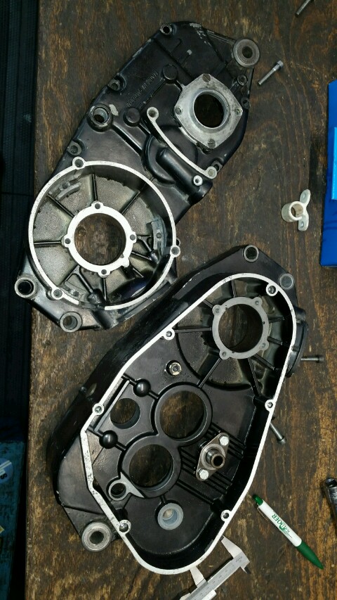

Ich möchte mein zweites Gehäuse aufarbeiten, kann mir jemand die Lagermaße und Bezeichnungen dazu geben. Ich erinnere mich an Sprengringen auf den Lagen links auf EW u. AW und die KW Lager müssen etwas größer in der Toleranz sein? .. wegen hoher Drehzahl?
Grüße Jens
Grüße Jens
