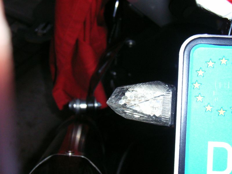

habe eine andere Version vom RoMaTechhalter (müsste dieser sein: http://www.romatech.de/shop/index.php?p ... &info=1129 ) - anbei Bilder von meinen Blinkern (kannst Du Dir am Maierhof :2w: ansehen) - allerdings hatte ich 2 Versionen :Top: mit Winkel dabei, einmal für Original und 1x für Zubehörblinker. Bei den Haltern, die Du jetzt hast :gigs: , bleiben wohl nur die üblichen Zubehörblinker, die durch das Loch passen und mit einer Mutter direkt befestigt werden...
Ich würde einfach mal nachfragen :tippel: , ob sie Dir nicht auch die anderen Winkel schicken können!?
Mit italophilen Grüßen
Tosc :h: i
Winkel aus meinem Lieferumfang
Blinker von hinten
Blinker von hinten
RoMaTech von hinten mit Blinker (direkte Befestigung)

Hi Bonner, ich habe den gleichen RoMatech Halter wie du verbaut, hatte allerdings vor 1 Jahr nur knapp 70€ bei ebay incl. Versand bezahlt.
Bei mir waren auch nur die Winkel für Zubehörblinker dabei, ich habe jedoch bei der Gelegenheit gleich auf LED Blinker umgebaut, übrigens die gleichen wie Toschi - die kosten nur 9,90€ bei Polo + Vorwiderstände und machen wirklich ein schlankes Heck ...
Oder du fragst Toschi ob er dir die Winkel für die Orig. Blinker vermacht, er braucht sie ja offensichtlich nicht :D
